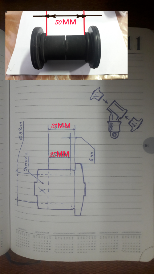

Ой извиняюсь, ошибочка в терминологии, всмысле в родном сайленте есть пустоты а вазовский литой от того и жёсче.
Добавлено спустя 28 минут 40 секунд:
Парни выше схема с размерами неверная, рисовал схему на основе неверной информации которую мне дал один мой знакомый ВИСТОВОД! Ниже схема с правильными размерами.

Надо попробовать. Где то рваный лежит. только как диаметр ровно отрезать? Слава92 чем резал?
Как можно диаметр отрезать, я на станке снимал до нужного размера.
 Заголовок сообщения: Re: Замена задних сайлентблоков дорестайл SV50
СообщениеДобавлено: 27 апр 2017, 10:30
Сообщения: 246
Откуда: г. Зима Иркутская.обл
Репутация: 421
на токарном?
СообщениеДобавлено: 27 апр 2017, 10:32
Сообщения: 398
Откуда: nsk
Репутация: 297
Конечно, не на сверлильном же.
СообщениеДобавлено: 27 апр 2017, 10:43
Сообщения: 731
О машине: SV50, 3S-FSE
Репутация: 466
Вы всерьёз думаете обеспечить нужную прочность соединения? Я думаю ничего не получится. Здесь уже один виставод отписался, что пока машина пустая, ещё ничего. А загруженная - прочности не хватает.

Да ладно второй год на стройку по 5 мешков цемента вожу и все нормалек.

Токарю отдавал, за0.5 белой сделал))
