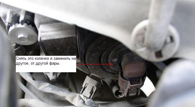

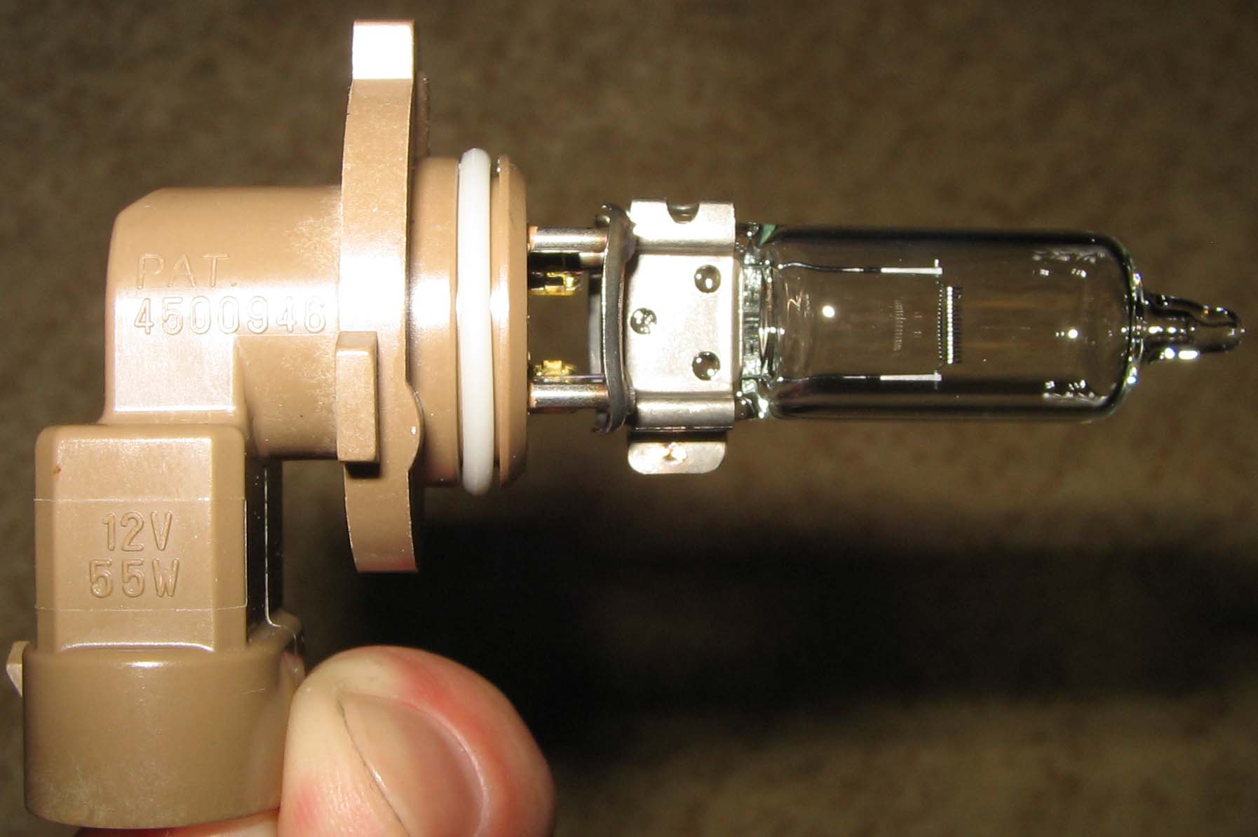

Ну вот и у меня сгорела лампочка HIR2. :cry: Покурив форум, по замене на аналоги не определился с вариантом.
Я что подумал а нельзя сразу каординльно изменить фару? Снять крепеж лампочки в фаре и заменить от другой фары где лампочки подешевле и припоять штекер или сделать разветвлитель например для НВ3 ну или какая нравицо!
Комментарий к файлу: Кольцо
74227.jpg [ 27.45 КБ | Просмотров: 5279 ]
 Заголовок сообщения: Re: Переделка лампочки ближнего света
СообщениеДобавлено: 26 янв 2011, 00:18
Колечки надо будет делать самому, т.к. подбирать-то особо не из чего. Колечки на самой фаре на БлСвет и ДалСвет НЕвзаимозаменяемы, я уже эту мыслю тоже имел, но пришлось отказаться.

Да не про шторку речь, а про замену самой лампочки. Вчера купил бЭушную за 400р, так пока до весны дотянуть надо. А кто нибудь думал о линзованом галогене? Я тут понял что лампочка HIR2 снята с производства, и изменение конструкции фары под другую лампочку будет обоснованным. Только хочется чтоб светила лучше а не хуже.

сижу пилю НВ4 - переделать то надо минимум, ни к чему там в самой фаре копаться, НВ4 чуть чуть подточить и усе

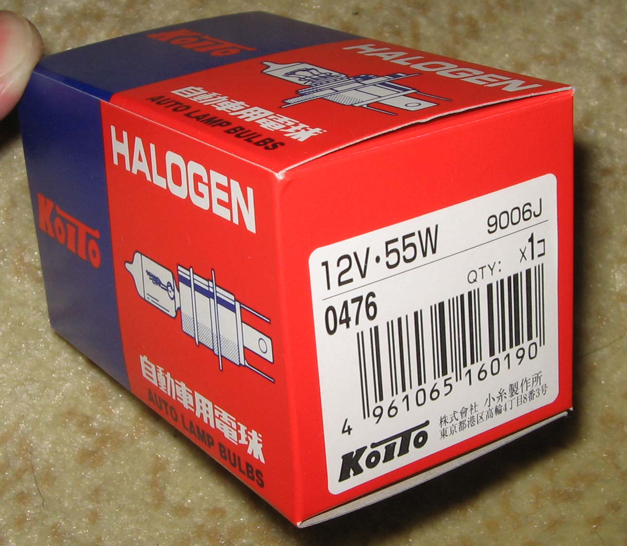

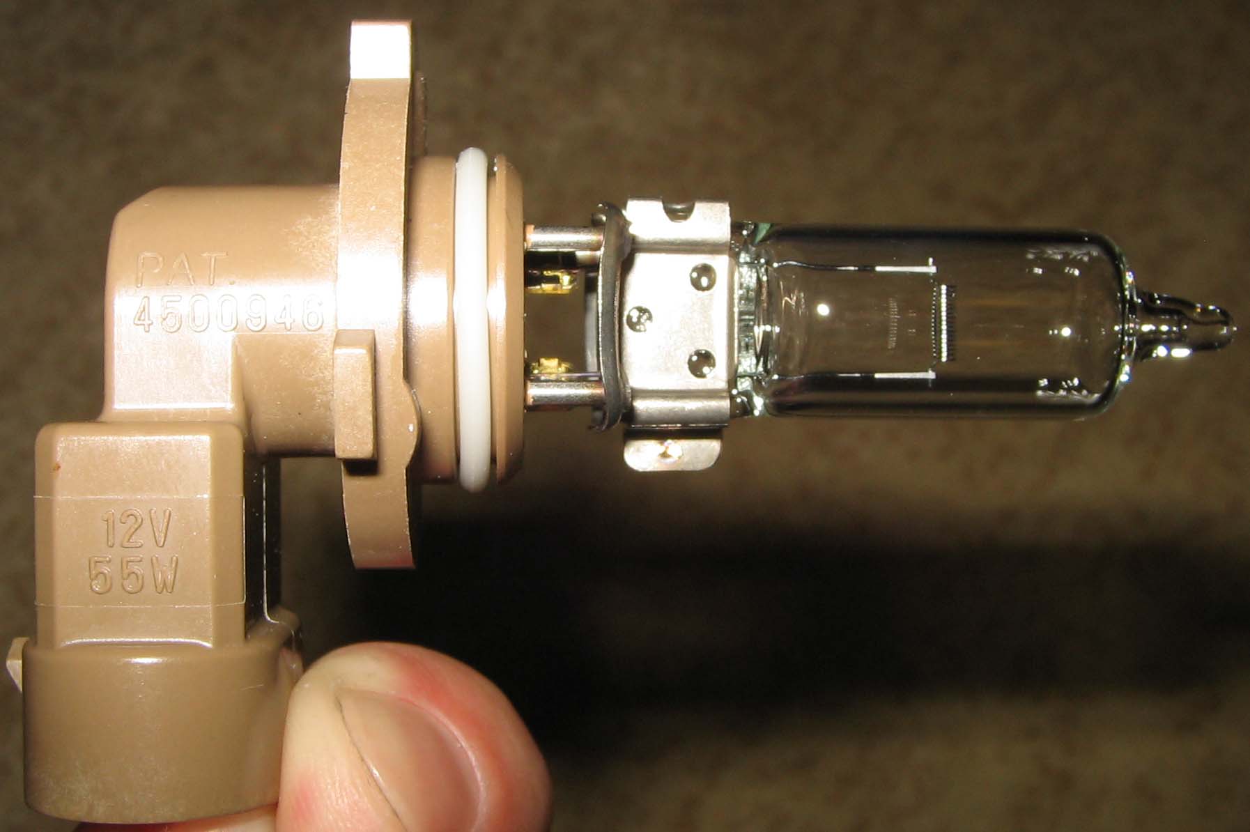

Друзья, а что скажете про вот такую лампочку: KOITO 0476 9006J (важна именно буква J в конце)
Поиск в интернете по коду родной лампы 90981-13062 выдал, что это аналог HIR-2. Попалась на глаза, я взял на пробу, цена всего 208 руб. С родной еще в натуре не сравнивал, как там лапки, одинаковые или нет, нужно ли что-то подрезать...Может так скажете, оно или не оно. Диаметр по пластику 20 мм, по резинке около 21 мм.

 Заголовок сообщения: Re: Лампочки HIR2 Toshiba
СообщениеДобавлено: 24 фев 2011, 18:15
В фары не пойдёт, в том смысле, что светить будут, но освещать дорогу не будут нормально. Всё дело в том, что надо посмотреть внимательно на расположение спиральки накаливания, она стоит не вдоль колбы, а поперёк. Значит ее отражение и фокусировка светового потока внутри фары не даст тот многомерный пучёк, что надо.
РезьЮме:
Ставь смело в туманки, если у тебя рестайловые, а если ДОрестайл - оставь как запасные для фар.
download/file.php?id=5708&t=1 поставь лучше такую Които, у неё вертикальное расположение спирали
viewtopic.php?t=995802&start=75 полностью здесь
