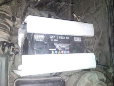

Myp3uJIka писал(а):

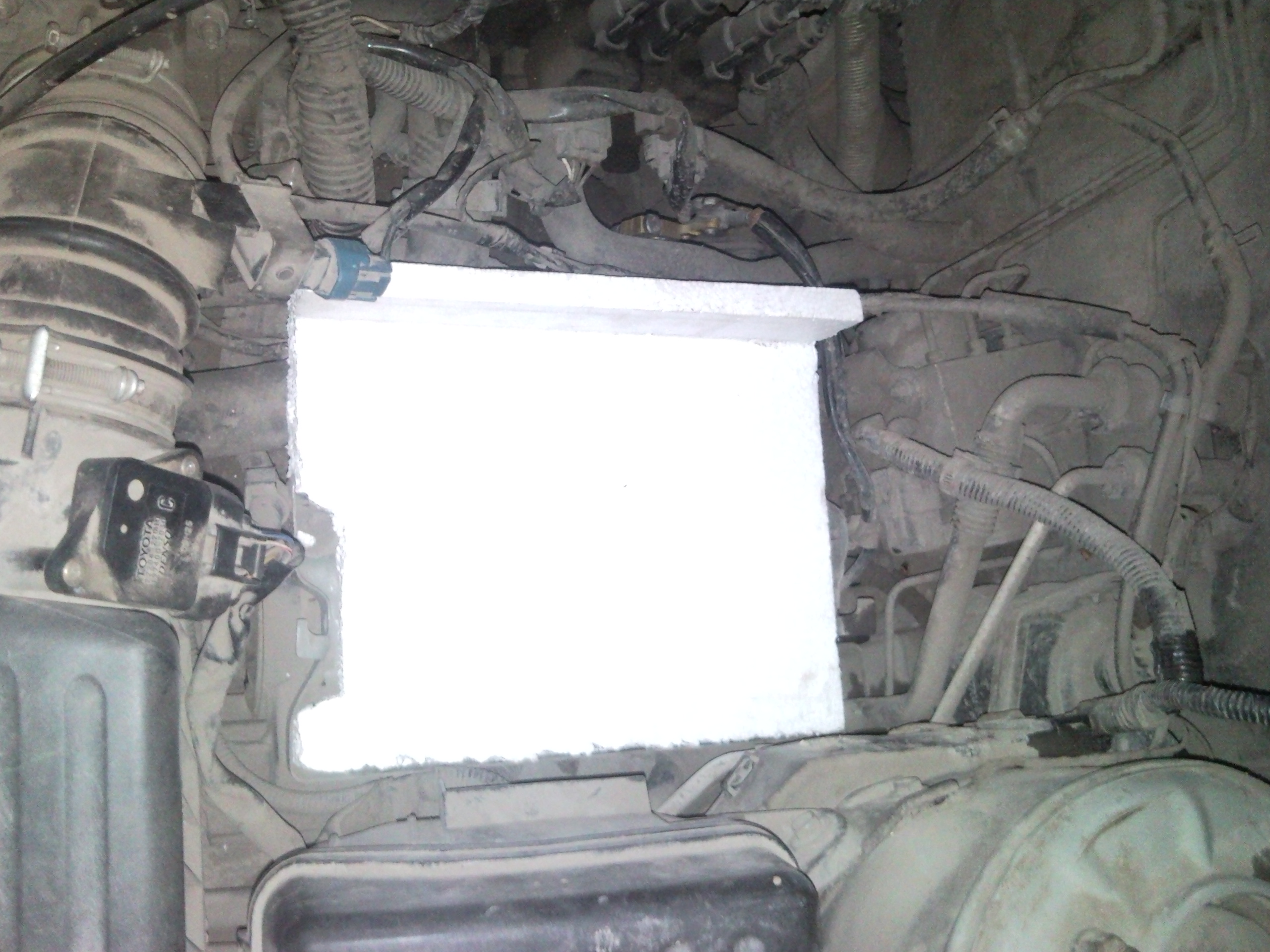

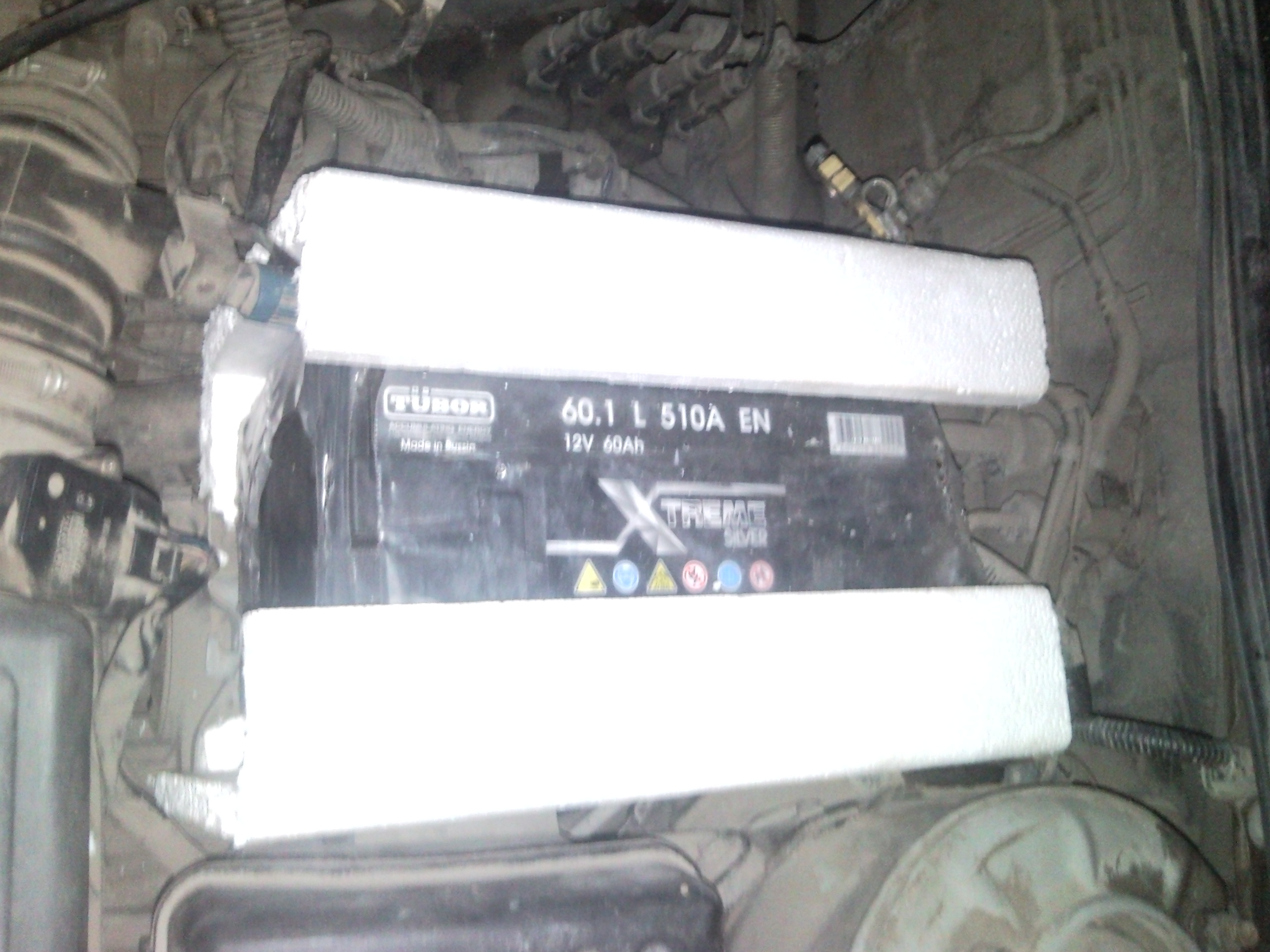

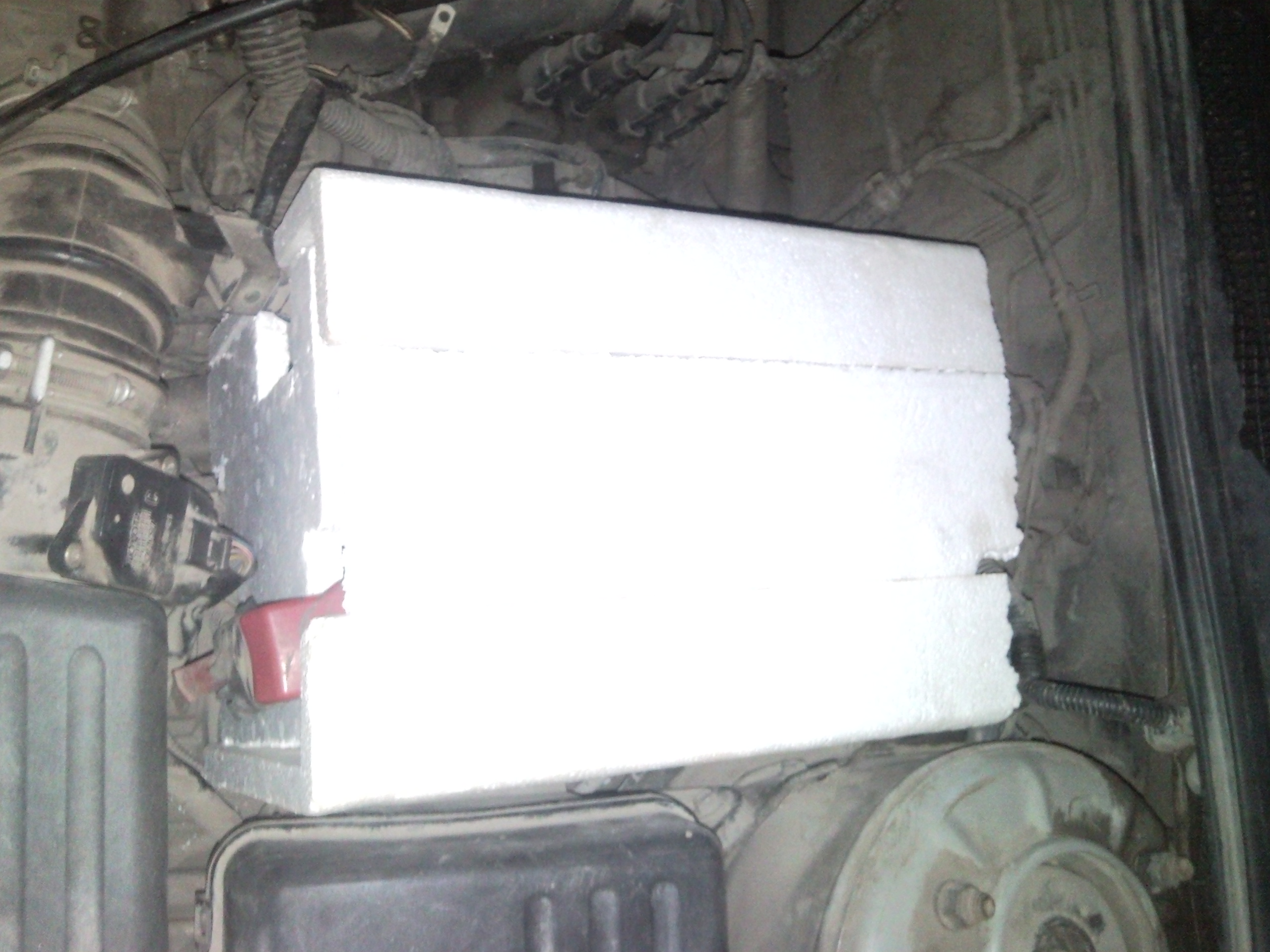

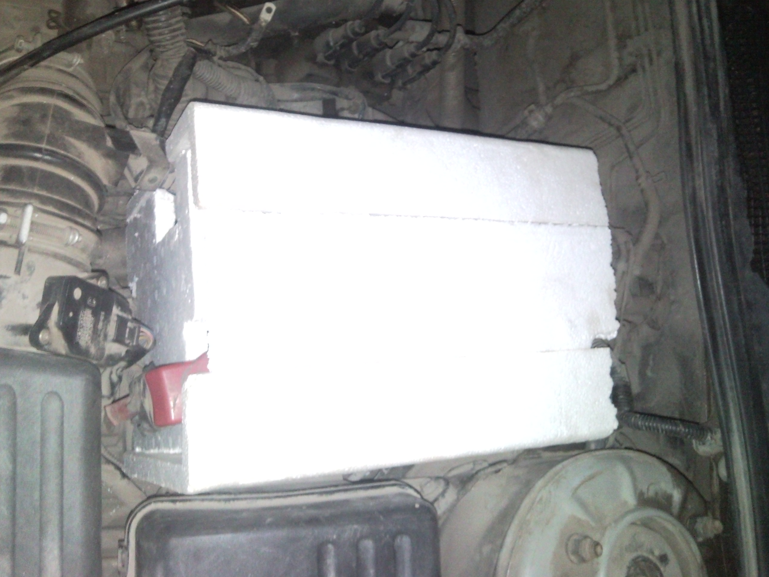

Моя шубка для аккумулятора, сделал из вспененного полиэтилена (купил в строительном магазине), склеил пистолетным клеем и для красоты алюминиевым скотчем обклеены углы.

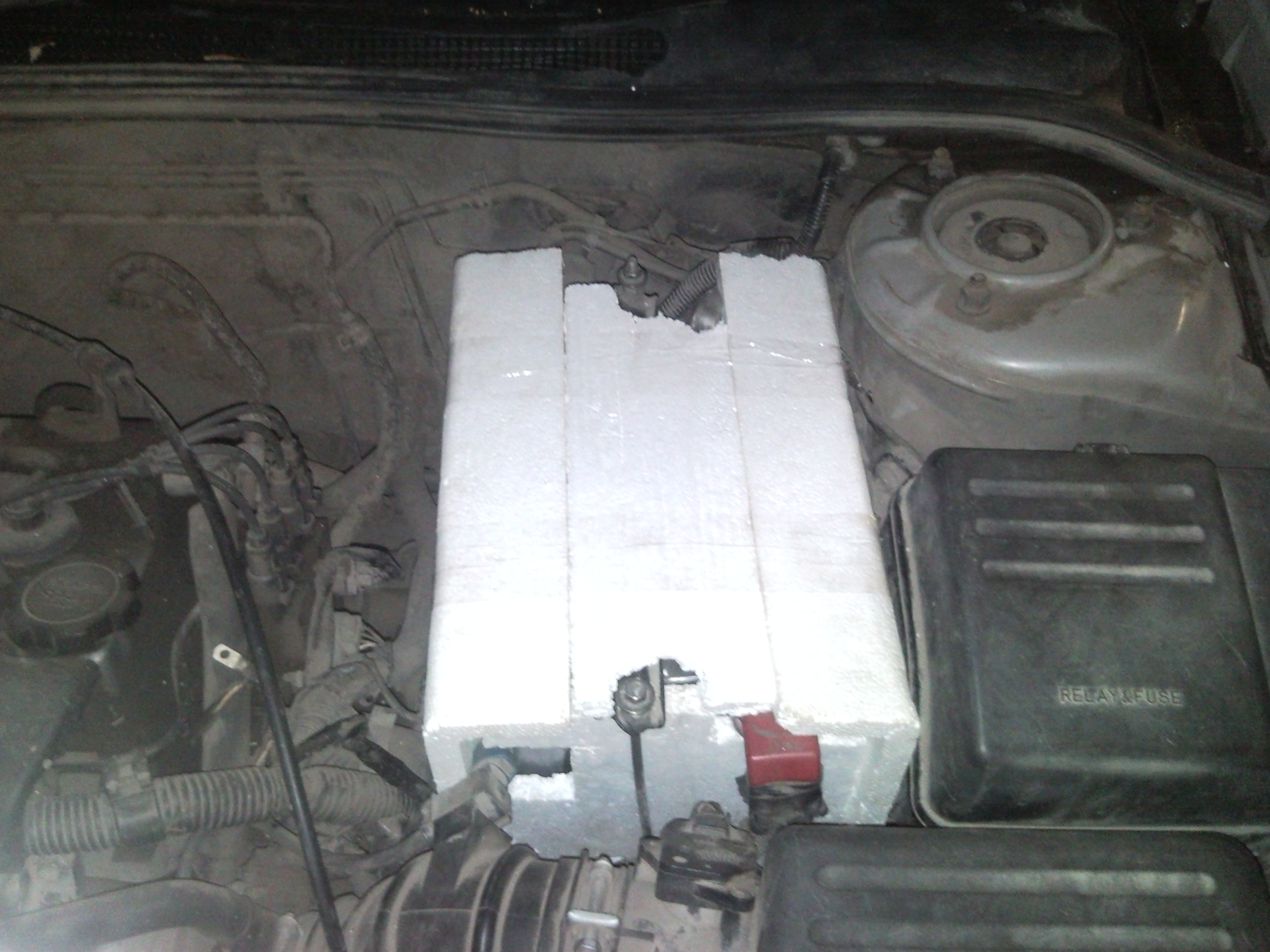

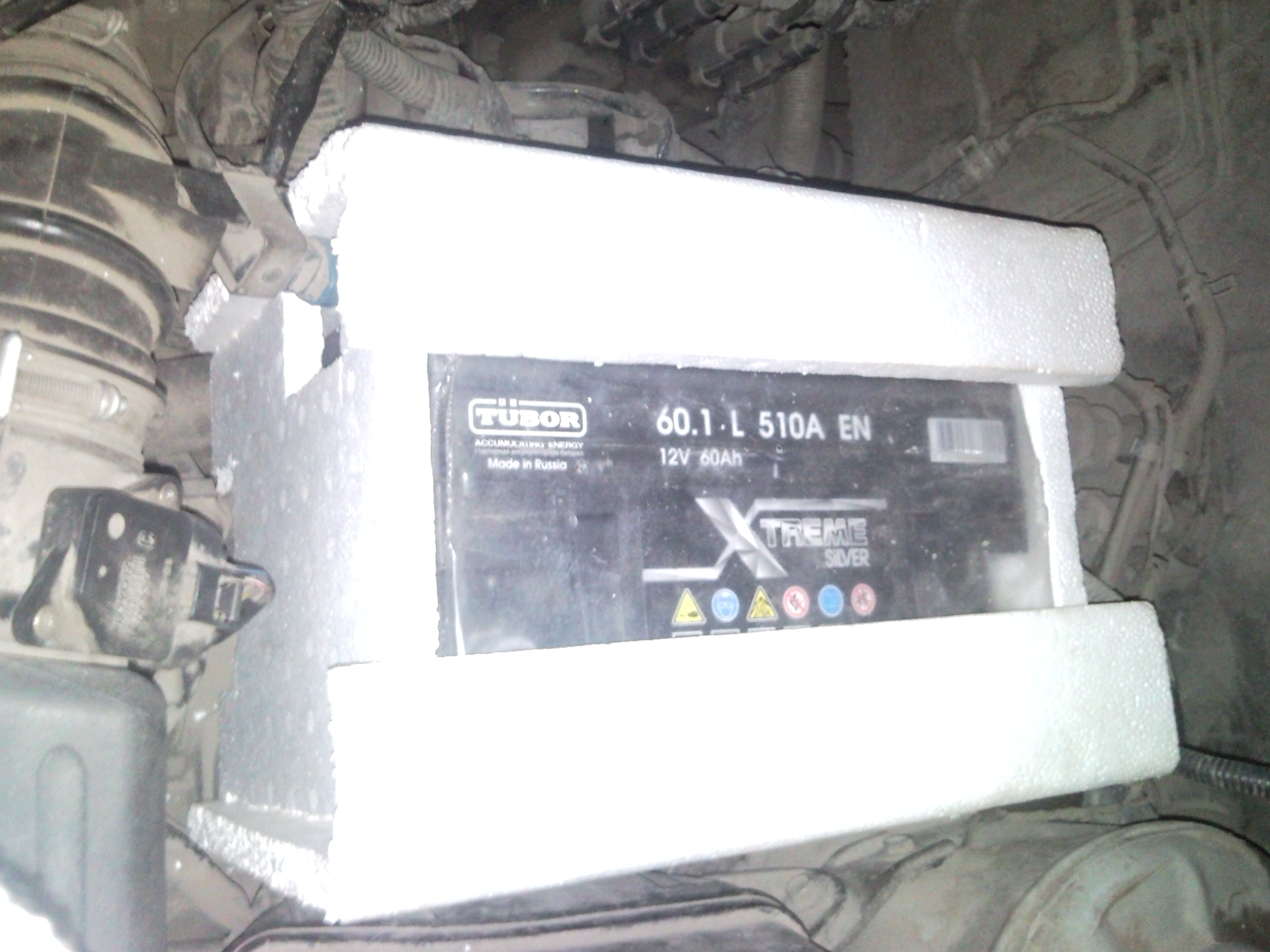

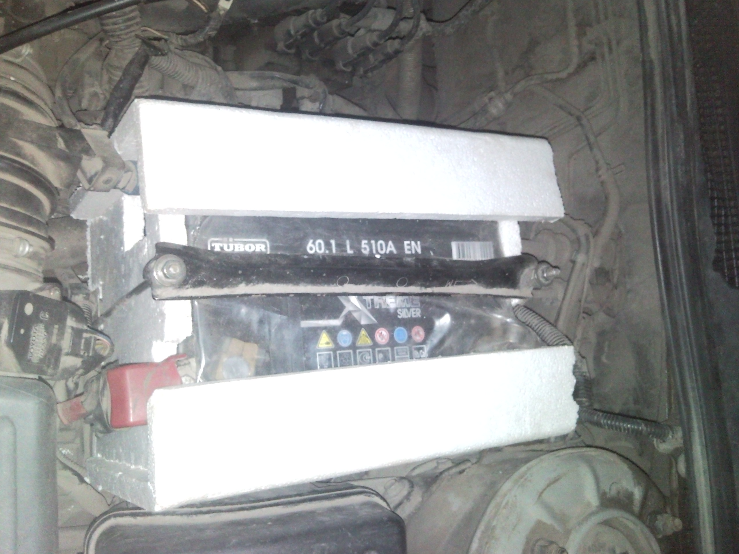

а я из пенопласта решил сделать )))....
сначала дно...
SNC00210.jpg [ 1.11 МБ | Просмотров: 2746 ]
поставив на него аккум заметил, что мешает вакуумник...
SNC00211.jpg [ 368.21 КБ | Просмотров: 2746 ]
т.к. повернуть патрубок не вариант(он там по меткам стоит), то решил под вакуумник прорезь делать...
боковые стенки...
SNC00212.jpg [ 1.02 МБ | Просмотров: 2746 ]
еще боковые...
SNC00213.jpg [ 1011.43 КБ | Просмотров: 2746 ]
сделал прорези под клеммы, сверху поставил последний кусок пенопласта...
SNC00214.jpg [ 976.67 КБ | Просмотров: 2746 ]
упс, совсем забыл про крепление аккума...ставим крепление, под него делаем прорези...
SNC00216.jpg [ 1.07 МБ | Просмотров: 2746 ]

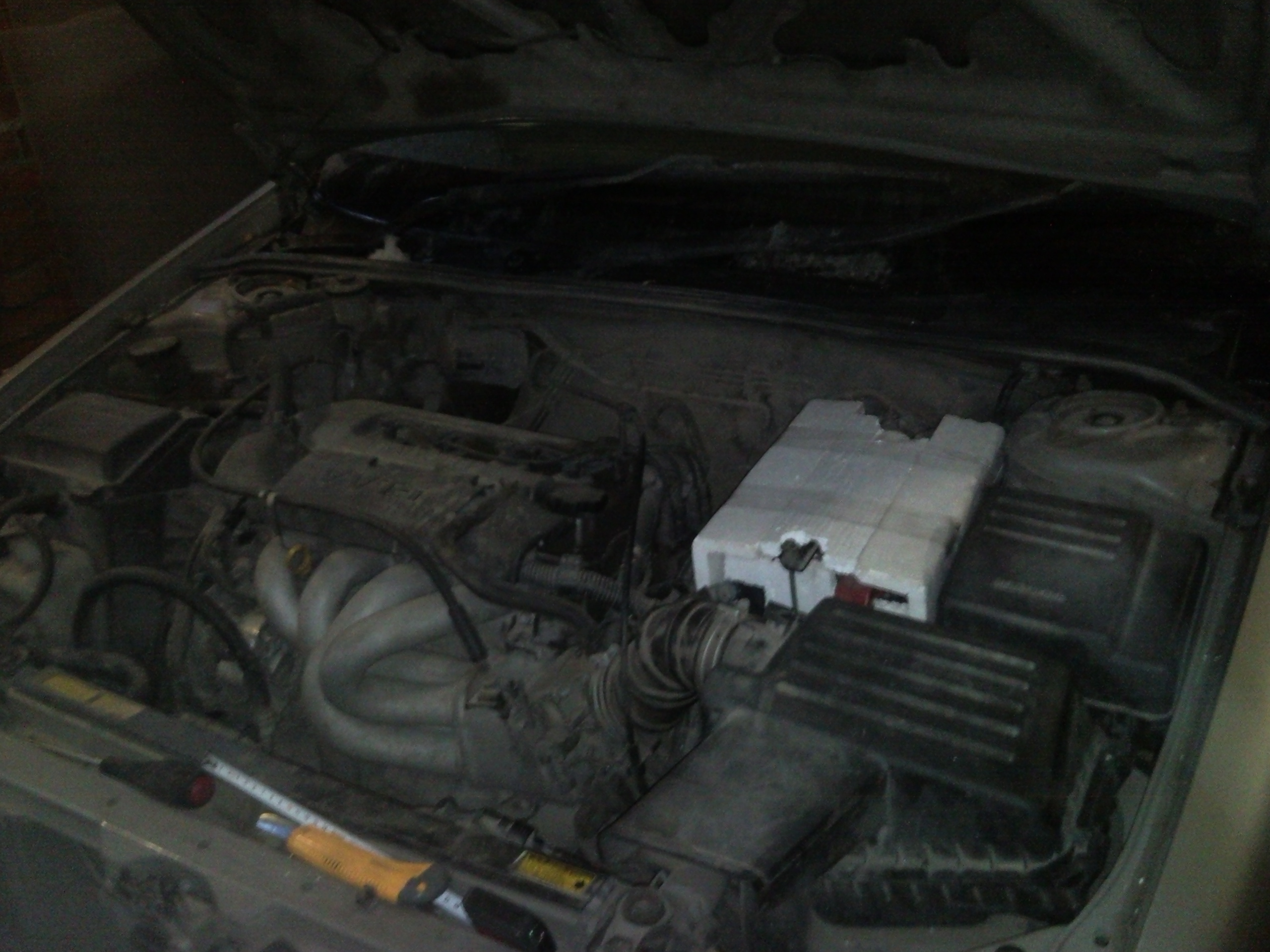

Итог и общий план:
SNC00218.jpg [ 1.13 МБ | Просмотров: 2746 ]
SNC00217.jpg [ 1.01 МБ | Просмотров: 2746 ]
получилось колхозно, но это только на зиму и из подручных средств...летом сниму...

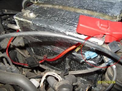

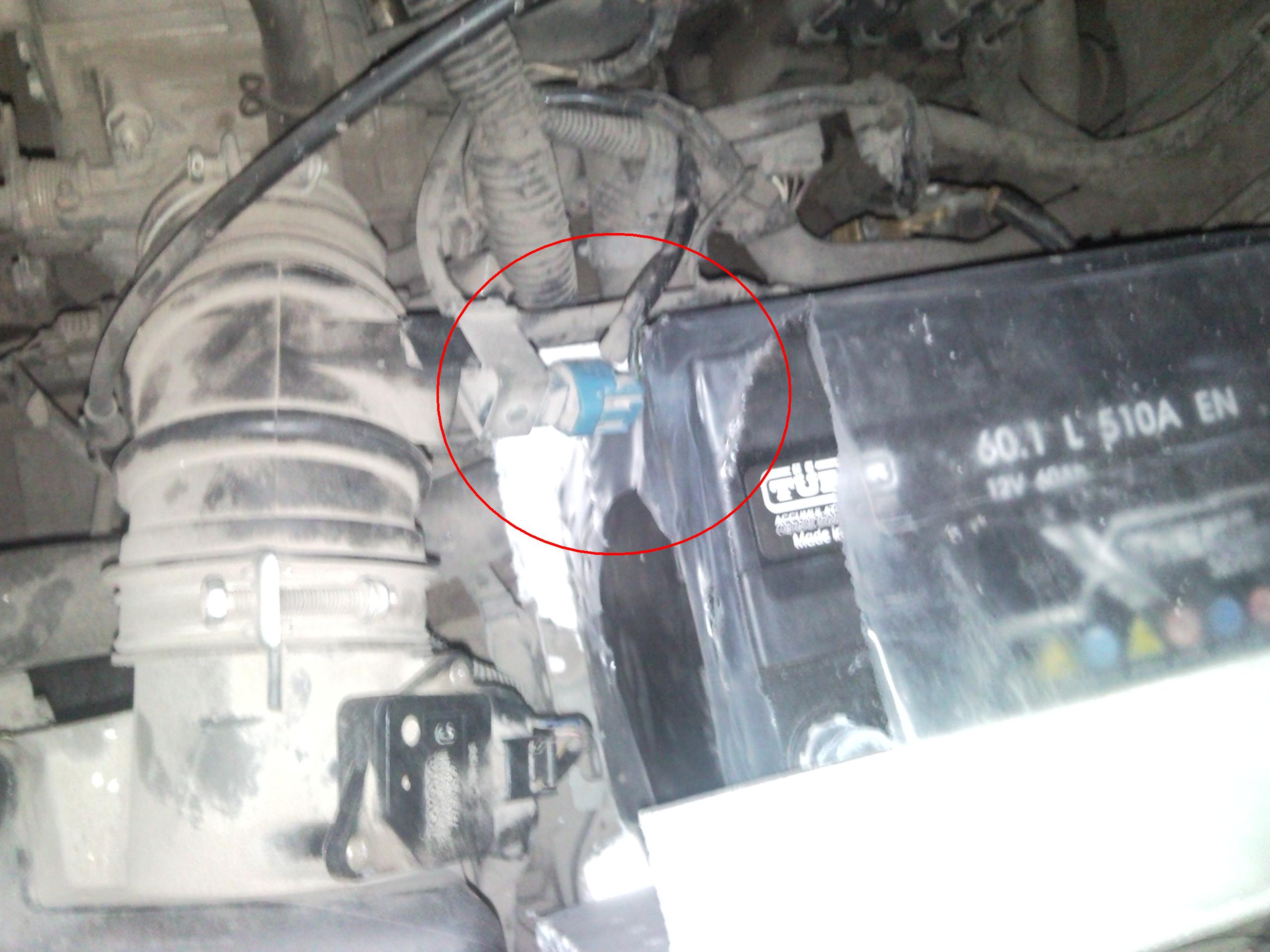

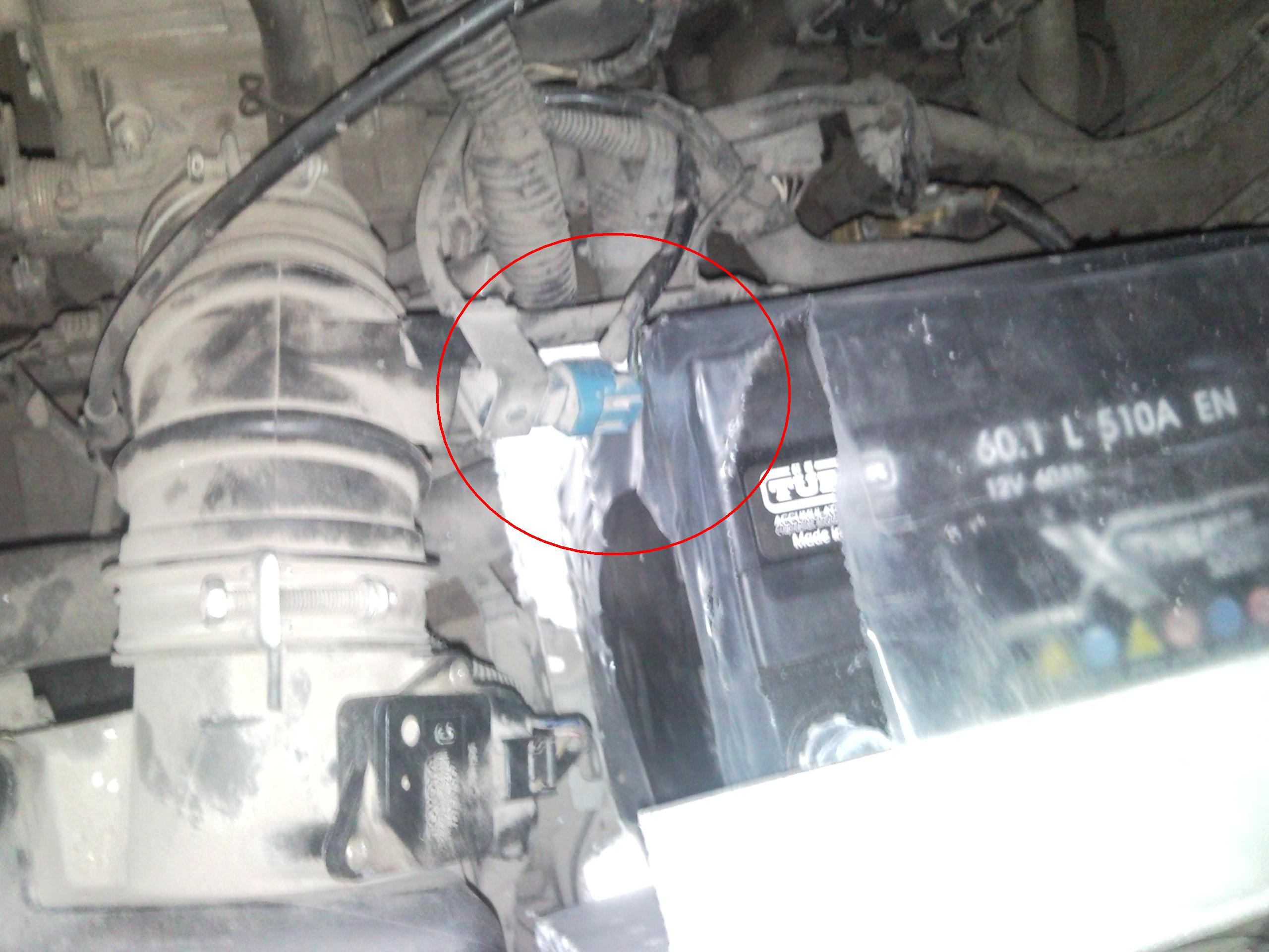

А я зря алюминивым скотчем обклеил - чет он отваливаецо! Вспененный полиэтитен при изменении температуры растягивается сильно а скотч нет. Отрываю по чуть чуть.
А насчет фигульки на патрубке, я ее выдернул и под углом вставил, впринципе ей вообще на патрубке не место при большом аккумуляторе.
