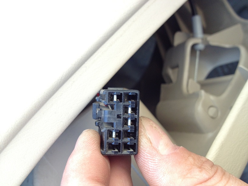

Решил подключить ПТФ,прочитал всю ветку по этому поводу и пошел делать,снял блок предохранителей с пасажирской стороны поставил реле на место,купил гитару с колесиком,установил! Включаю не горят=( Перечитал еще раз ветку и полез под панель под рулем,снял белый кожух и нашел фишку,так как кнопки нету замкнул контакты и о чудо сработало реле и загорелись туманки!!!!! Включаются вместе с габаритами(т.к пока замкнул перемычкой) но хочется что бы с колесика влючалось и выключалось!!! Итак ВОПРОС: куда воткнуть эту фишку что бы ПТФ включались с колесика??????

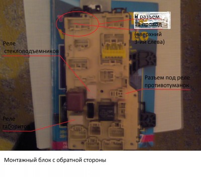

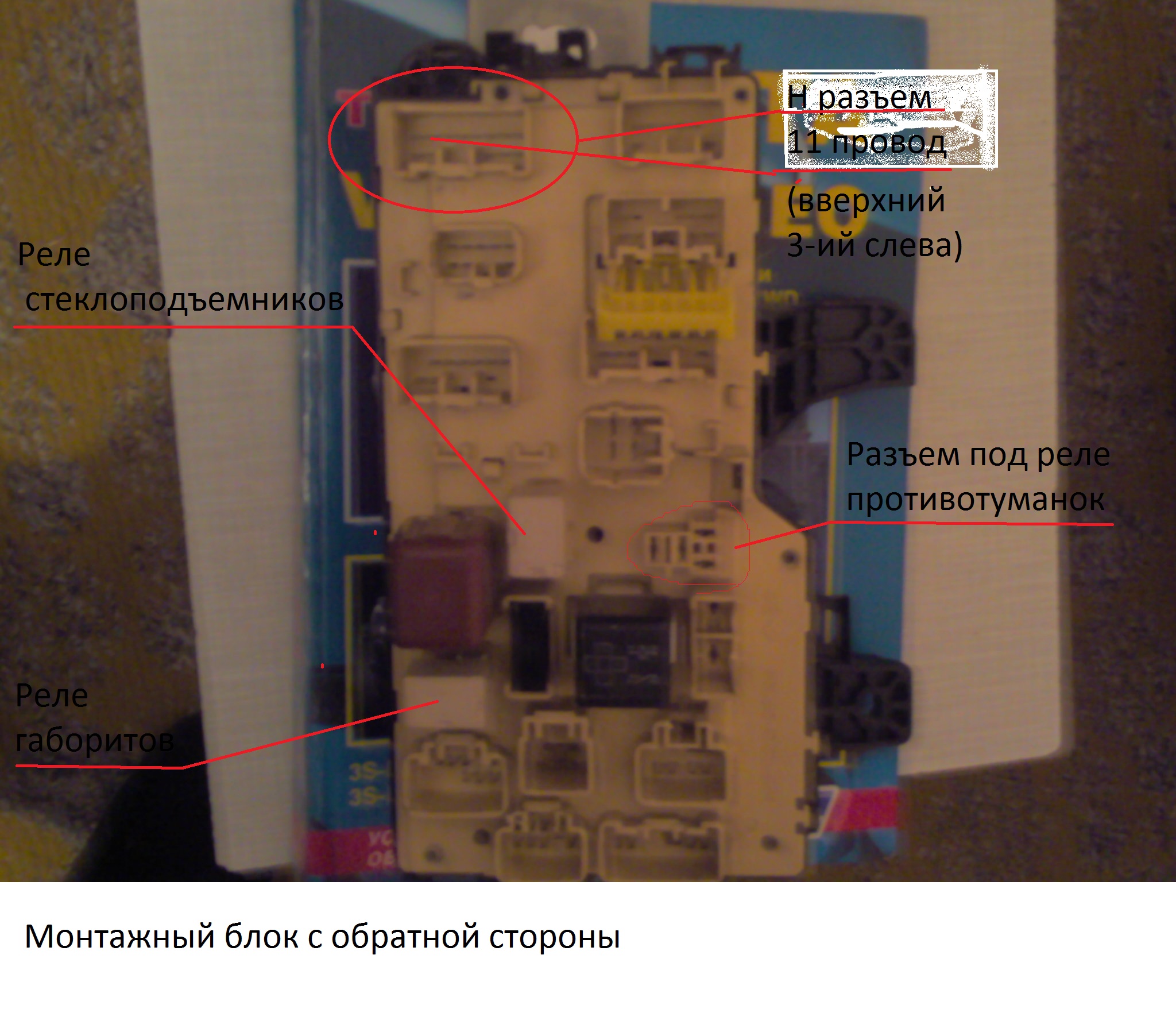

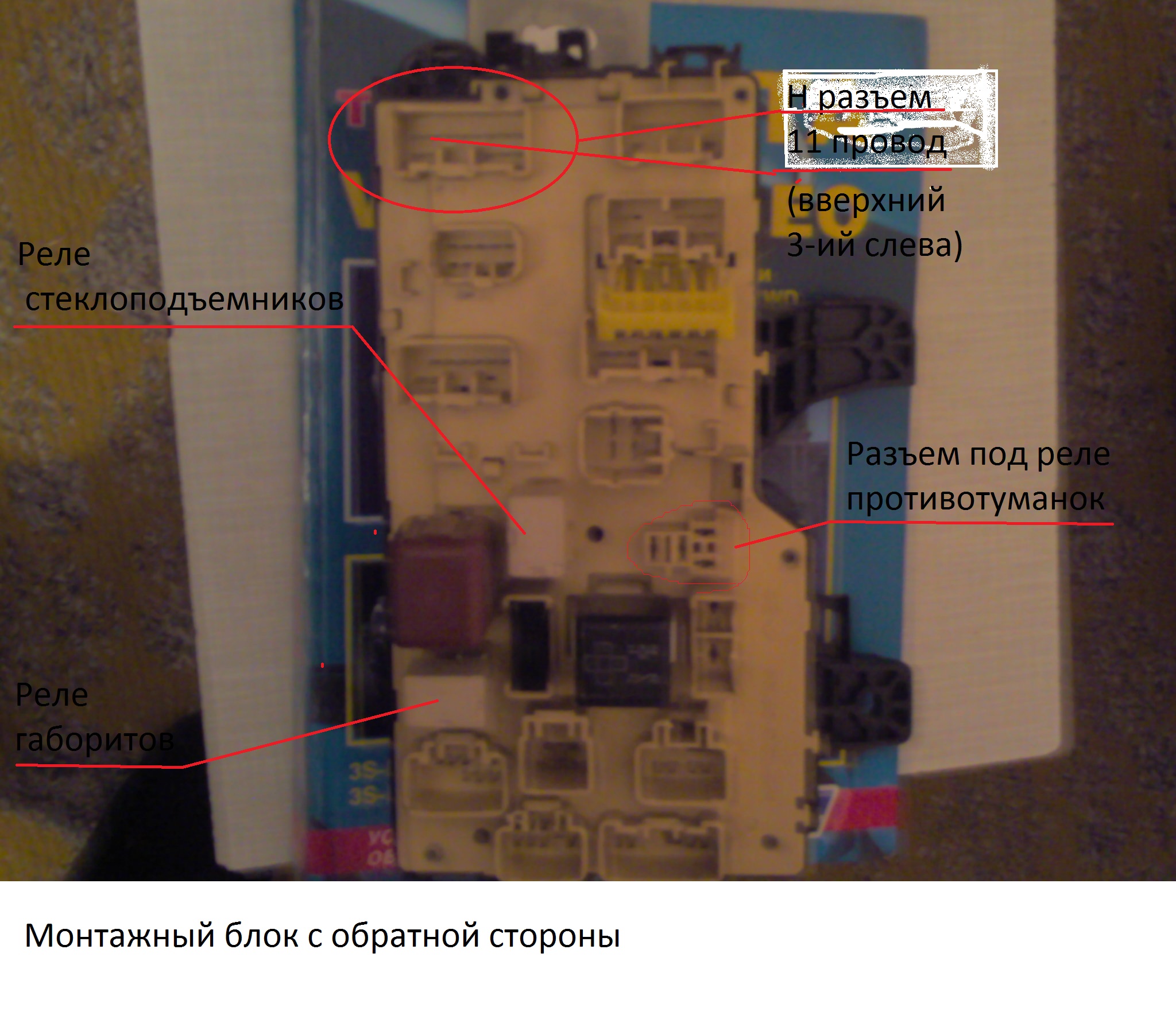

Скорее всего нужно переставить два провода в фишку на подрулевой переключатель. Или смотрите на монтажном блоке.

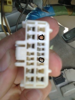

Тебе нужно будет от этой фишке протянуть 2 провода к фишке подрулевого переключателя!
в места указанные на фото!!!
Фото-0034.jpg [ 540.22 КБ | Просмотров: 3408 ]
