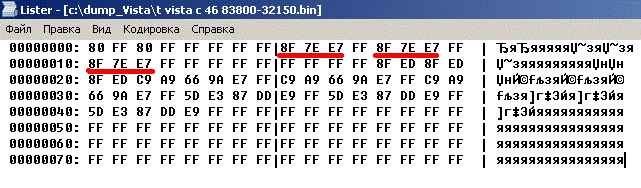

Ежиком или крокодильчиком можно не обойтись. Там по микроконтроллеру и памяти сверху мязюкнуто лаком. А еще оказалось, что можно спалить процессор внутрисхемным программированием, если не вдаваясь в подробности, то проц опрашивает устройства, а там на вход прилетает напряжение с программатора - открытый коллектор-кз-капец порту.
Выпаиваешь, прошиваешь и обратно запаиваешь. Все живы и здоровы.
Прошить можно у любого мастера ремонтирующего модули стиралок-посудомоек-холодильников, или кто серьезным ремонтом всяких DVD или телевизоров промышляет. Ему главное, прошивку дать, или что считал и тут же скорректировал и обратно залил.
Вот как выглядит внутри одометр в микросхеме 93С46:
Комментарий к файлу: Одометр
одометр коррекция.gif [ 15.08 КБ | Просмотров: 13702 ]
там все просто :) Три раза записан счетчик пробега и задом наперед по специальному коду производителя приборных панелей Denso. Звучит ужасающе, а на самом деле вот:
8 - это 7, F - 0, E - 1. Получаем 708118, но так как "задом наперед, то 18 81 70 и в итоге пробег 188170 км.
Для большинства достаточно сбросить первую цифру на 1 или 0 (так легче считать общий пробег)
Закрепляем перекодировку в уме: 1.три пары символов повторяющиеся три раза в первых двух строках. 2. третья пара обозначает сотню и десяток тысяч километров пробега.
Если в последней паре стоит первой С(3) или D(2), то меняем ее на F(0) или E(1)
из 8F 7E E7 (188170 км) получаем 8F 7E FF (008170 км) или 8F 7E EF (108170 км)

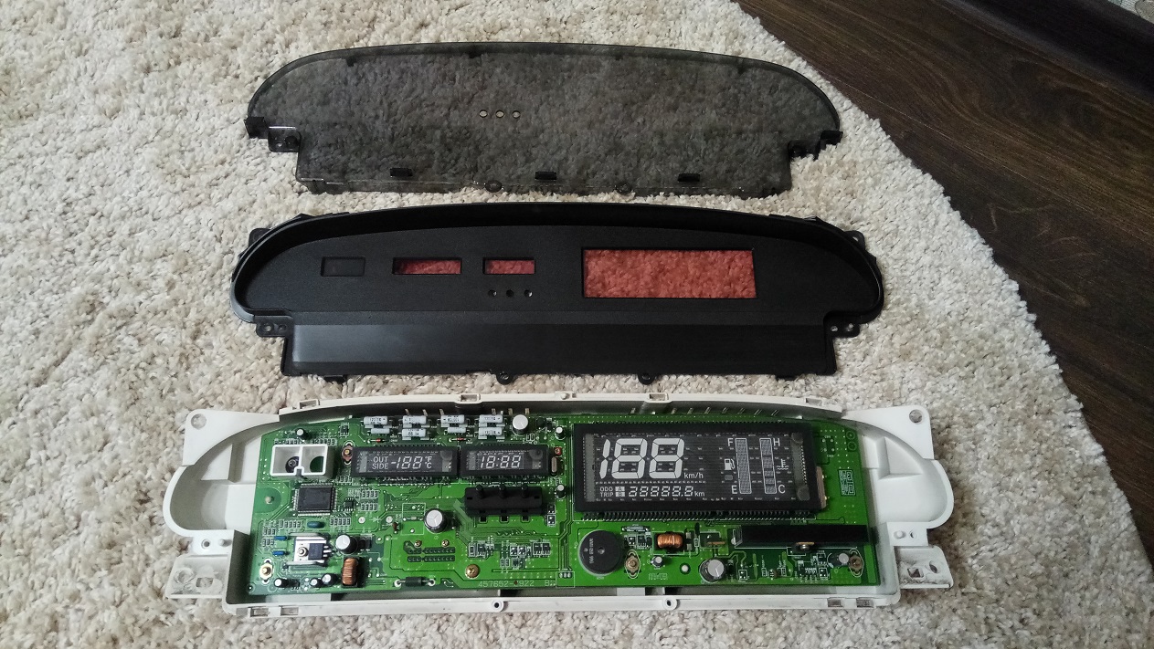

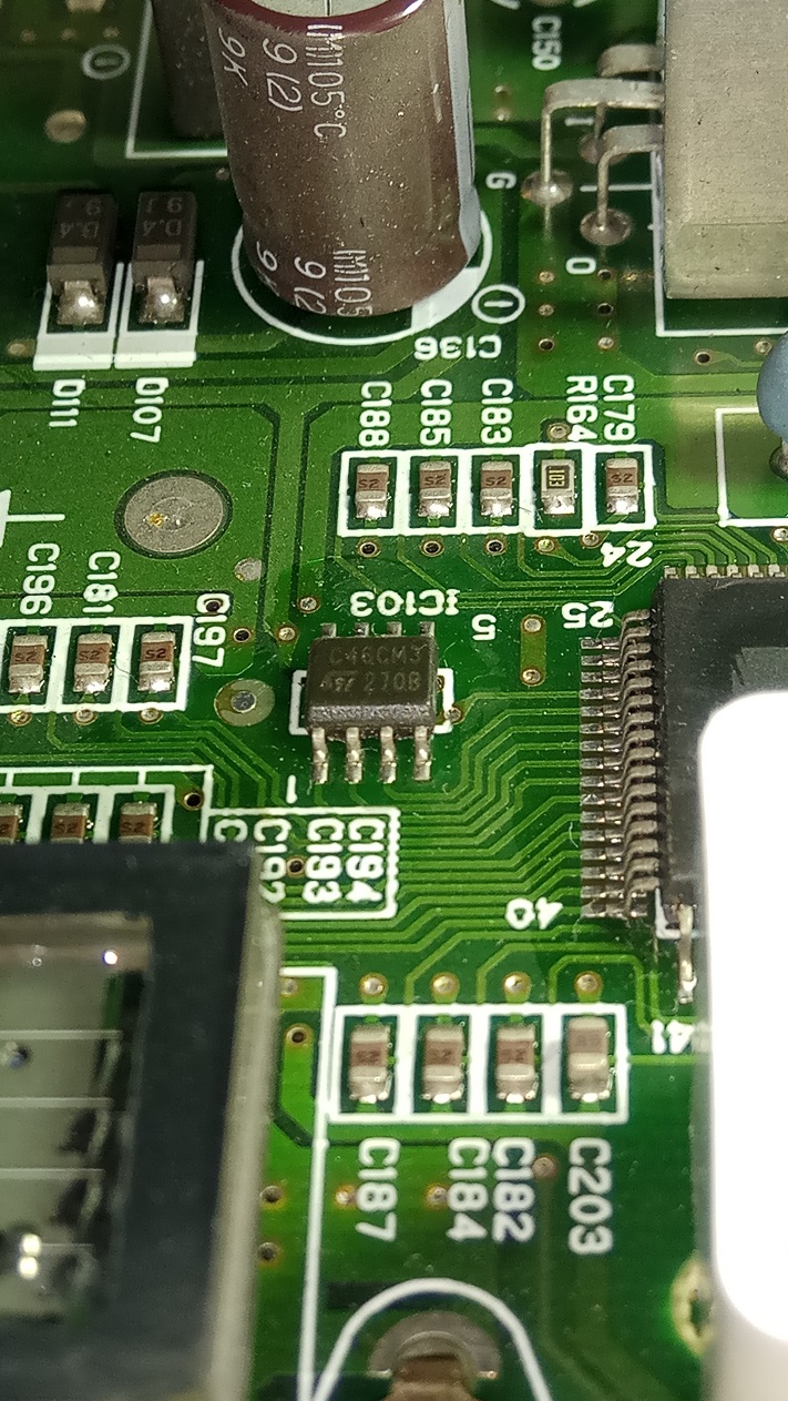

Всем привет.
В общем уже 1,5 года жена ездит на висте с зависшим одометром.
В городе за сброс хотят 500 руб., вроде копейки, но все же хочется сделать все самостоятельно, да и на будущее мож собратьям помогать с этой болячкой.
В общем на Китайских просторах взял USB программатор USB IPS (https://mysku.ru/blog/aliexpress/52686.html).
Сейчас уже и не вспомню почему взял именно его, скорее всего в интернете где-то вычитал что с помощью него можно прошить нужную нам микросхему C46CM3 STI 2708 (AT93C46, Энергонезависимая память, SPI, 1КБит (128x8 или 64x16), 2МГц [SO-8].)
В общем адаптер пришла через месяц и я решил не откладывать процедуру сброса одометра, и вот вчера снял панель, разобрал, протер изнутри от слоя пыли на самих экранах, с внутренней стороны стекла(потом даже ярче панель светиться стала). Нашел микросхемку, подпаялся к ней не отпаивая от панели, воткнул контакты в программатор и все это дело воткнул в комп...Ну и чего я только не делал, перепробовал кучу всяких разных прог - никак не могу считать данные с памяти.
Да, я не программист, мало что соображаю в программировании, но вроде все должно было быть проще некуда. В общем ничего у меня не получилось считать ну и соответственно исправить и перезаписать.
К тому же заказал еще прищепку для SOIC8 (https://mysku.ru/blog/aliexpress/56226.html) для удобства работы с данными микросхемами.
Если у кого есть опыт прошивки данной микросхемы - поделитесь информацией, может какой другой программатор нужно.
P/S конечно я знаю про LTP порт и что с ним все намного проще - ну нет у меня компов с LTP, нигде нет :)
А COM порт не подойдет?
IMG_20190317_221413.jpg [ 661.98 КБ | Просмотров: 13109 ]
IMG_20190317_224015.jpg [ 642.1 КБ | Просмотров: 13109 ]
К каким ногам какие ноги подпаяли? MISO, MOSI куда? В списке поддерживаемых микроконтроллеров(!) вашего "свистка" "Программатор USB ISP для AVR" микросхем 93С46 нет, как и нет любой другой памяти. Он прошивает только микроконтроллеры и только AVR.
Самый недорогой вариант - это EZP2010 и вот он поддерживает 24/25/93 series EEPROM.
вот я чуть выше писал :
Код:
Ежиком или крокодильчиком можно не обойтись. Там по микроконтроллеру и памяти сверху мазюкнуто лаком. А еще оказалось, что можно спалить процессор внутрисхемным программированием (не выпаивая), если не вдаваясь в подробности, то проц опрашивает устройства, а там на вход прилетает напряжение с программатора - открытый коллектор-кз-капец порту.
93C46 - USBasp:
CS-RESET(5)
SK-SCK(7)
D0-MOSI(1)
D1-MISO(9)
VCC-VCC(2)
GND-GND (но тут пробовал либо 10, либо 8, сразу оба не подключал)
Спасибо, посмотрю. Говорю же где-то вычитал про этот USB ISP, или просто на глаза бросился этот программатор с прищепкой...уже и не вспомню.
Даже без панель без питания?
Читал много что народ и не выпаивает совсем, да и у нас электрики в городе программируют прищепкой, в т.ч. мне предлагали за 500 руб. смотать одометр аналогичным способом.

Да, через COM можно что угодно прошить :). Главное программу подберите, что бы был ком порт и поддерживала 93 серию памяти.
Что бы перевести "свисток" в режим программирования памяти надо его (свисток) перепрограммировать другим "свистком" специальной прошивкой (в архиве с AsProgrammer)
При внутрисхемном программировании питание подается и на проц и на память. Проц в этот момент начинает проводить внутреннюю инициализацию и опрос внешних устройств. В некоторый момент сигнал процессора "линия занята"(это закорачивание линии связи на массу внутренними силами проца") игнорируется программатором и на вход проца подается 5 вольт или выше. В итоге внутренний защитный диод этой ножки пробивается или входной каскад порта отправляется туда же. После этого панел на помойку или искать проц-донора на другой панели. Выход из строя часто описывают "прищепочные программисты" автомобильных панелей.
Если не хотите оплачивать 500 руб, делайте сами, но понимайте что Вы делаете, прошивка микросхемы памяти несложное дело.
