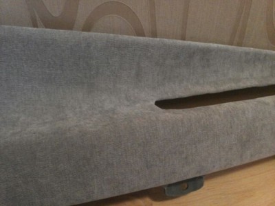

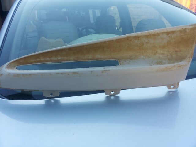

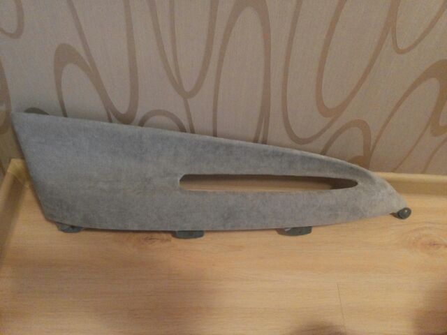

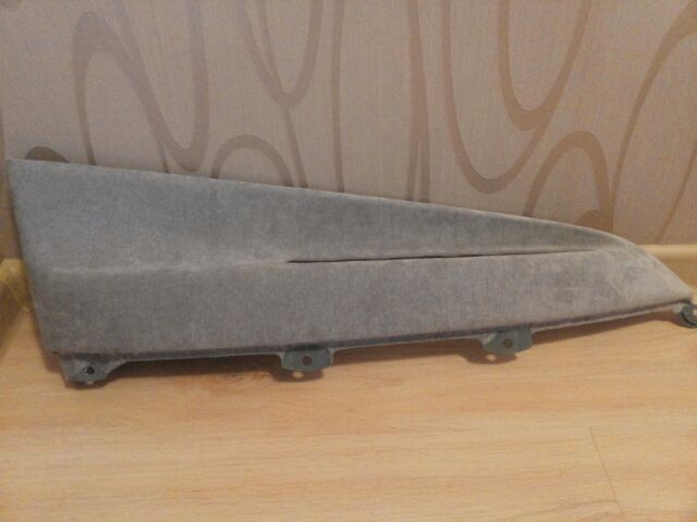

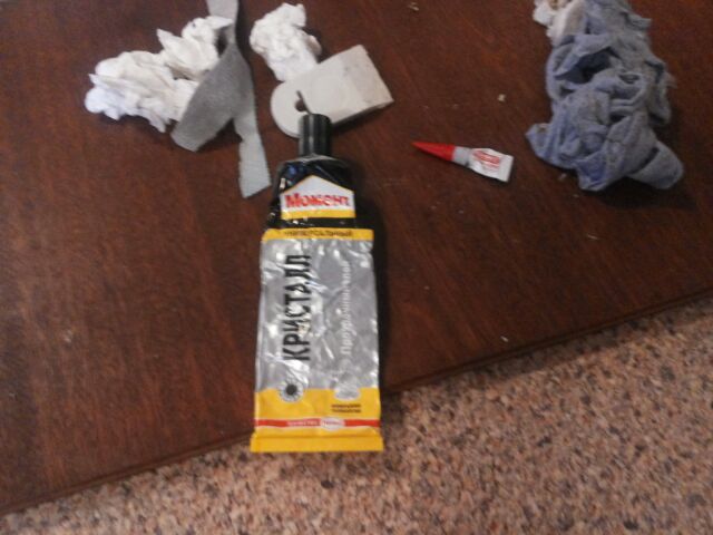

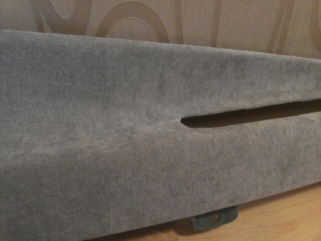

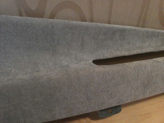

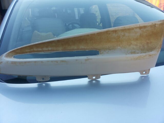

Ну вообщем пока машина стоит на приколе, я взялась за салон. Перетянула передние двери, но еще не собрала....Вот пока фоты которые есть, по мере поступления буду пополнять. Общий вид тоже будет! :wink:
Нанюхалась скажу я вам как незнаю кто... :bad: плющило меня еще два дня, за день перетянула обе передние двери. Задние еще не снимала. :suicide:
Добавлено спустя 8 минут 46 секунд:
Израсходовала на одну дверь два тюба клея момент! :bad:
На одну дверь один тюб. Большой заметьте! :roll:
У меня на все двери два больших тюба ушло, правда не кристалл, а классик (пива ушло гораздо больше... :crazy: ). Но я кожзамом обклеивал, может поэтому....

Alexsm69 писал(а):
Да фиг знает, я клеила как посчитала нужным, намазывала всю поверхность пластика, а ткань не мазала, боялась пропитается. Она и так хорошо клеилась. Ничего я не выжидала, намазала и тут же клеить....хорошо пристало, все аккуратненько! Аж сама в шоке, думала помучаюсь как следует....ан нетсссс....только нанюхалась. :bad:
Да я тоже тока пластик мазал, но не весь за раз, постепенно, сперва кривые поверхности, потом на прямых немного тянул и приклеивал. Клеил по теплу, даже по жаре, в гараже, поэтому токсикоманом не стал :D , правда пивной "алкоголизм" меня немного затронул :crazy: ...
Да я тоже не сразу всю поверхность намазывала. Т.к. так очень не удобно и клей почему то сворачивался. А пиво я не пила! И водку не пила...просто ей обезжиривала, а то еще не весь что подумаете.
 Заголовок сообщения: Re: Перетяжка салона.
СообщениеДобавлено: 09 сен 2013, 10:50
Сообщения: 2940
Тем: 57
Репутация: 743
Водкой обезжиривать не совсем правильно, не та концентрация спирта, лучше в автомагазине "Нефрас" приобрести, отъедает почти всё. Но за старания и результат в "Репу" накину.
Незнала...но и водка хорошо оттерла все. Она у меня специально на такие случаи стоит, обезжирить да растереться если зпболею. :mrgreen:
