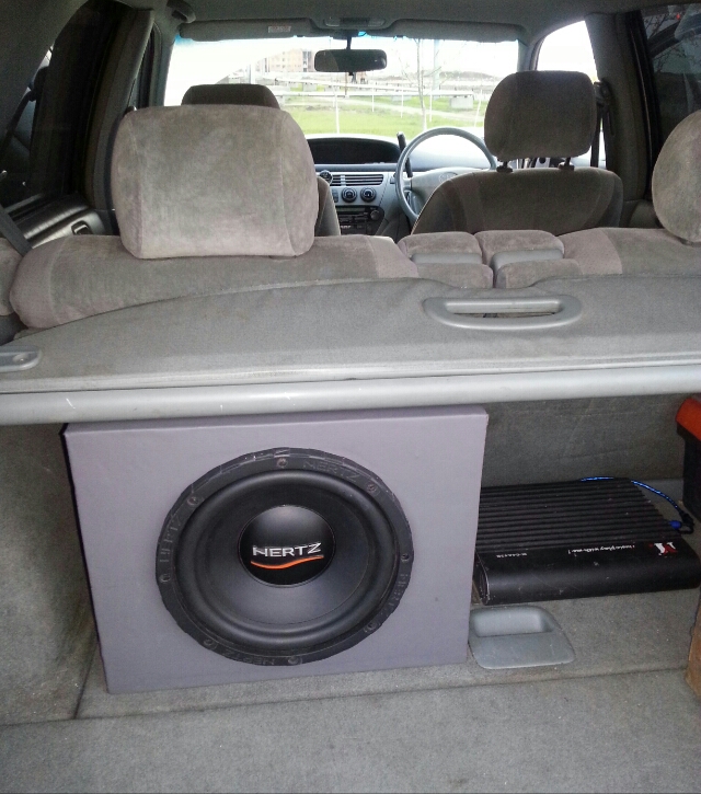

Конечный результат
1368515566074.jpg [ 345.86 КБ | Просмотров: 1329 ]

Dauren писал(а):
Конечный результат
однозначно нужен фазик и не нужно слушать,что он тут лишний. Самый глубокий бас именно с фазиком, без фазика бас тупо сухой и жесткий, смело врезай его и увидишь разницу

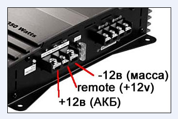

Взади буфы 3 выхода,два на + и один на массу,я сделал так,взял проводок и от одного + перемкнул на другой,а постоянный кинул на аккум и все!ну и на мафон естественно двойной папа-папа.у меня на двд нет еще одного + переменного для буфы((
Добавлено спустя 2 минуты 32 секунды:
:dash: :dash: Поэтому и сделал перемычку,иначе он не работает.
 Заголовок сообщения: Re: О САБВУФЕРАХ (Про установку и т.д.)
СообщениеДобавлено: 28 май 2013, 07:11
Сообщения: 1389
Репутация: 350
надо так: один плюс (+12В АКБ) питание усила кидаешь напрямую к аккуму, второй плюс (remote +12В) управляющий провод (можно тоненький) цепляешь на общий плюс включения магнитолы, чтоб усил включался когда включается магнитола, (или как я себе сделал, управляющий провод тоже напрямую кинул на аккуму, токак через тумблер, и когда нужно включаю/отключаю булку относительно магнитолы, и на ночь тумблер выключаю, чтоб усилитель аккуму не сосал), ну и минус - это масса.

Gievskiy-DS писал(а):
Dauren писал(а):
Конечный результат
подскажи как тут лучше врезать? какую врезать? и т.д.
