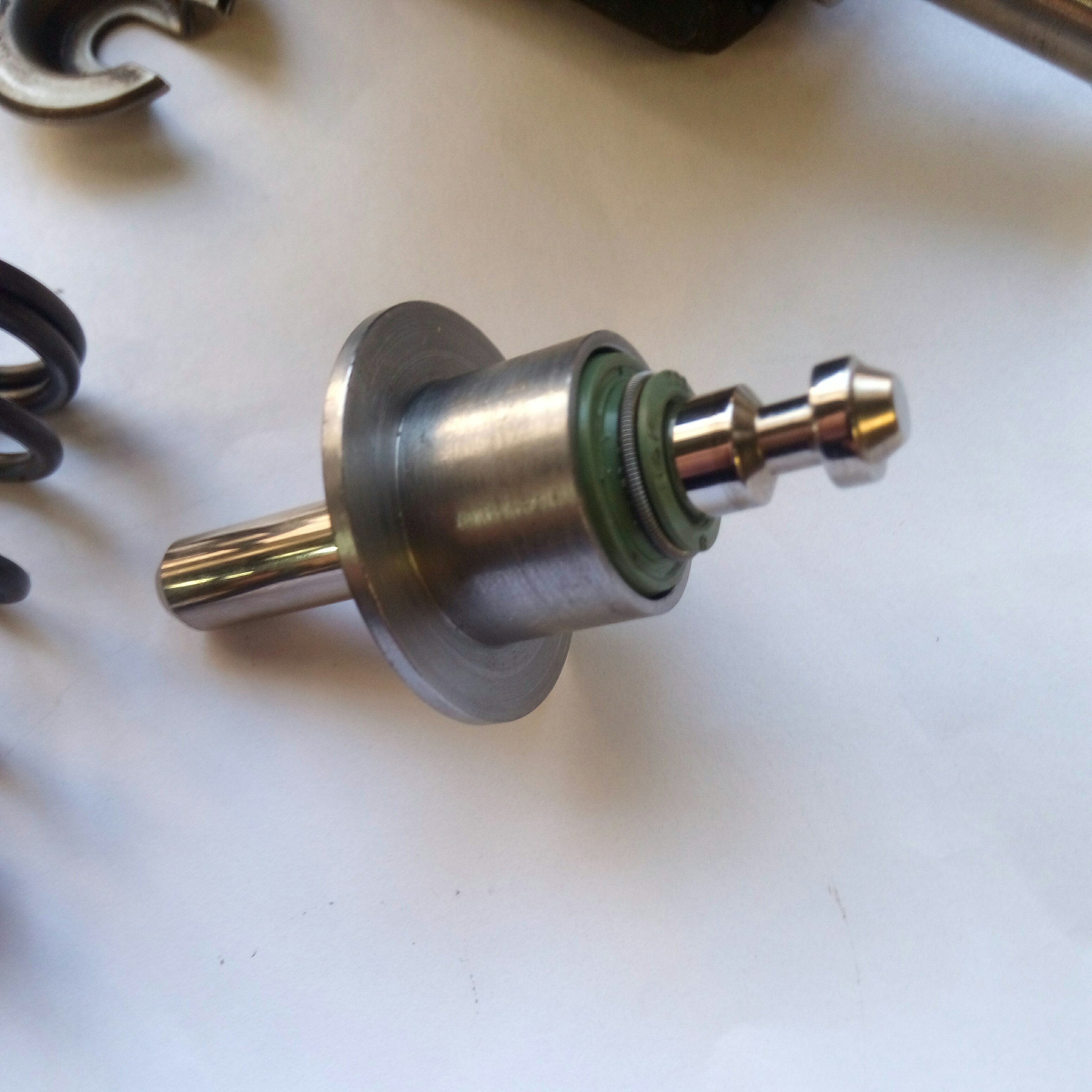

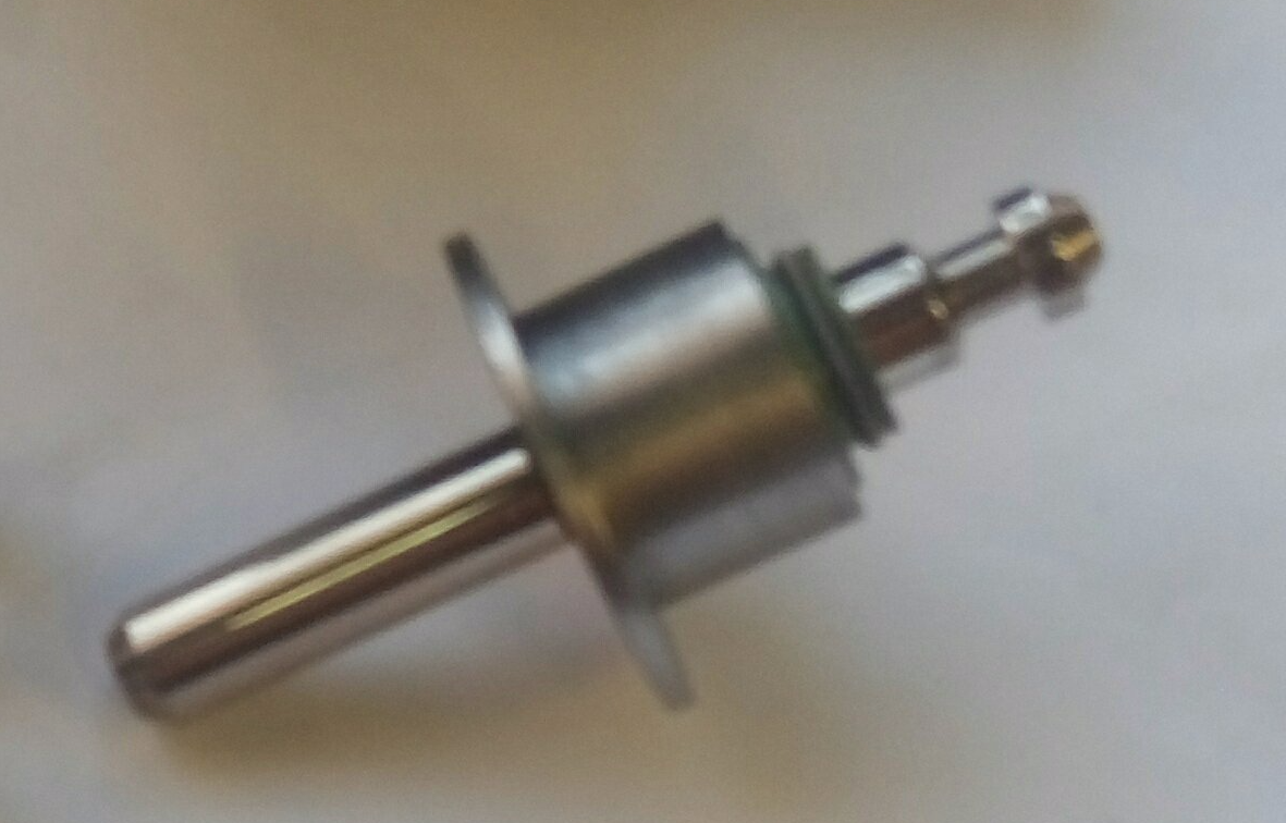

Всем привет! Отремонтировал ТНВД по методу Александр-1970. И не понятно получилось или нет, сделал маленько не правильно. Если сальник вставить по верхнему краю втулки, то он получится ровно с нижним краем втулки. И он не встанет в штатное место тнвд,упрется нижней частью колпачка. Боюсь что у меня рабочая поверхность сальника выскакивает из рабочей поверхности плунжера! Если он выскакивает насос будет работать? Проехал уже около 300 км. Надо было сточить колпачек на 3 мм, было бы ОК.

У меня заподлицо получается., если у вас бензин в картер не идёт, значит кромка сальника ходит по штоку не доходя до конца рабочей зоны плунжера.

Уровень вроде держится на одной отметке. Напряжение померил на рейке 2.5-2.6 на холостых оборотах. Машина на горячую в жаркую погоду бывает раза с 2-3 заводится и глохнет на светофорах(обороты падают до 500 и глохнет). Заказал клапан на рейку с AZ и топливный фильтр в бак, свечи, буду пробовать ставить.
