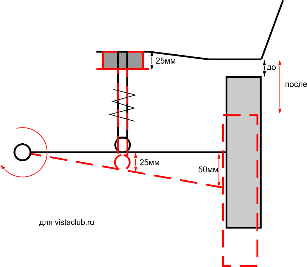

Да точка крепления стойки находиться не на оси колеса а ближе к точке крепления балки к кузову!!!!
Получается клин...

Возьми карандаш и нарисуй схему подвески....
Сразу будет понятно.

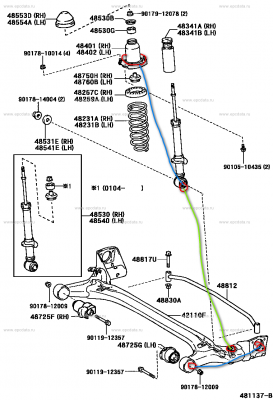

Простым языком, на вэдовой рычаг и аморт крепится не за край, а ближе к середине, получается если добавить в среднюю точку рычага 2см, то на краю рычага будет 5-7см...
схематично выглядит так:
эффект проставки на зад 4WD.jpg [ 1.84 МБ | Просмотров: 2069 ]
В теме отписывали владельцы и 2WD и 4WD...пролистнуть 10стр слабо?и че тупим?
