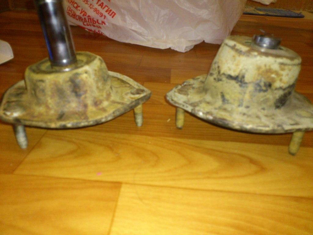

Поменял опоры задних стоек, переделал стойки на разборные, до кучи заменил задние тормозные диски, торм. колодки и колодки стояночного тормоза
вот что мастер вытащил
сколько "это" там жило не известно)))

Dima.L писал(а):
....вот что мастер вытащил
8O Кашмар какой.... :suicide:

Что то сильно страшное. Мои опоры на вид как новые были когда аморты меняли.

Dima.L писал(а):
...вот что мастер вытащил. Сколько "это" там жило не известно)))
на вид конечно страшные, но там же по внутренним резинкам (зазор) как-то смотрится(точно не знаю). Кривые какие-то(особенно сверху левая). А по высоте разные, это так и должно быть?
