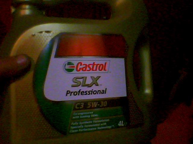

СообщениеДобавлено: 07 ноя 2010, 04:49
Я такое лью
PH20101107004540[1].jpg [ 33.45 КБ | Просмотров: 6583 ]
