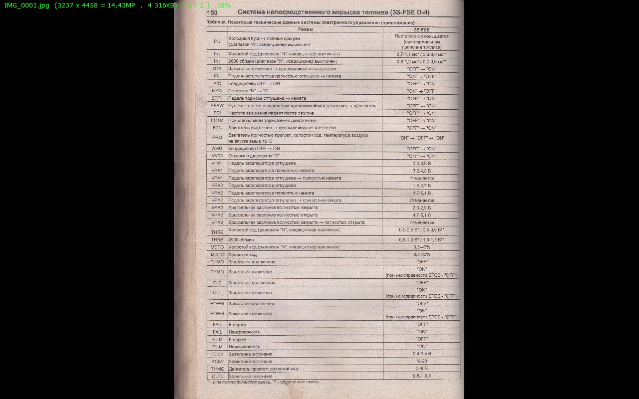

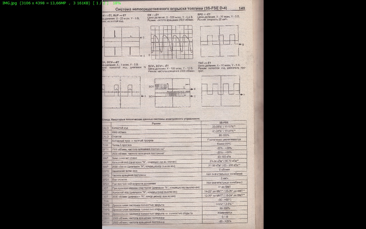

по просьбе CMETAHA
скан из мануала двиг 3s-FSE
Безымянный 1.jpg [ 264.18 КБ | Просмотров: 1982 ]
Безымянный2.jpg [ 272.9 КБ | Просмотров: 1982 ]
если мелковато кому, могу скинуть оригинал на мыло!

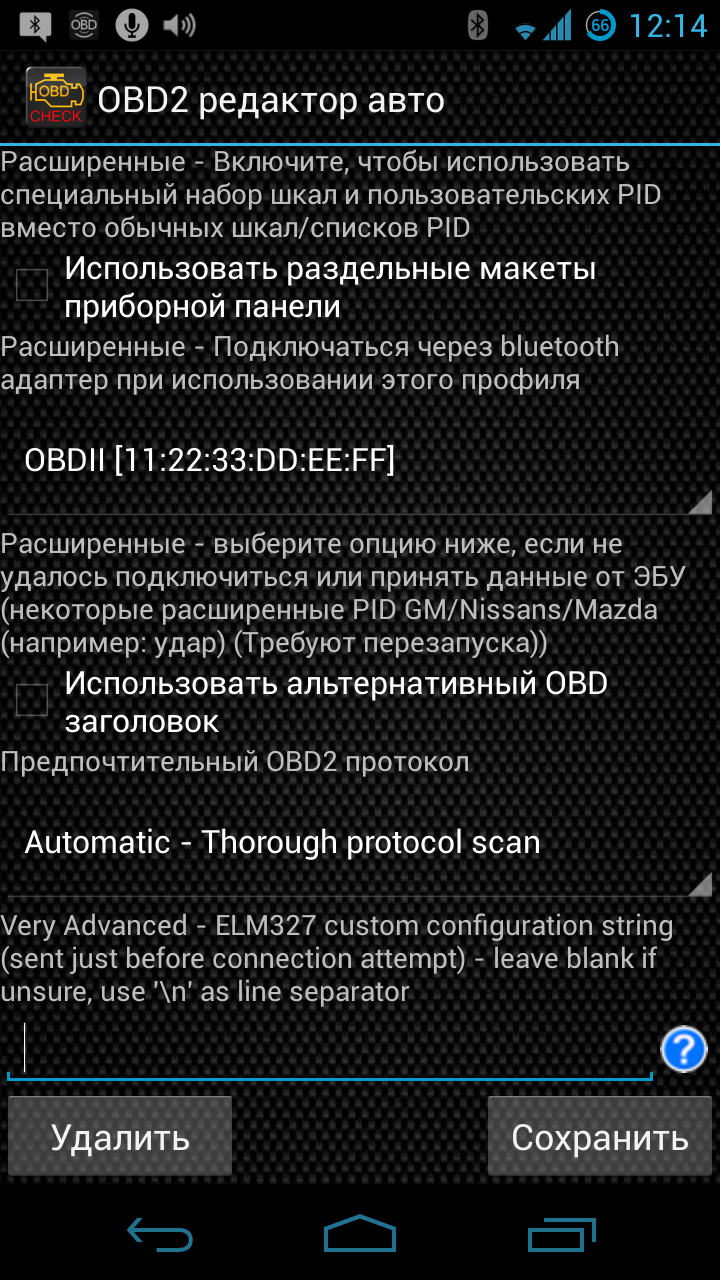

Цитата:
На тоёте протокол №4. Но штатно он на 10.4 кбод. Надо переключать на 9.6 кбод командой atib96. Всегда! Ручками!
Torque: Профиль авто - Very advanced (в самом низу) - atsp4 \n atiia13 \n atib96 \n atsh8113f1 \n atsw00 \n atat2. Пробелы убрать!!! Они только для удобоваримости чтения вставлены.
Hobd: Параметры авто - Шаблон строки - Toyota JDM Common. Он вставляет в Строка инициализации atib96; atiia13;atsh8113f1;atspa4;atsw00. Для ускорения инциализации убрать автопоиск протокола - заменить atspa4 на atsp4. Для агрессивной адаптации таймаутов добавить atat2.
Строки инициализации, если приглядеться, получились одинаковые. Работает на всех встреченных мной тоётах.
Да, и ни АБС, ни SRS не моргают. ошибки читает только двигателя. видит не все параметры.[/quote]
Ниче не понятно! в Torque: Профиль авто - Very advanced (в самом низу)- нет такой строки! Куда чего писать? Поясните.
Ну... даже не знаю что сказать, у меня такая есть строка. А вообще профиль редактирует?
Ardeo '98 3s-fse

Volodka_G писал(а):
Вроде у всех есть :
Screenshot_2013-06-13-12-14-27.png [ 693.86 КБ | Просмотров: 1924 ]

Ну да. Пусть и немного не такой интерфейс, но именно там, после выбора протокола
Ardeo '98 3s-fse

Снимаю Вопрос. В версии программы 1,4 нет такой строки. Поставил версию 1,6 - строка есть.
