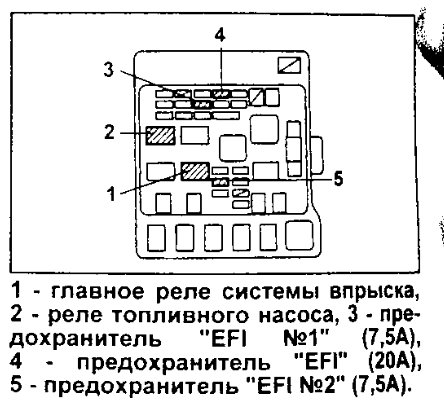

Товарищи, подскажите где стоит реле на бензонасос низкого давления? И есть ли оно вообще?
И еще, обратный клапан, тот что в баке поддается ремонту или замене? Или весь блок менять?

А почитать форум? Реле находится в монтажном блоке под капотом. Обратный клапан на фильтре меняется, но если есть выход на какой нибудь завод, то возможно и сделают ремонт если представите его характеристики.

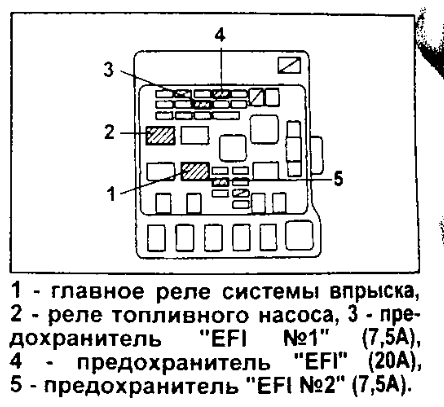

Я не ленивый, читаю форум :) И я в курсе что под капотом, мне нужно знать какой именно. Там много реле, половину распознать можно, но я не могу распознать, те что в центре этого блока, все они на 12вольт, одинакового размера и цвета, другие опознавательные знаки на них отсутствуют, ровно как и отсутствует их описание на крышке блока. Одно лишь могу сказать точно, предыдущий хозяин колхозил авто очень сильно, те же предохранители были тупо на проволочке :suicide: после него делал полную ревизию.
Завтра поеду куплю одну такую релюшку и буду втыкать по очереди в каждую по переменке, другого выхода пока не вижу :(
Добавлено спустя 1 час 39 минут 27 секунд:
Нашел :)

Все равно ничего понять не могу. Реле как выяснилось не причем. При этом на данный момент времени еще хуже стало.
Езжу себе спокойно, глушу, возвращаюсь к машине в период от 5 до 30 минут простоя, заводить, а она не в какую, стартер крутит, вспышек нет. Сижу ничего не делаю пару минут, потом снова ключ на старт - заводится. Ежели стоит больше 30 минут, успевает остывать, завожу с брелока запускается без проблем и сразу же, помогает видать ФХП. Одно знаю точно, давление в магистрали от бака до тнвд падает очень быстро (мерил манометром), обратный клапан не держит. Но при первом запуске должен же подкачать, и со второго раза запустить хотя бы. А тут маслать вообще бесполезно. Еще заметил такую закономерность, после прокрутки стартера, когда машина не заводится периодично после выключения зажигания, жужжит насос в баке, подкачивает. После этого сразу запускается. Куда копать то? Может датчик давления тупит? Он же подает команды на ЭБУ не?
