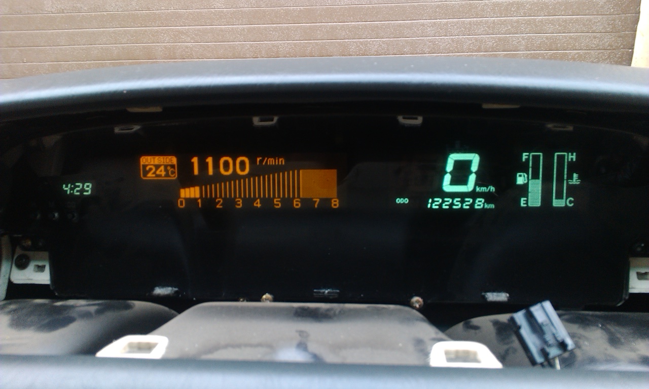

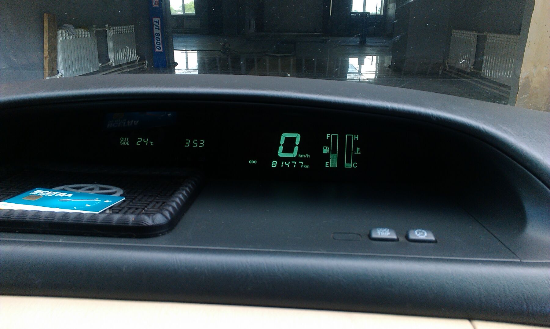

Вот и я заменил панельку, стало повеселее. Пробег вырос, но реальный еще больше :igru_shka: Панельку брал с пробегом 121100 уже накатал на ней чутка.
На фото полки нет .. идет процесс инсталяции 3-х кнопок
Комментарий к файлу: Панель до
панель до.jpg [ 218.85 КБ | Просмотров: 3330 ]
Комментарий к файлу: После
IMAG0621.jpg [ 271.11 КБ | Просмотров: 3330 ]

Фишка один в один подходит. Тахометр прокидывать не пришлось к диагностическому разъему,в штатной фищке он был, заземление также не проводил.Только провод на переключение режимов на кнопку подключил...но и сам блок трех-кнопочный пришлось поискать. Все работает корректно
