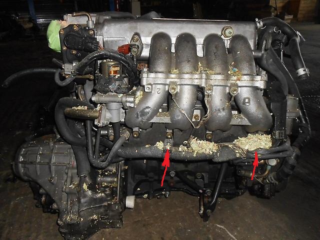

открути пару болтов, которые показаны стрелками, именно они и держат эту косу...
отвернешь и дело пойдет быстрее и до левой шпильки уже можно добраться и отвернуть с неё гайку
-фотку качественную быстро не нашёл, но над правой стрелкой(под опилками!!!) именно тот самый вредный болт который держит косу)))
-нащупаешь руками и маленькой трещёткой с короткой головкой, кажется на 12 отвернешь их
-с ямы их отвернуть намного удобнее и видно хорошо, при сборке я тоже правый болт не стал приворачивать и так всё очень крепко держится...

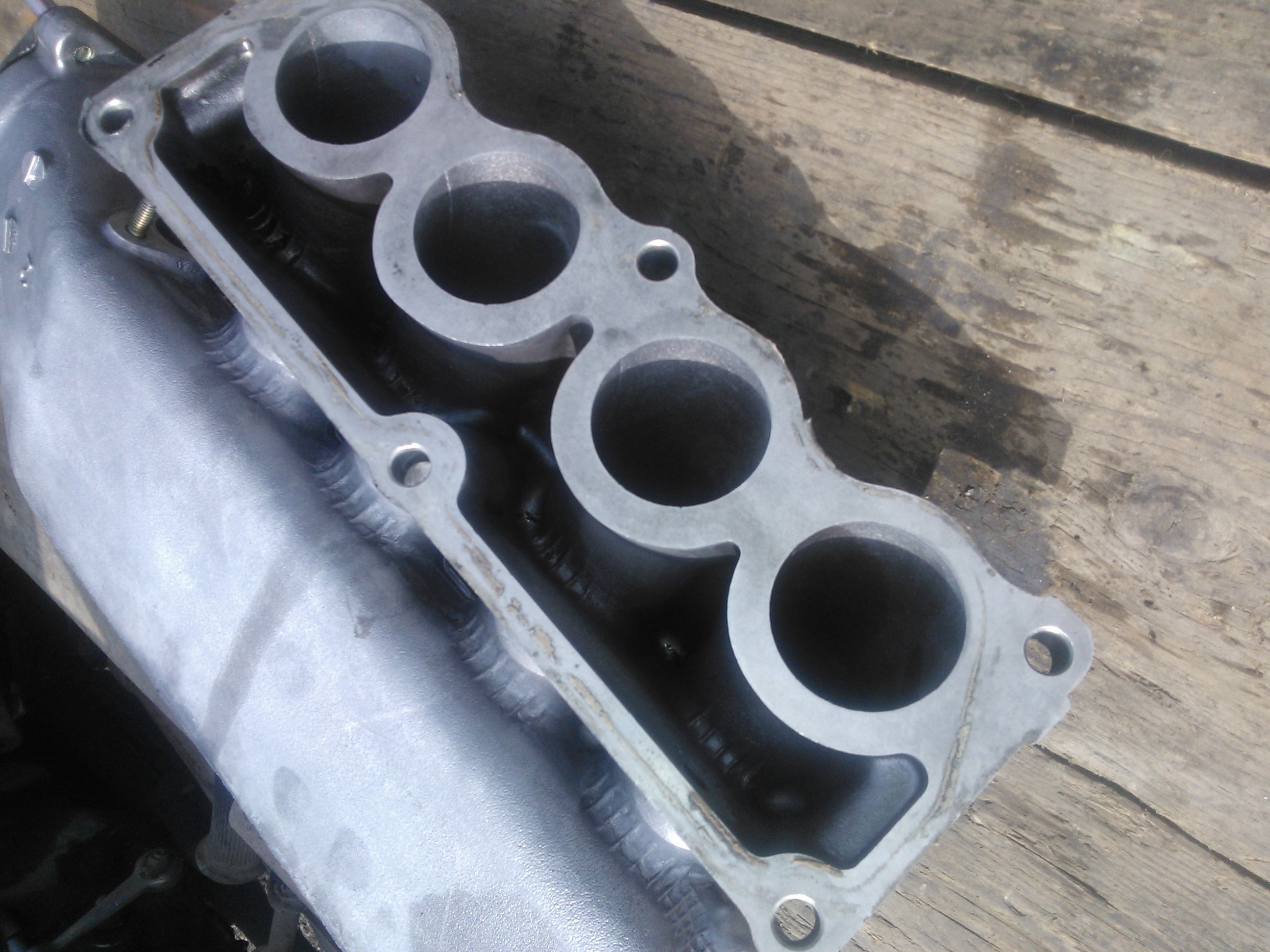

для снятия коллектора пришлось пожертвовать болонником
Комментарий к файлу: Коллектор после чистки, на это ушло всего 40 минут.

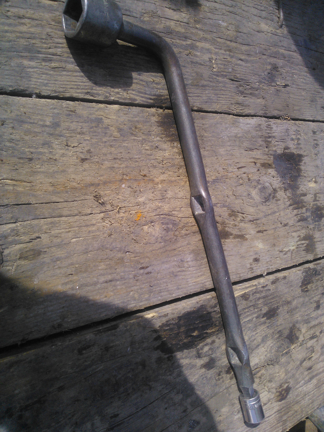

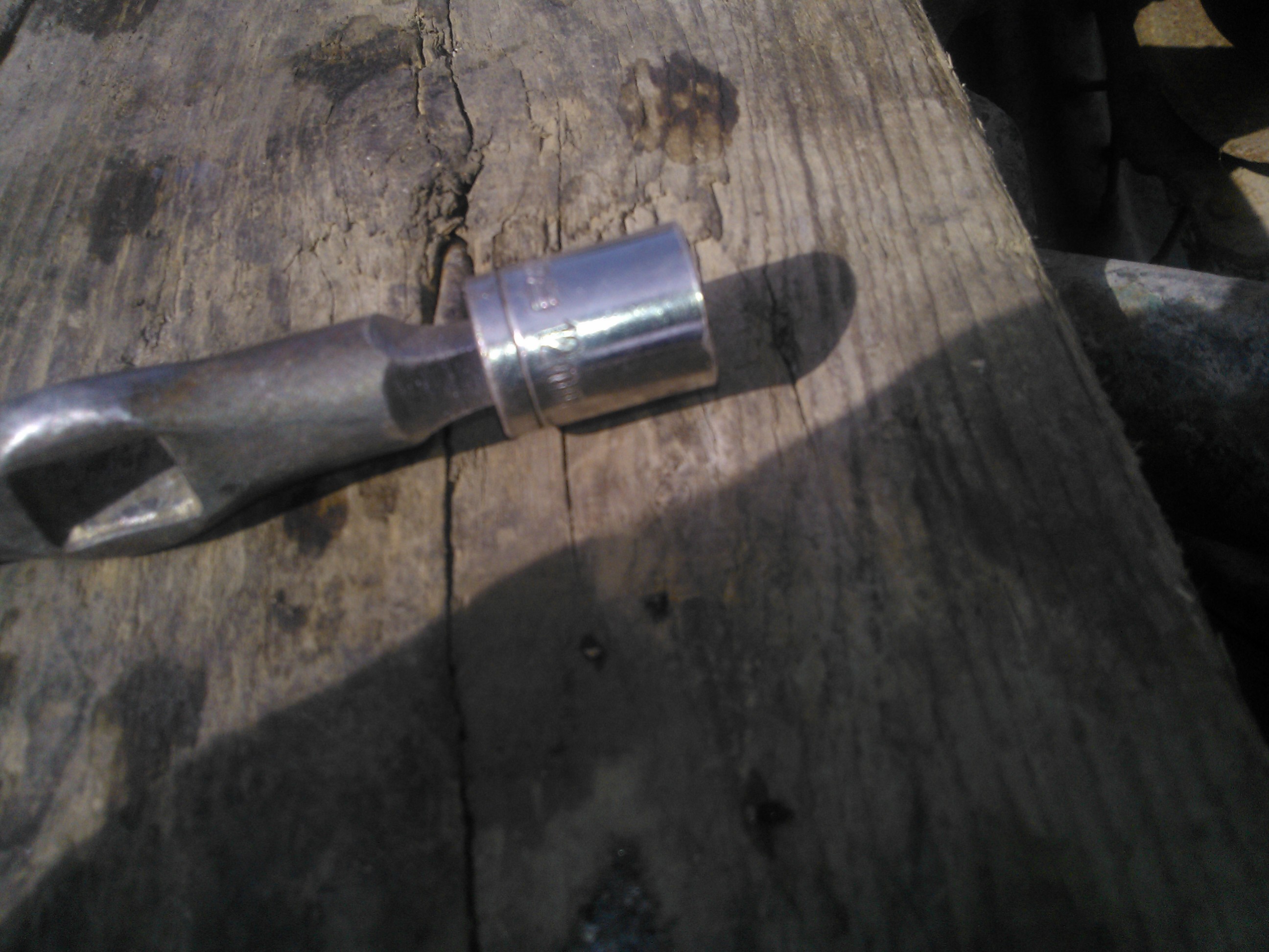

Ключи у меня например из набора головок с трещеткой нормально подходят. Ничего не пришлось дорабатывать.

Я просто предложил свой способ, решения проблемы короткого воротка или отсутствие каких либо удлинителей.
