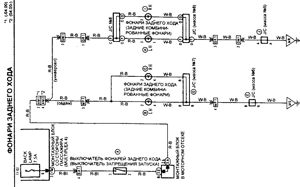

Мужики, подскажите! поставил камеру ЗХ, проблема в том что камера включается только в режиме TV т.е. какгда мультик в режиме тахо или расходометра если включить заднюю передачу то камера не включается.
О машине - рестайл с мультивиджином и абсолютовским тюнером (TVR-toyota 2005)
Подключение:
Подал сигнал "+" (красный провод от огней заднего хода) на синий провод фишки от тв тюнера, в эту же связку подключил плюсовой провод от видекамеры и минус от видеокамеры на минус огней ЗХ (бело-черный провод). Сам видео провод (внутри него два провода, один в изоляции а другой оголенный-он обмотан вокгуг изолированного) так вот изолированный подключил к желтому на фишке тв тюнера и оголенный к черному проводу на фишке тв тюнера. Может что не так подключил???

Тут пол-темы о том, что у машин с мультиком НЕТ простого решения проблемы включения камеры заднего хода при включении задней передачи.

С лампочки заднего хода пятой двери.
это смерти подобно :(

Это потому что поленился нормально проводку прокинуть - в 5-й двери. Теперь - всё сначала :). Я это второй раз сделал за 30 минут, большую из которых - искал трубочку, которой первый раз всё это делал. Так что - вперед, к новым свершениям :)

А где гарантии что на лампочке заднего хода в пятой двери не висит на постоянку +12? Как это в приборке например?
И еще: если даже там нет +12В, то проводка до задней двери идет по левой стороне от блока за бардачком, так? Может там пошукать эти провода?

Гарантия - две подключенные камеры на моих машинах. Одна с мультиком, другая - без. А насчет поиска плюсового провода в косе под левым порогом - книга тебе в помощь - там расписана вся проводка.

Не забывай: камера подключается плюс к плюсу фонаря, минус к минусу, я как понял вся проводка в машине построена по схеме +12 постоянно, разрыв минусом, поэтому у тебя камера и работает, у меня она тоже работает, но мне надо именно +12 при включении заднего, чтоб магнитола входы переключала.
 Заголовок сообщения: Re: Установка и подключение камеры заднего вида на Виста Ардео.
СообщениеДобавлено: 04 май 2014, 15:45
Так схему посмотрите.
