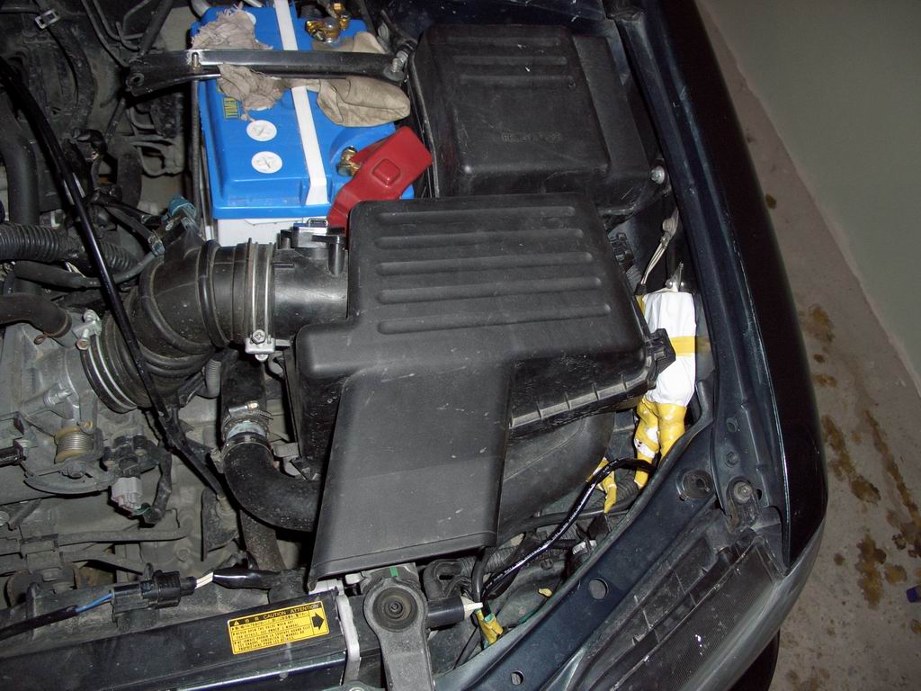

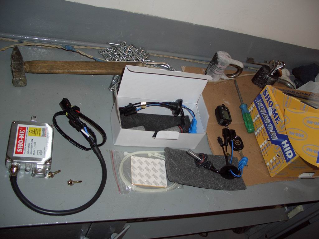

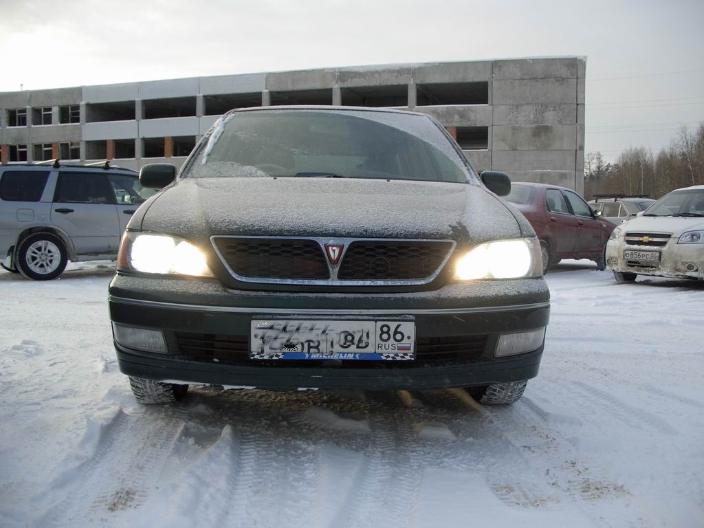

Вообщем я прошу простить меня Avto-Xenon :( , не послушался их, решил купить ShoMe на первый раз, поэкспериментировать, попользоваться. Купил у себя в городе, 4300К за 3190 руб. год гарантии.
Ставил в тот же вечер, ушло два часа в гараже. Ничего сложного нету, много разъемов но они по другому не оденутся, кроме одного – тот который за полярность отвечает – его то можно перевернуть и одеть по другому. В крайнем случае даже если перепутать полярность при подключении ничего не случится, у моего ксенона есть защита от переплюсовки, от К.З. и отсутствии лампы - блок розжига просто не включится.
Но у меня полярность совпала после непродолжительного логического уморазмышления, плохо что инструкции с рисунками вообще нет, на коробке правда схема нарисована только понять по ней что то трудно, лучше самому думать.
А вообще при проверке в магазине, лучше следить и вникать, что куда втыкается.
Пытались мне доказать в магазине, что я потеряю гарантию, надо к спецам на СТО ехать, а я парню говорю зачем я должен платить больше 1500 руб. за такой пустяк если у меня самого диплом инженера электронной техники, и столько лет с электричеством работаю, чем я хуже их спецов?
Вообщем поприперались немного. Не имеют они права отказывать в гарантии если причина выхода из строя оборудования не является последствием кривого подключения, а просто заводской брак. Есть отдел по защите прав потребителей и торговая палата, если не ошибаюсь, которые могут наказать небросовестных продавцов, владельцев СТО и бизнесменов.

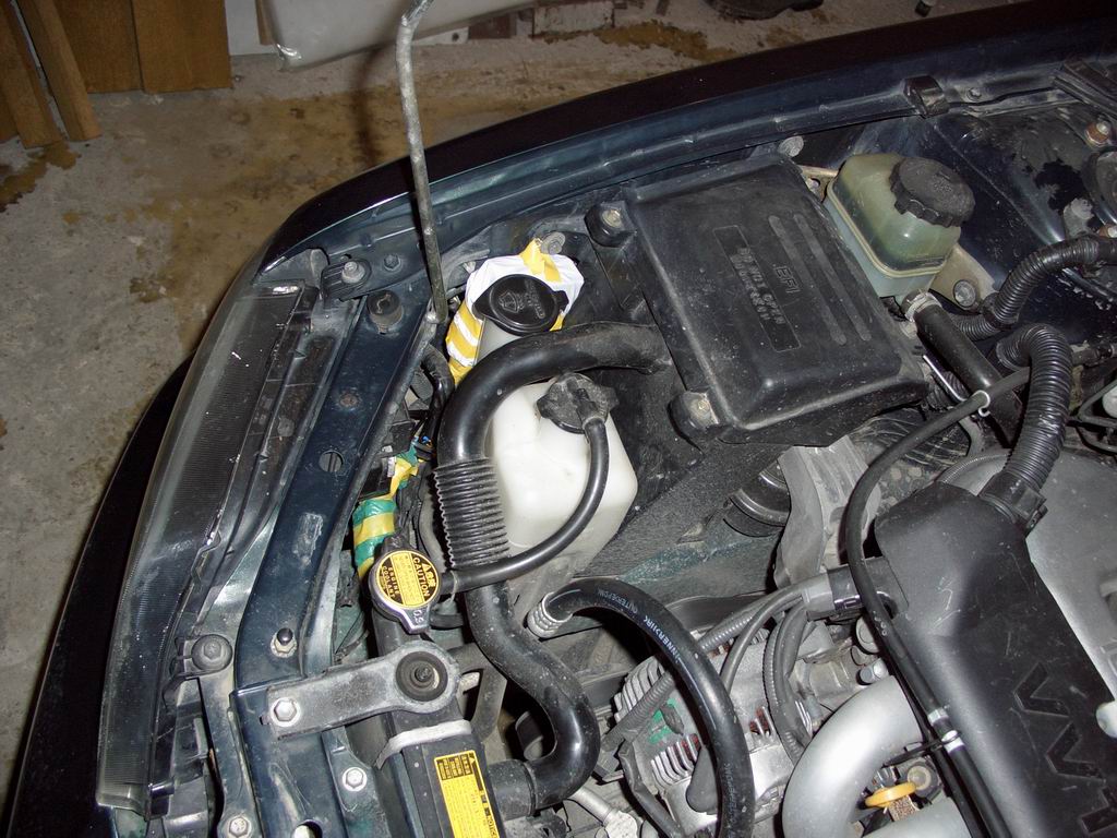

Блоки розжига я прикрутил за верхние ушки, штатными болтами, так надежно держатся. Пришлось разбирать машину, что бы к болтам подлезть. В комплекте шли пластиковые ремешки - их я не стал трогать.
Железных скоб не было, хотя в инструкции они значатся. Уплотнитель котрый висел на проводах с лампочкой я не стал вставлять – пришлось бы отстегивать бампер, снимать фары, откручивать заглушки на фаре, а иначе не подлезешь отверткой. Лампочки просто вставил без нее.
Перед эти все проверил на машине и потом обернул блоки розжига (все равно вентиляционных отверстий у них нету) и все разъемы плотно в целлофан, и замотал изолентой. Правда надо потом переделать - взять черный целлофан и черную изоленту, что бы на техосмотре гаишнику глаза не резало. Сделал это что бы смело мыть двигатель на автомойке. Усик один у ламп, снизу слегка подпилил немного, что бы вошли в фару.
Предохранители не менял, ток на коробке написан - до 8 Ампер при запуске, а потом 2,8 А.
Ну, теперь про впечатления, восторга и слюней у меня не было, впечатление двойственное, однозначно лучше, чем с галогенками, но не так лучше как себе представлял после прочтения многих отзывов.
Фары стали светить не то что бы ярче, а как бы не сильно ярко, ну может раза в полтора ярче галогенок, но дальше и белым светом с легкой синевой (желтого в помине нет).
Я теперь разницы между дальним светом и ближним вообще не вижу, светит не как прожектор ярко, а просто дальше, выше и шире, все знаки на дороге видны даже на 2 метровой высоте, обочина получше стала видна :)
Мужика, который в гараже на встречу ехал на Ниве спросил, он сказал, что я его фарами не слеплю, как так - я понять не могу, вроде светит высоко, но не слепит.
Т.е. основной пучок света не выше капота, но свет ниже, и выше и шире, но все равно присутствует. Вообщем дальше частицы света летят, чем у галогенок.... :)
Свет получился ровный почти как американский, без сильных закосов.
На будущее куплю себе с лампами Филипс, возможно их 3200 люмен будут ярче намного для меня заметны, чем у ШоМи с 2600 (+-200) люмен. Возможно с цветовым диапазоном 5000К или 6000К, т.е. с синевой слегка.
Желтые лампочки габаритов совсем не видно из-за света фар - можно не париться со светодиодами в габариты, но я все таки думаю купить корейские за 300руб - будет свет ярче у габаритов (горят как миниатюрный ксенон), можно до темноты и с габаритами ездить без ближнего, да и ток потребления будет меньше, можно потом и в остальные фонари поставить за 30 руб. светодиоды. Вообще в инструкции написано что ресурс ксеноновых ламп 2000часов, и лучше без необходимости их не перевключать.
Слегка желтые фары дальнего света и противотуманок то же вполне сносно смотрятся с ксеноном, можно не париться на счет их желтизны, не это уж и бросается в глаза. Хотя надобности в обоих я теперь не вижу, ну может на трассе еще в дальний и стоит поставить ксенон, а в городе он и не нужен в дальнем свете и так хватает дальности, но не совсем хватает яркости, вот ярче бы раза в два купить ксенон в ближний….. А туманки теперь только в сильный туман и пригодятся :D что бы под туман светить.
Теперь стал на дороге различать, у кого стоит ксенон.
Зажигаются лампы интересно, с жужжанием, сначала вспыхивают ярко, потом пригасают и постепенно в течении 3- 5 секунд набирают силу. Один раз заводил машину с вкл. фарами, одна из них потухла - защита видимо сработала, перевключил свет после запуска двигателя и все загорелось нормально.
Что самое интересное, как светили раньше у меня галогенки в ближнем я тут же с радостью забыл и вспоминаю теперь глядя на другие машины. К хорошему видимо быстро привыкаешь.....
Комментарий к файлу: Это комплект ксенона

Комментарий к файлу: Установка слева
Крепление блока розжига слева--------------------.jpg [ 191.8 КБ | Просмотров: 1502 ]
Комментарий к файлу: установка справа
Крепление блока розжига--------------------.jpg [ 172.02 КБ | Просмотров: 1509 ]

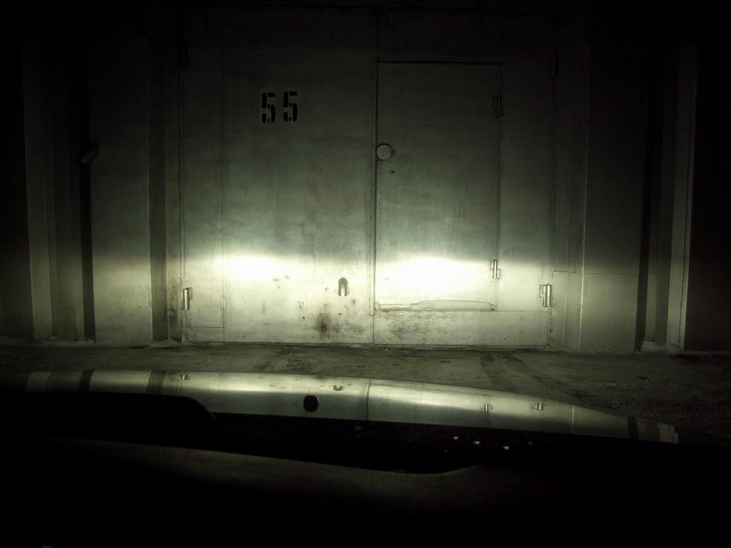

СообщениеДобавлено: 19 дек 2008, 04:34

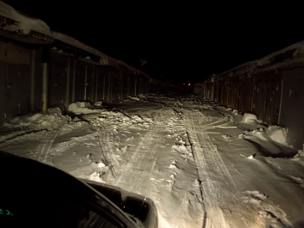

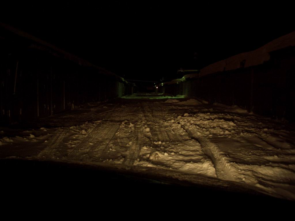

Вот еще галогенки стоят, фоткал со вспышкой с улицы, а потом без вспышки из салона:
Комментарий к файлу: Без вспышки из салона:
До замена ламп без вспышки----------.jpg [ 72.17 КБ | Просмотров: 1562 ]
Комментарий к файлу: И со спышкой с улицы сфоткал:
До замены лам со вспышкой----------.jpg [ 105.41 КБ | Просмотров: 1542 ]

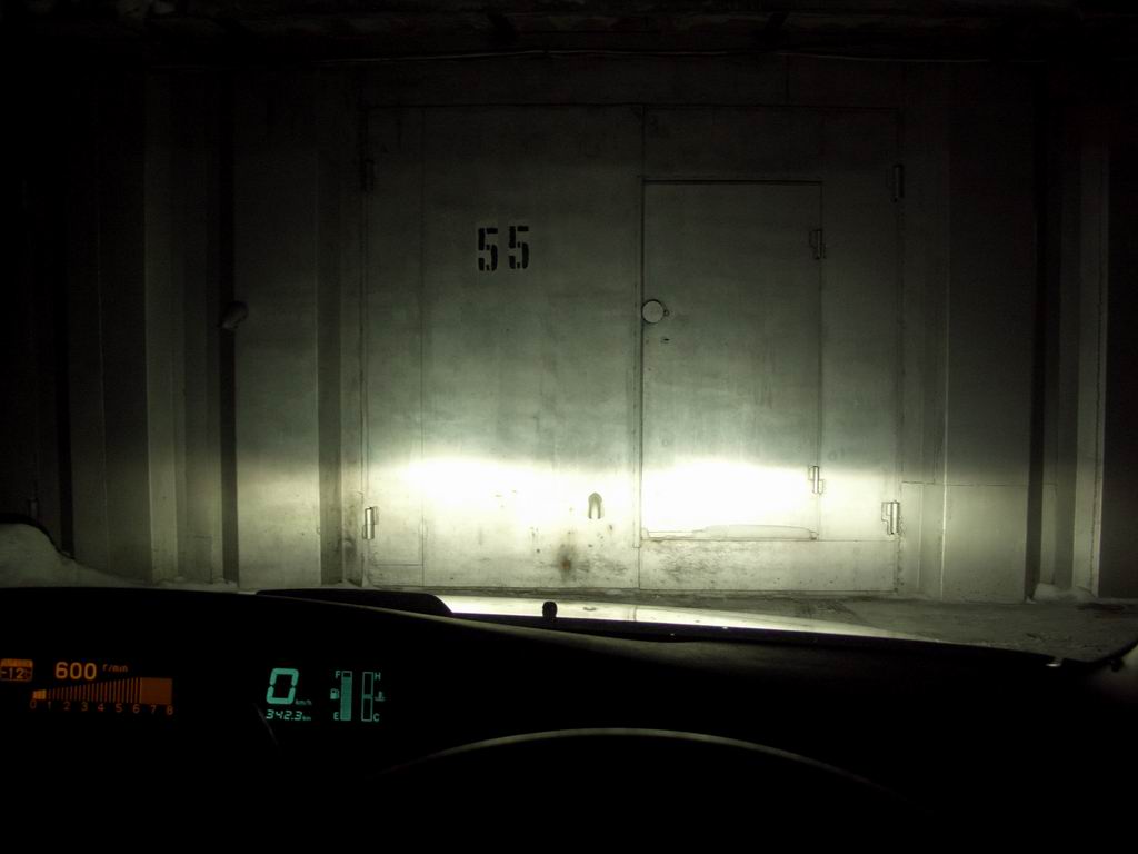

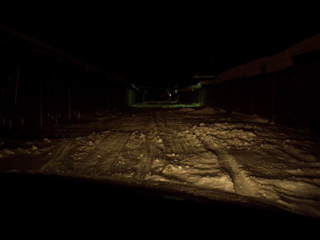

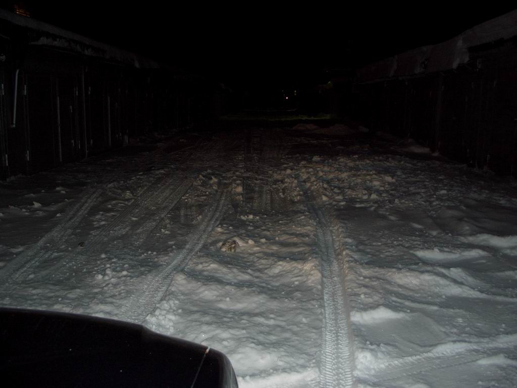

А теперь после установки ксенона, фары не регулировал, только лампы заменил, фоткал без вспышки сначала с улицы, потом с салона: (НА фото все равно немножко не так все как в живую, вживую лучше все видно чем на фото, так человеческий глаз устроен.)
Хорошо видно что светить стало поярче, шире, выше и ДАЛЬШЕ
Комментарий к файлу: После установки ксенона, сфоткал без вспышки, из салона
После установки ксенона без вспышки---------------.jpg [ 91.07 КБ | Просмотров: 1561 ]

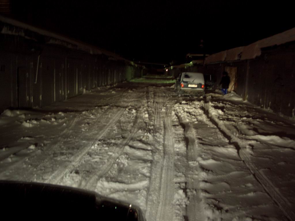

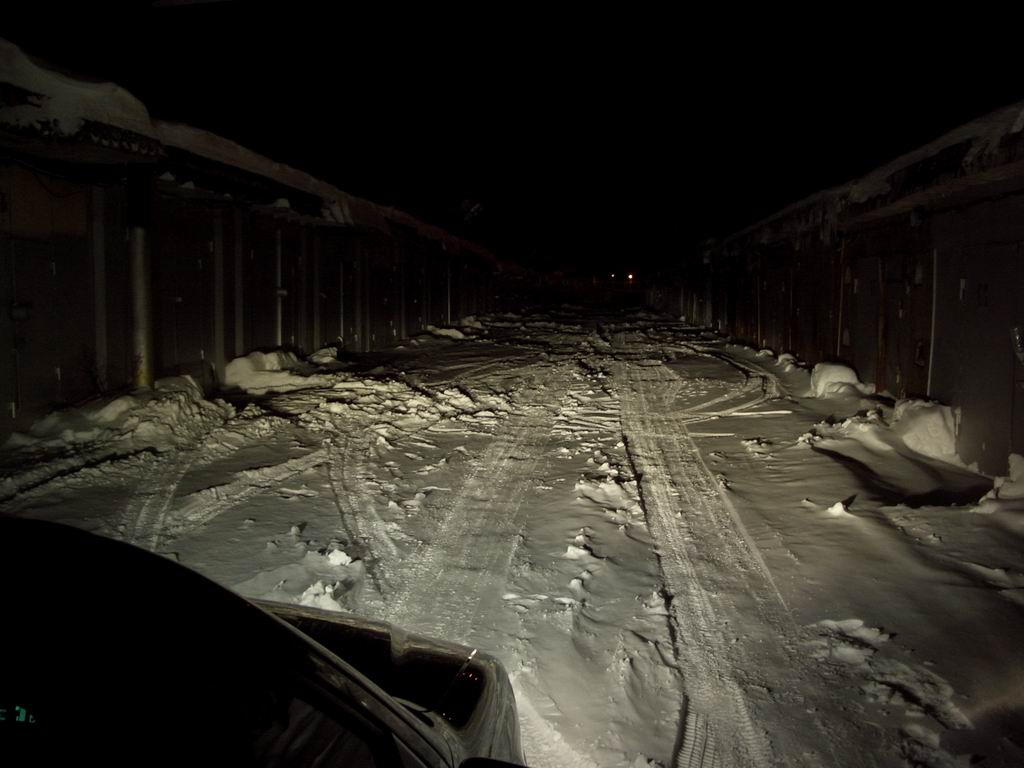

СообщениеДобавлено: 19 дек 2008, 04:54

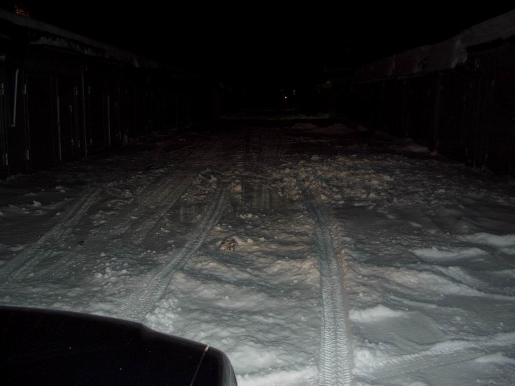

На фото сверху без наружнего освещения - дополнительно к ксенону включен противотуманки и дальний свет-галогенки!
На вот фото снизу без наружнего освещения гаражного кооператива - один ближний ксеноновый свет.
Как видно разницы почти нет.
Комментарий к файлу: без наружнего освещения - один ближний ксеноновый свет
После установки ксенона без освещения один ближний свет---------------.jpg [ 117.45 КБ | Просмотров: 1517 ]
Комментарий к файлу: без наружнего освещения - дополнительно к ксенону включен противотуманки и дальний свет-галогенки
А вот включены противотуманки и дальний с ксеноном--------------.jpg [ 110.15 КБ | Просмотров: 1521 ]

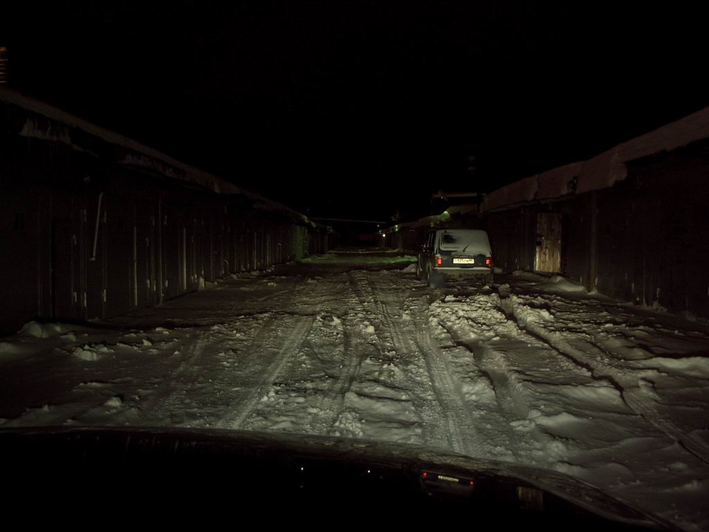

А вот галки какие получаются и днем фары (правда глаз подругому видит - четко без размытости в отличии от фотоаппарата), видно что дальний свет не режет глаз своей желтизной и габаритов вообще не видно.
Галок нет -------------------.jpg [ 71.22 КБ | Просмотров: 1476 ]
Галок нет 2-------------------.jpg [ 72.5 КБ | Просмотров: 1478 ]
Днем включений с ближним--------------.jpg [ 137.56 КБ | Просмотров: 1479 ]
