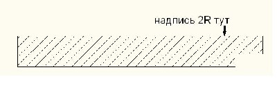

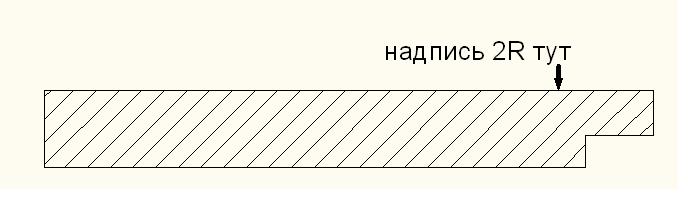

Подскажите купил кольца отличаются от инструкции на них маркировка на первом 1R на втором (с фаской) R2 я так понимаю 1R верхнее поршневое а 2R нижнее. Фото ниже. Если так то 2R фаской вниз надо ставить?
Ещё вопрос: какой диамерт у спец ключа(звездочки) для болтов головки?
Не правильно. Второе компрессионное кольцо ставится скребком вниз (то есть фаской к верху). Это нужно для того, что бы снимать масло при движении поршня вниз. Но при этом, по-моему надпись 2R должна быть сверху.
На счет размера звездочки подскажу позже.
наверное в моем понимании фаска это и есть скребок? т.е. как я и говорил фаска(проточка меньшим деаметром у края) её вниз а буквы вверх?
Вот разрез кольца (надпись по центру должна была быть) :)

1) 2-е кольцо ставишь фаской вниз (на поршне на месте 2-го кольца тоже фаска снята). 2R вверх !
Я не так выразился. Дело в том, что это далеко не фаска. Это даже можно назвать ступенькой. Вот этой ступенькой вниз. Тогда соответственно 2R будет сверху.
