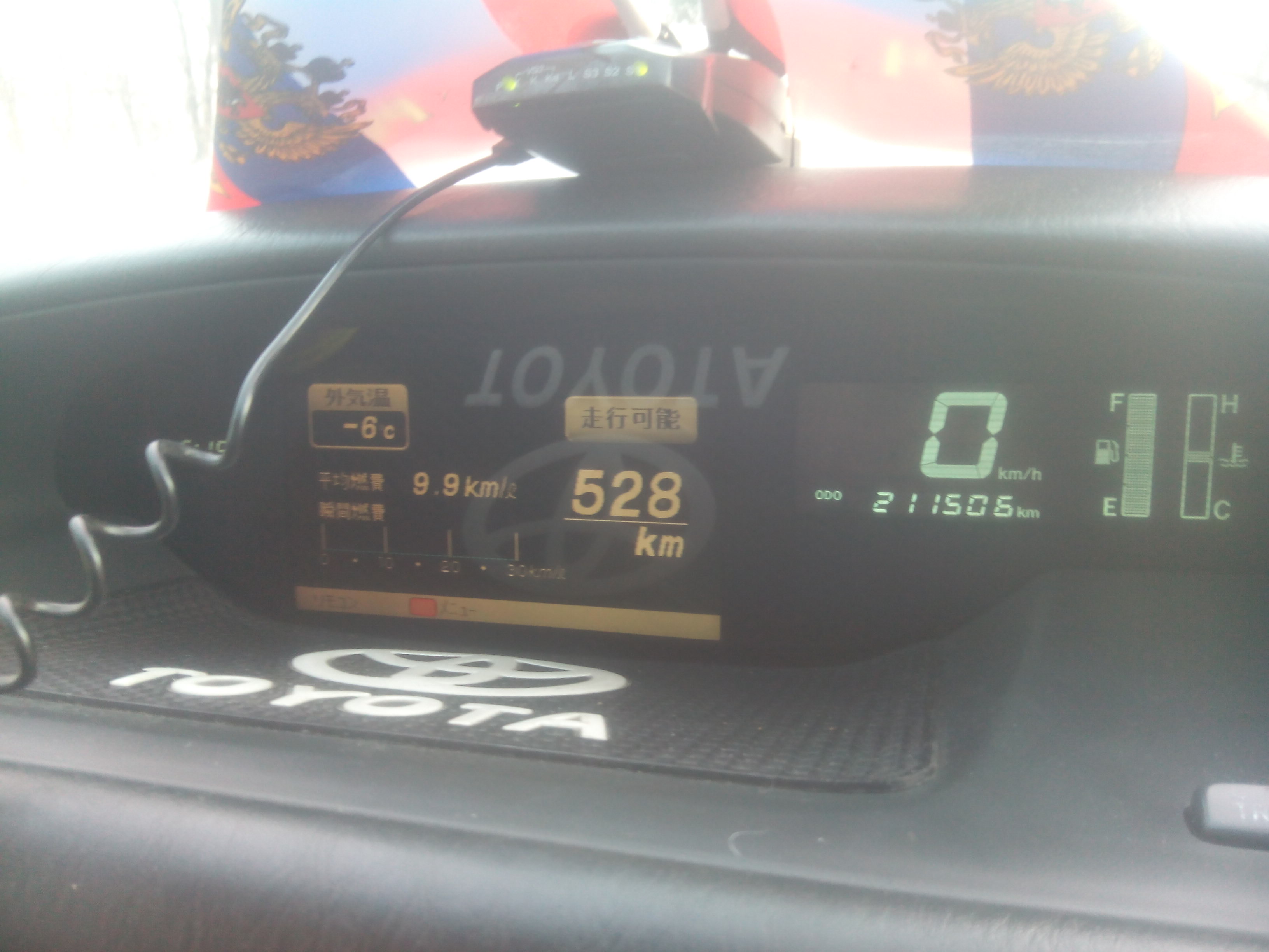

СообщениеДобавлено: 11 фев 2016, 14:50
Вот такой расход по городу без пробок,и это поднялся,пока разворачивался пол часа...)))
Показывало изначально 10.5))
Добавлено спустя 55 секунд:
В баке 55 л.плавает!))
