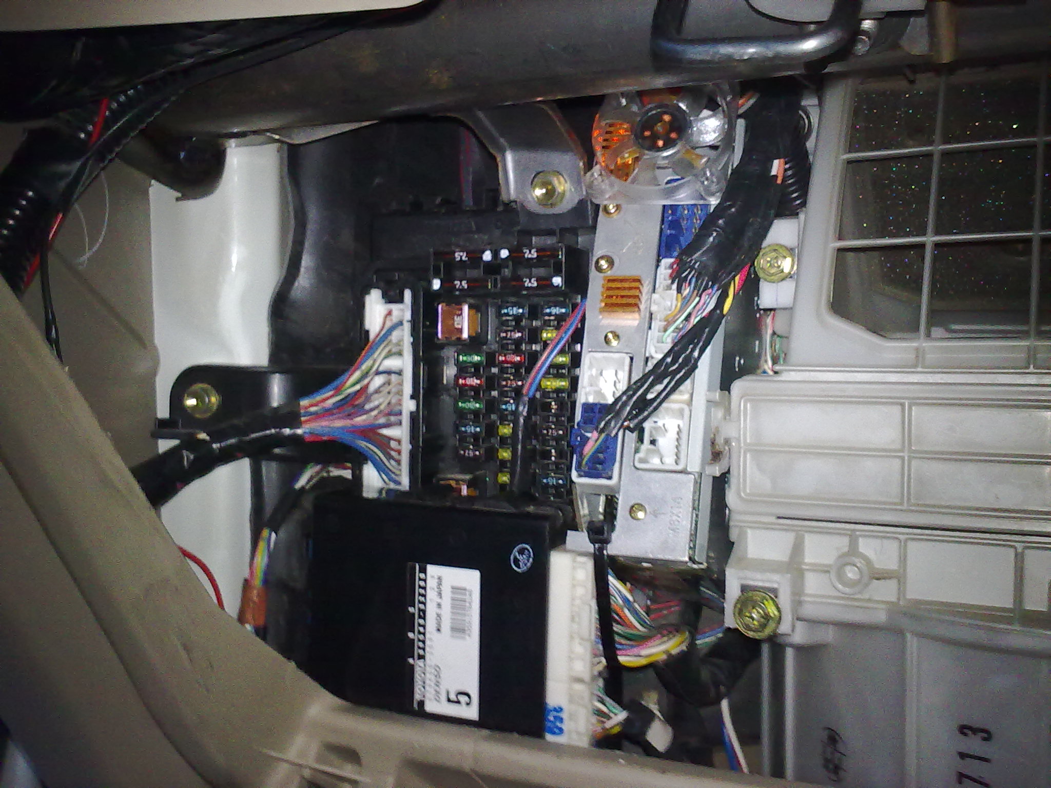

Если кому интересно, вот фото, как выглядит переделанная магнитола на дорестайле за бардачком (блок ABS снять с креплений и перенести как на фото, а мафон на его место, скрепить их вместе стяжкой):
13082011065.jpg [ 497.16 КБ | Просмотров: 3397 ]
13082011068.jpg [ 498.76 КБ | Просмотров: 3397 ]

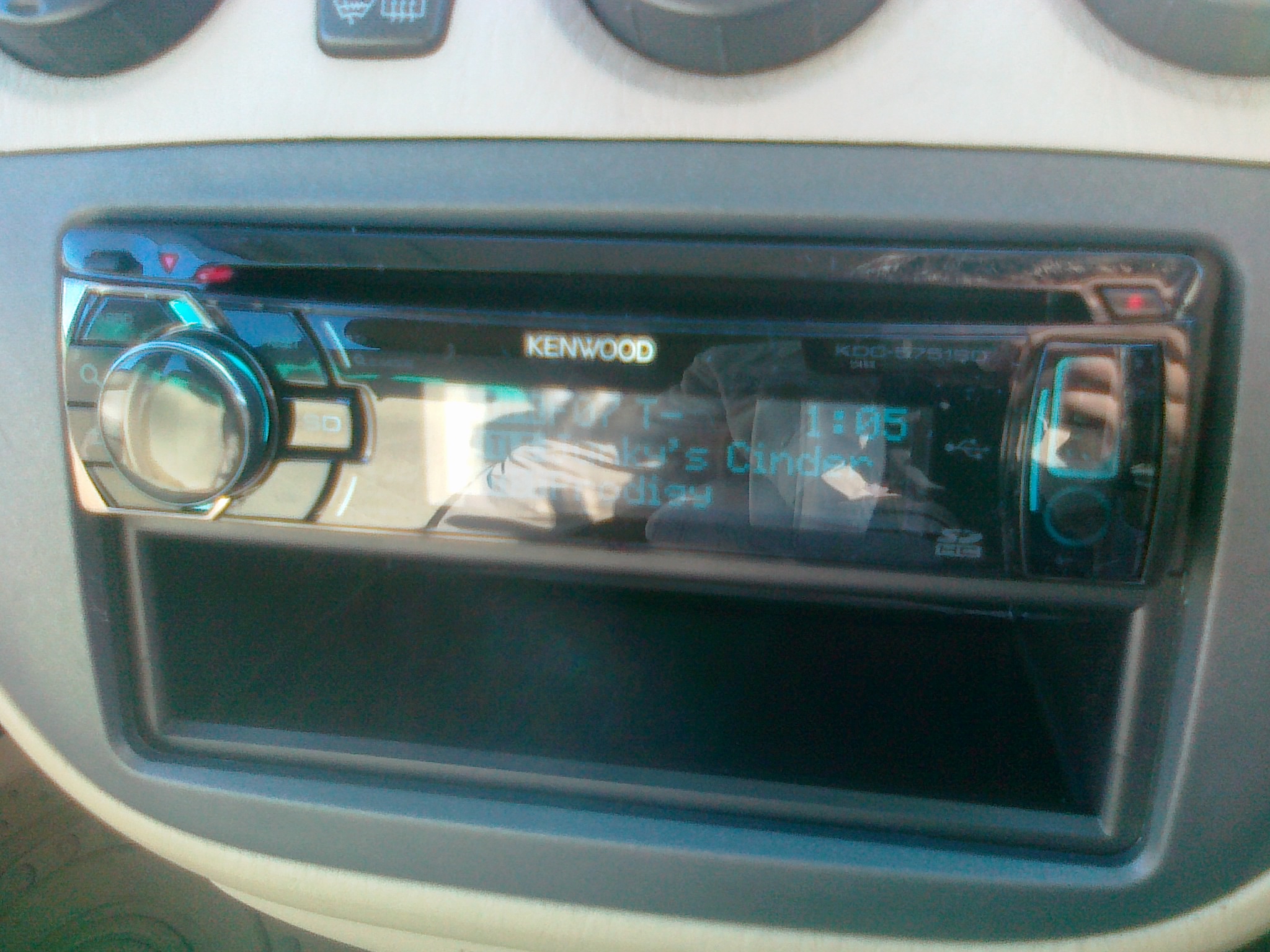

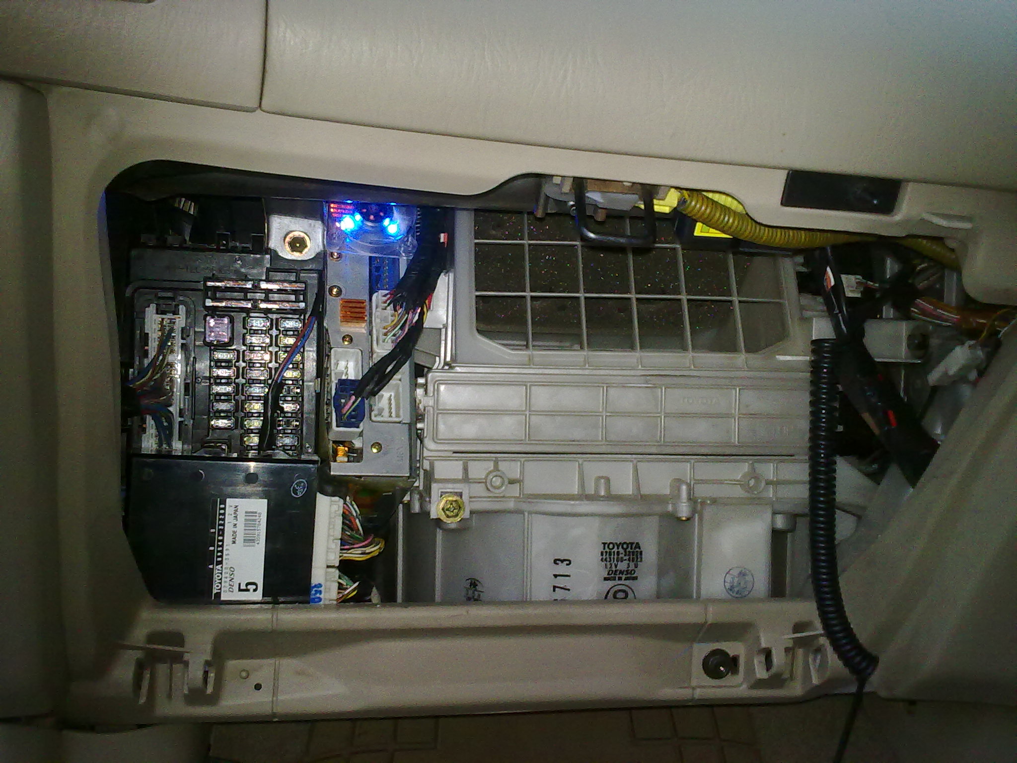

Конечный результат проделанной выше работы по раскурочиванию мультика на дорестайле
Затраты: Пару дней с паяльником и пару недель думок почему не работает :smile: , вентилятор 50 руб в компьютерном магазине, рамка 710 руб на Экзисте, крепления 750 руб в автоаудиомагазине, там же карман за 100 руб и ISO-переходник 150 руб, магнитолу добавьте по вкусу :smile:
24092011110.jpg [ 734.54 КБ | Просмотров: 3243 ]
24092011111.jpg [ 669.93 КБ | Просмотров: 3243 ]
