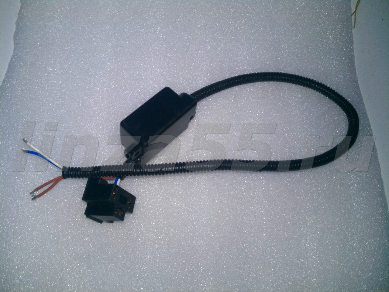

romka писал(а):
Linkin писал(а):
Начнем с проводки. Так как у меня были модуля для H4 соответственно коннектор там тоже от H4.
надо было пару раз повторить что на разделенку ставиться, дослал бы еще разводку которая с H4 комплектами идет ... на этот 3-х пиновых H4 одевается и разводит свет.
Роман, я правильно понимаю, что для установки биксеноновых линз в фары с раздельной оптикой нужны переходники-разветвители как на фото ниже? Они будут в комплекте или нужно отдельно заказывать?
переходник.JPG [ 348.67 КБ | Просмотров: 2559 ]
 Заголовок сообщения: Re: Биксеноновая линза в фару с H4 (H1,H7,9005,9006) БЕЗ РЕЗКИ!!
СообщениеДобавлено: 27 ноя 2013, 23:04
Зарегистрирован: 20 май 2009, 03:00
Сообщения: 108
Репутация: 41
да прав, нужен
для комплектов под раздельную оптику - в комплекте
bilinza народ ru лит
