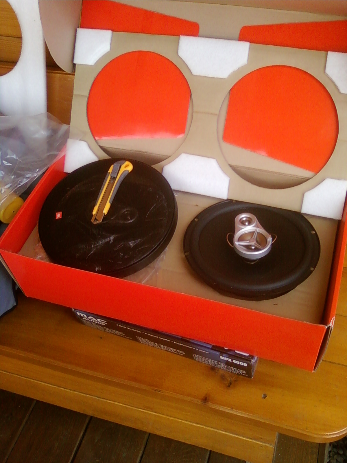

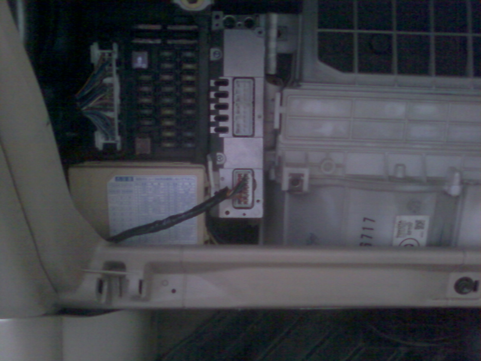

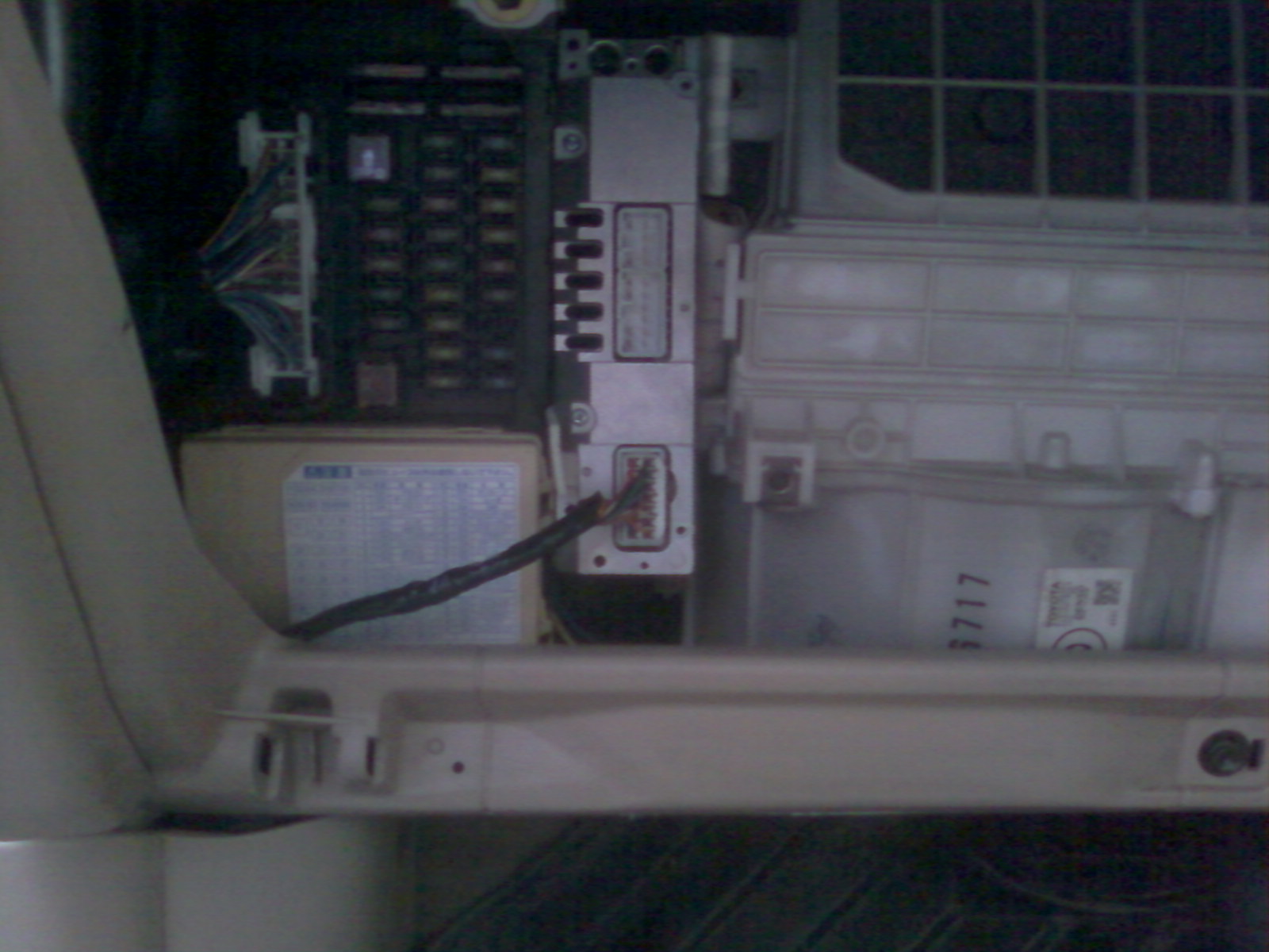

Приветствую всех виставодов, я опять пересел на висту и решил заморочится музыкой, до этого опыт уже был не маленький, но как-то звук не устраивал посмотрите тему "Музыкальная полка", Машина уже с полной шумкой. Хчу сделать так: В заднюю полку круглые динамики на 25 (подходят в аккурат) фирмы JBL, пока через двух канальный усилитель Ланзар 600вт, в передние двери что-нибудь на 16, двухдиновую голову Sony XAV-E60, саб ставить не хочу, вот как-то так, что скажите?
Добавлено спустя 1 день 4 часа 30 минут 48 секунд:

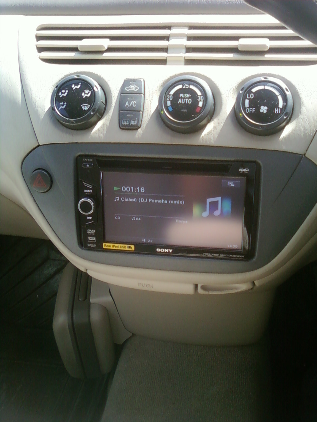

Сегодня поставил магнитолу Sony XAV-E60, получилось очень даже не плохо, рамка оригинал крепления снял с родной подошли хорошо, только по одной дырочке пришлось рассверлить. Проводку подключил через переходники, голову разобрал вытащил нижнюю плату и убрал за бордачек

Да действительно не плохо встала магнитолка, как будто там и была! :smile:

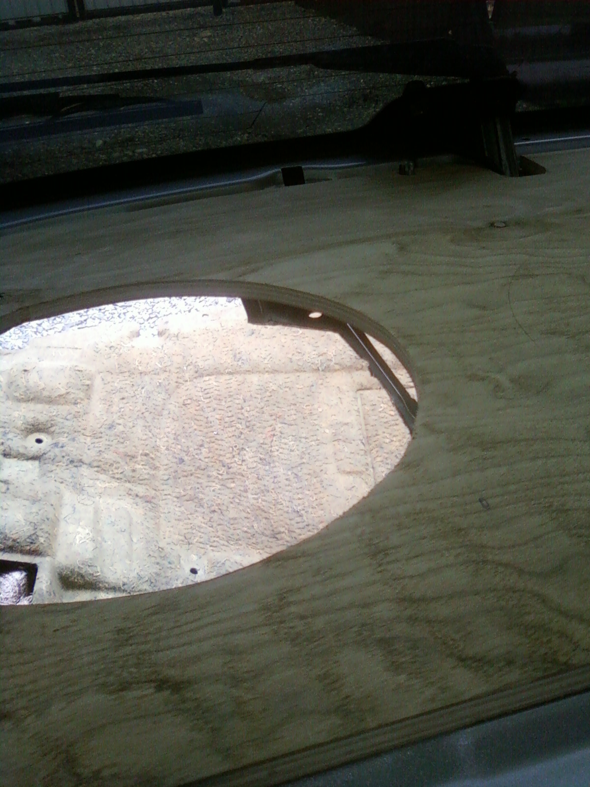

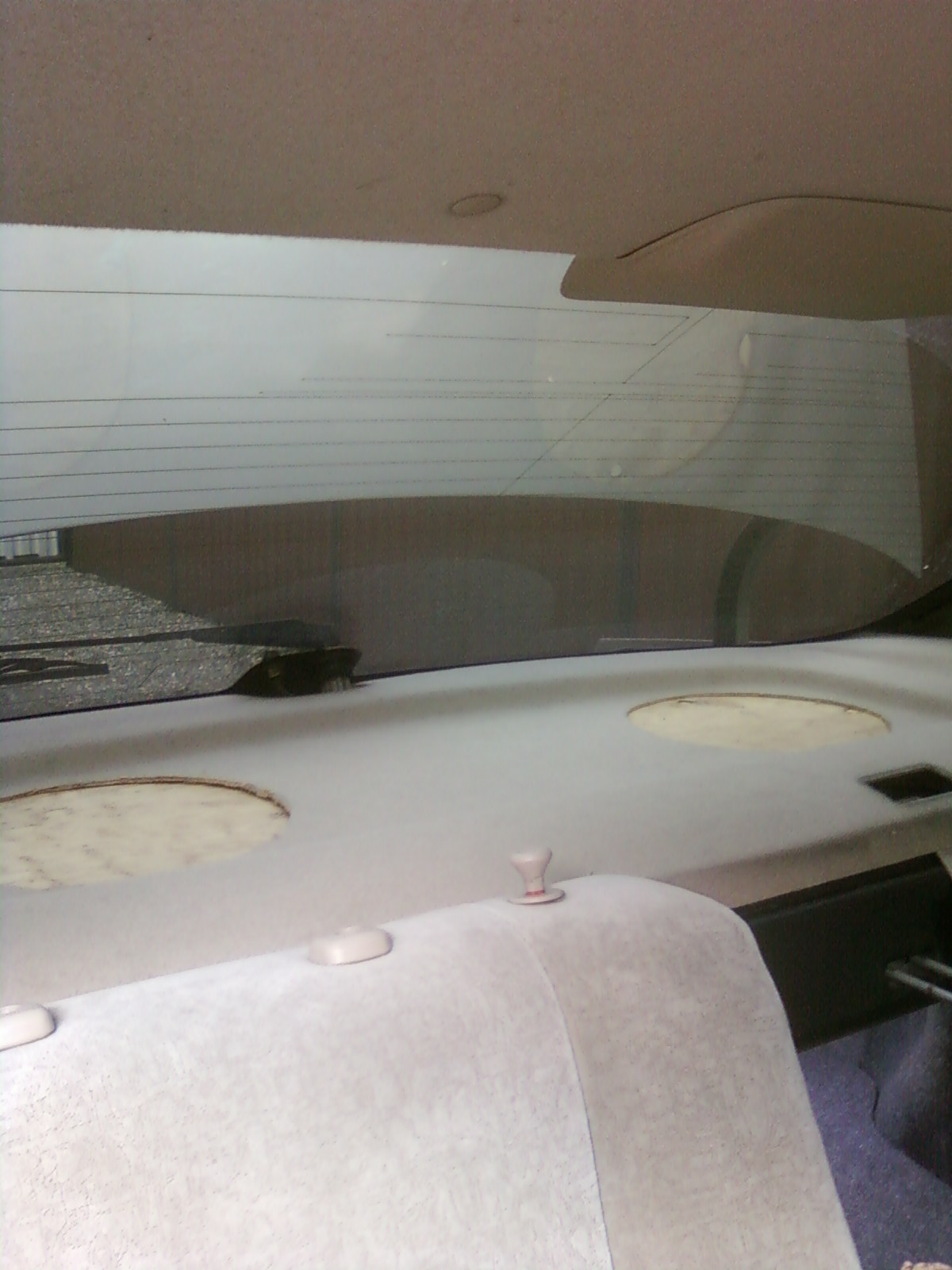

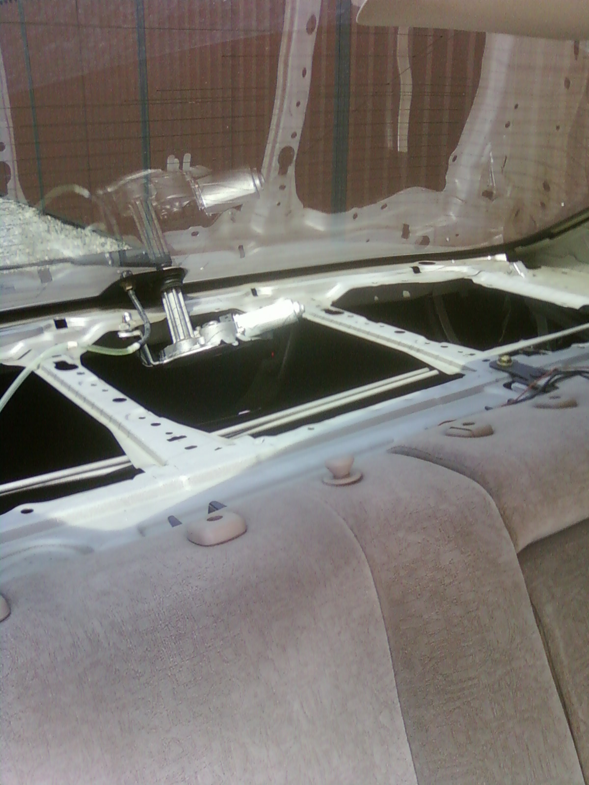

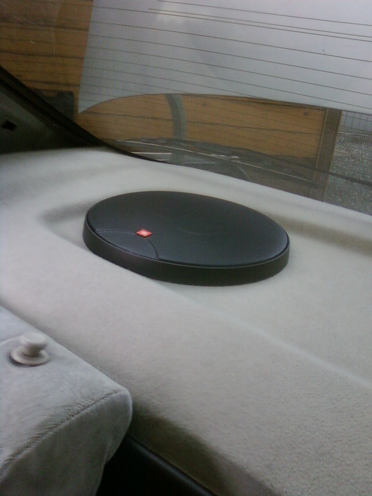

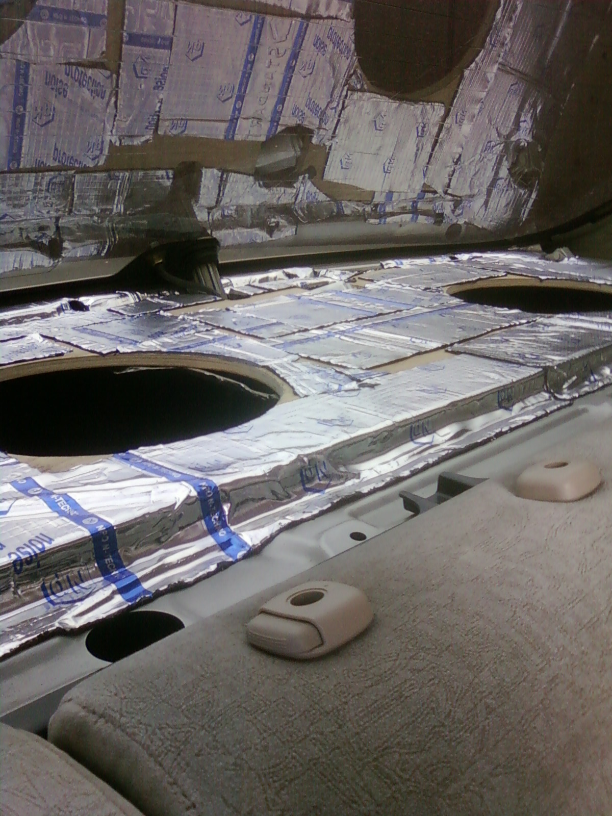

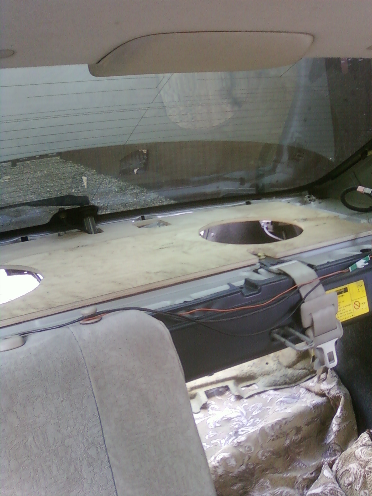

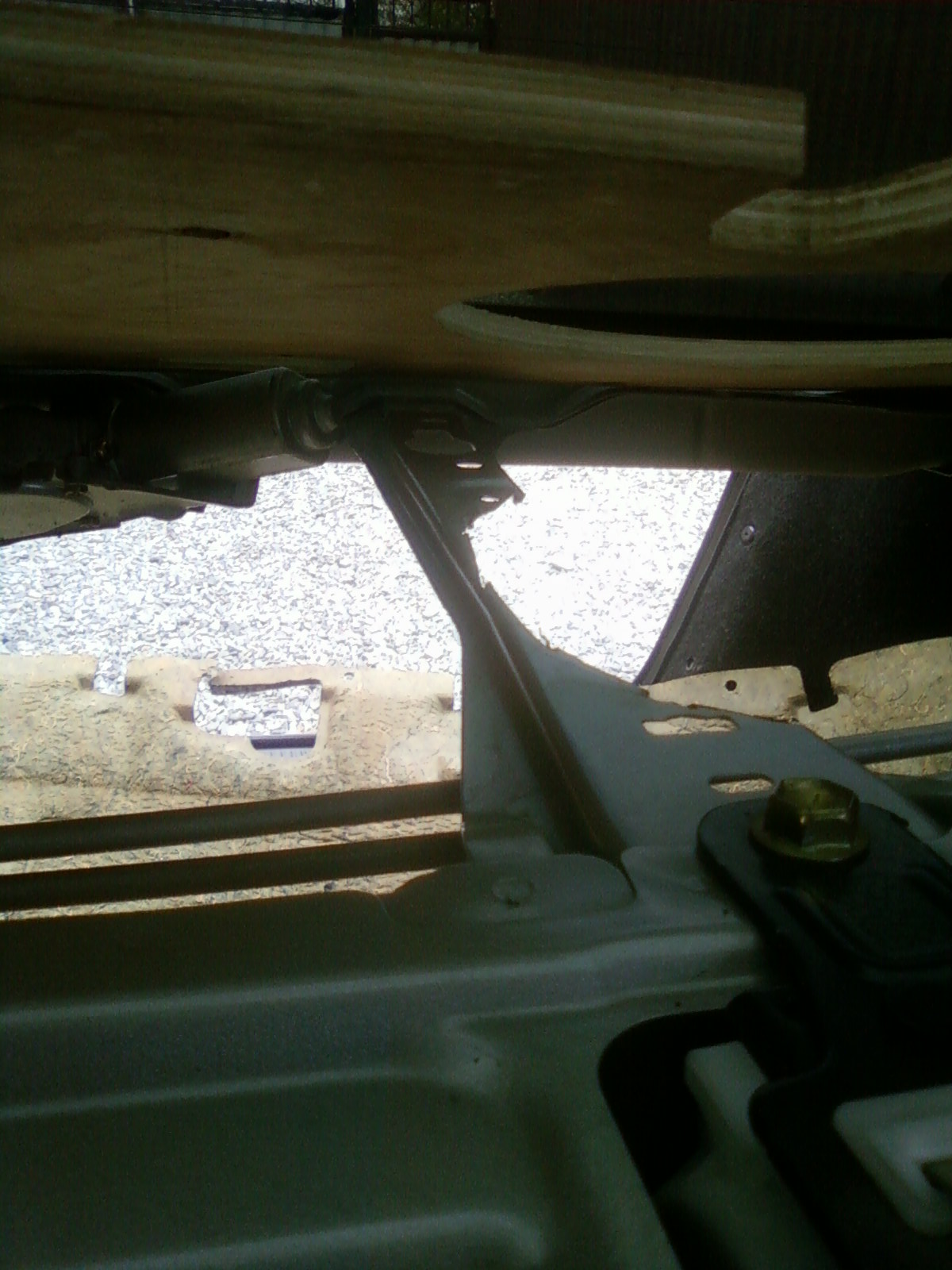

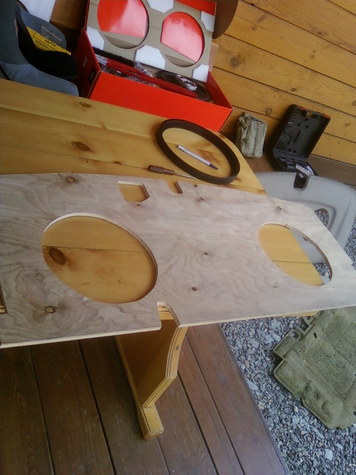

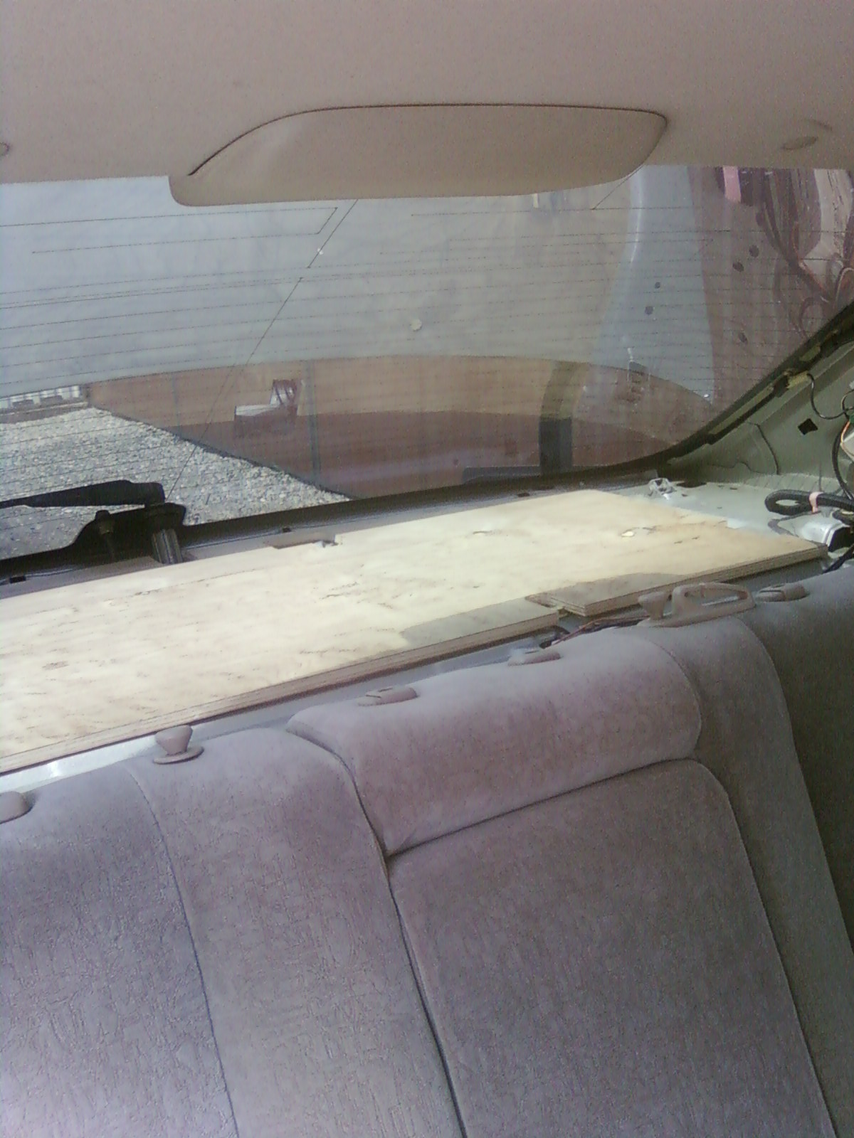

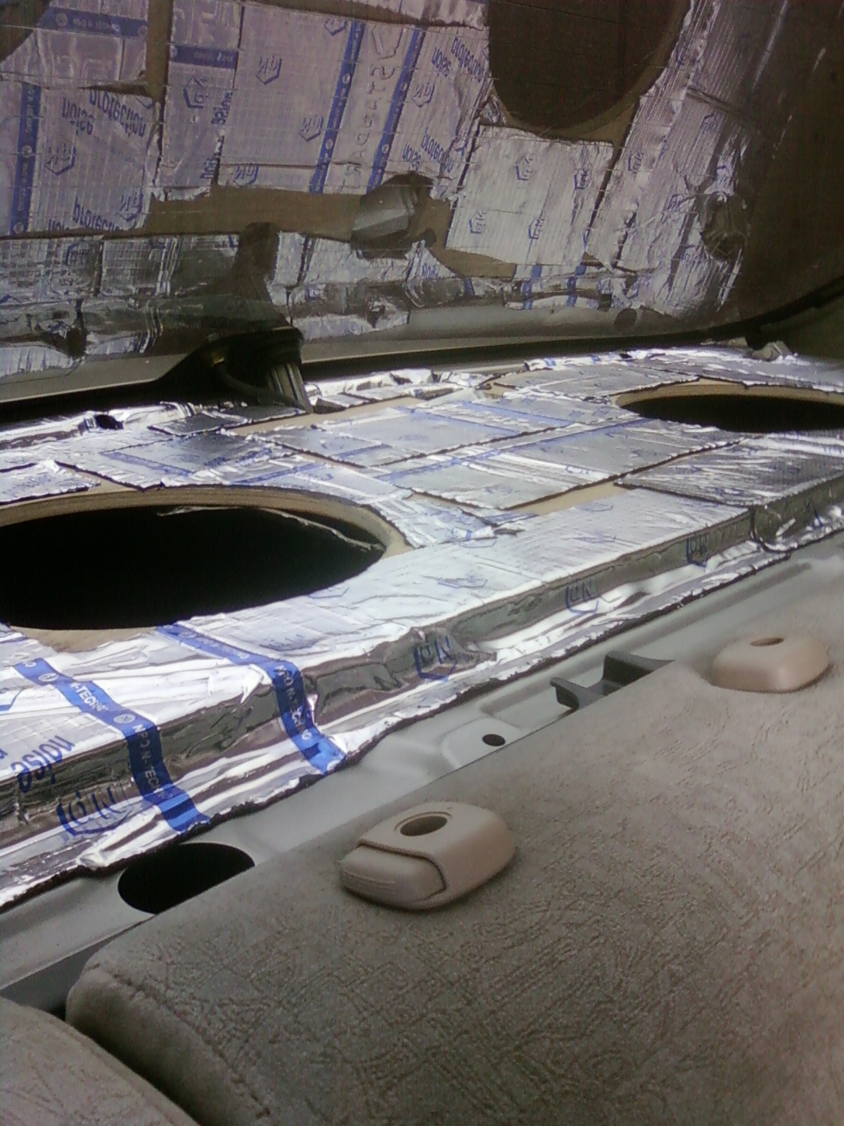

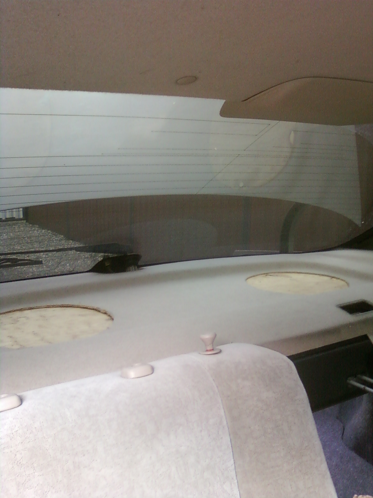

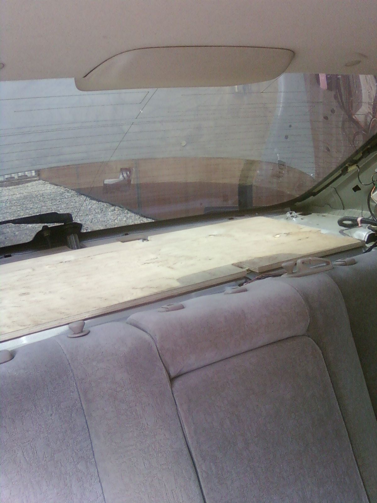

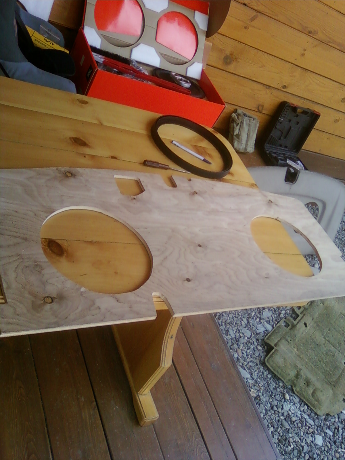

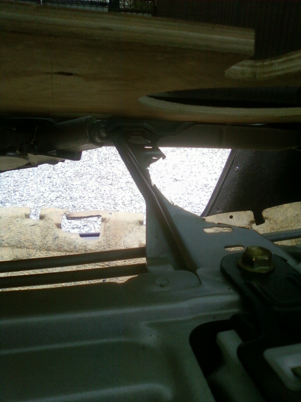

Сегодня продолжил музыкальную тему. Усилил полку 8мм фанерой проклеил вибропластом и врезал 25-ые круглые динамики JBL, пока еще не подключил, завтра займусь установкой усилка и подключением.
Добавлено спустя 6 минут 16 секунд:
Продолжение
Комментарий к файлу: Разобрал полку
Фото-0030.jpg [ 375.04 КБ | Просмотров: 1995 ]
Комментарий к файлу: Подогнал фанеру
Фото-0031.jpg [ 370.39 КБ | Просмотров: 1995 ]
Фото-0033.jpg [ 294.22 КБ | Просмотров: 1995 ]
Фото-0034.jpg [ 404.52 КБ | Просмотров: 1995 ]
Комментарий к файлу: Думаю будут играть не плохо!
Фото-0035.jpg [ 371.55 КБ | Просмотров: 1995 ]
Комментарий к файлу: Пришлось использовать балгарку
Фото-0037.jpg [ 371.79 КБ | Просмотров: 1995 ]
Фото-0038.jpg [ 446.09 КБ | Просмотров: 1995 ]
Комментарий к файлу: Уже ближе к установке динамиков, фанеру закрепил на саморезы отверстий в металле для этого достаточно
Фото-0039.jpg [ 386.47 КБ | Просмотров: 1995 ]
Комментарий к файлу: В дело пошел вибропласт, взял один лист немного не хватило.
Фото-0041.jpg [ 511.29 КБ | Просмотров: 1995 ]
Комментарий к файлу: Вот как-то так должно получится
Фото-0043.jpg [ 325.47 КБ | Просмотров: 1995 ]
