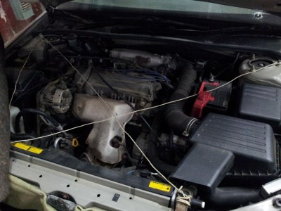

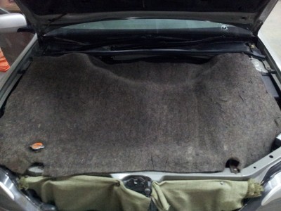

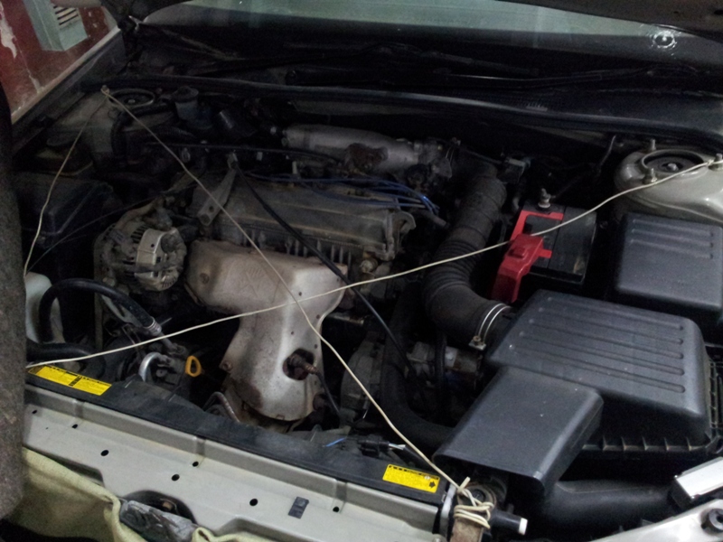

Давно хотел выкладывать, вот так мы утепляем авто :rus:

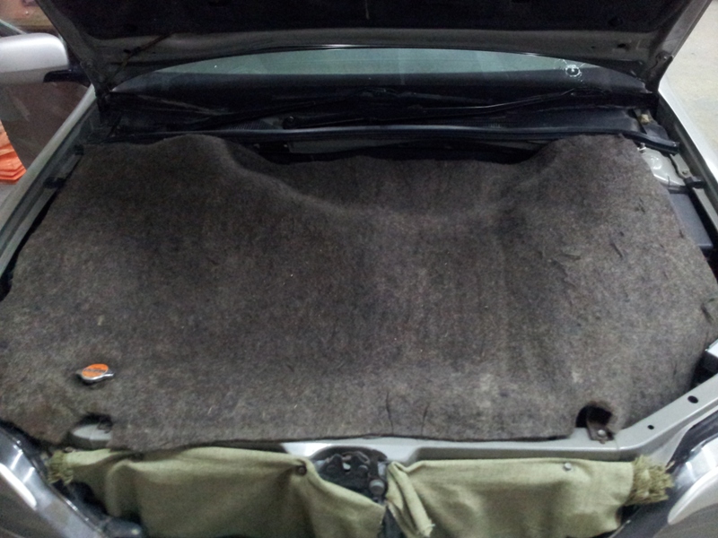

20121228_164759.jpg [ 226.03 КБ | Просмотров: 1936 ]
Под капотом войлок по периметру. Спереди закрываем брезентом, можно прикрыт картонкой или изолоном.

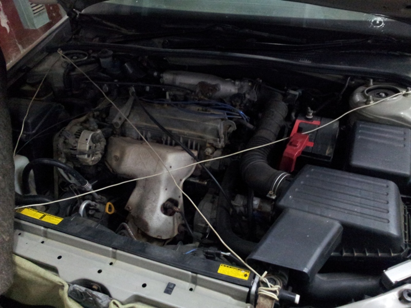

20121228_164859.jpg [ 227.68 КБ | Просмотров: 1936 ]
Чтобы войлок не упал в коллектор делаем сетку из проволоки.

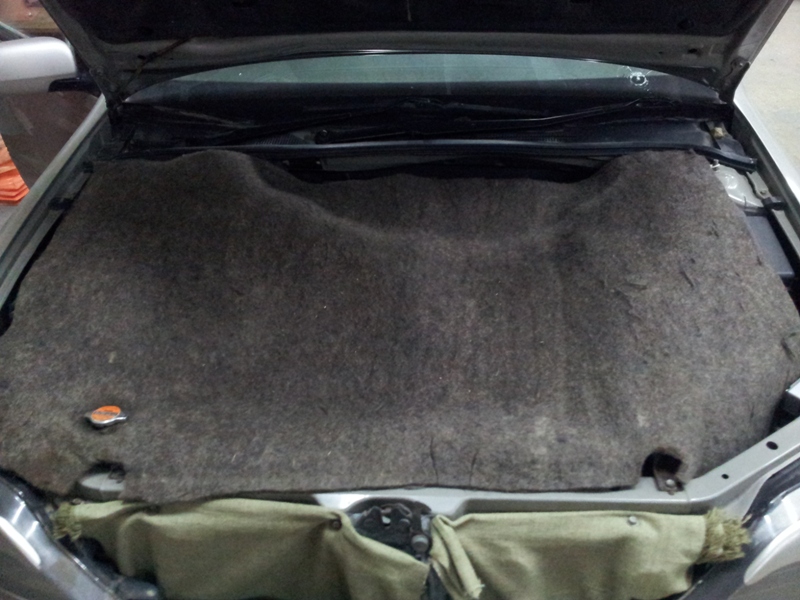

20121228_170746.jpg [ 133.27 КБ | Просмотров: 1936 ]

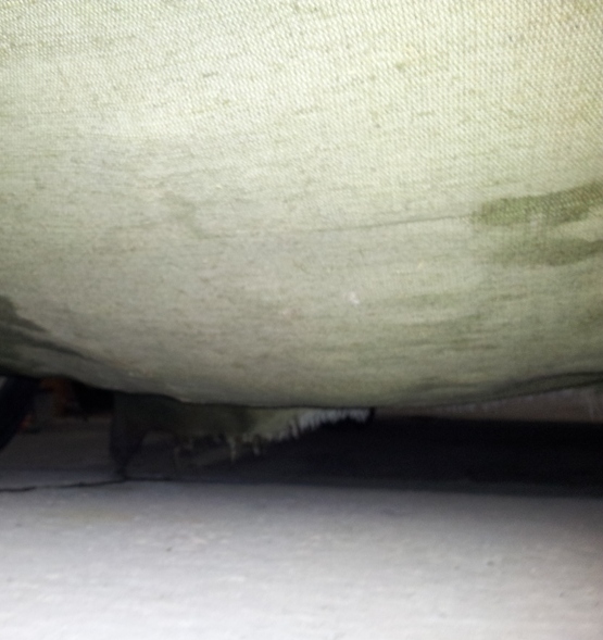

Снизу тянем брезент огнеупорный по периметру движка, хорошо проволокой прикрепляем.
20121228_170819.jpg [ 201.45 КБ | Просмотров: 1936 ]

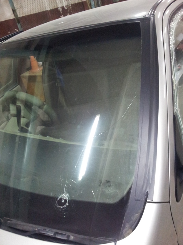

Обязательно ставим лобовое стекло, чтобы не тянуло льдом, направление воздуха меняем салон-ноги или ноги. После установки реально ощущается тепло. Черным бытовым скотчем клеим, проверяем чтобы по углам не было щели. На фото видно трещина, второе стекло спасает на трассе от камушек.

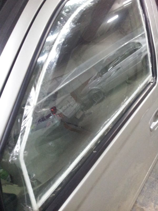

20121228_170841.jpg [ 209.38 КБ | Просмотров: 1936 ]
Можно по желанию установить вторые боковые стекло. Идем на центр резка стекол, по периметру вырезают стекло, у нас стекло выпуклая, поэтому получится два кусочка. По периметру клеим мягкий поролон, где форточки клеюит (Точное название не помню), потом прозрачным скотчем. Так же можно клеит вторые стекло на задние двери.
