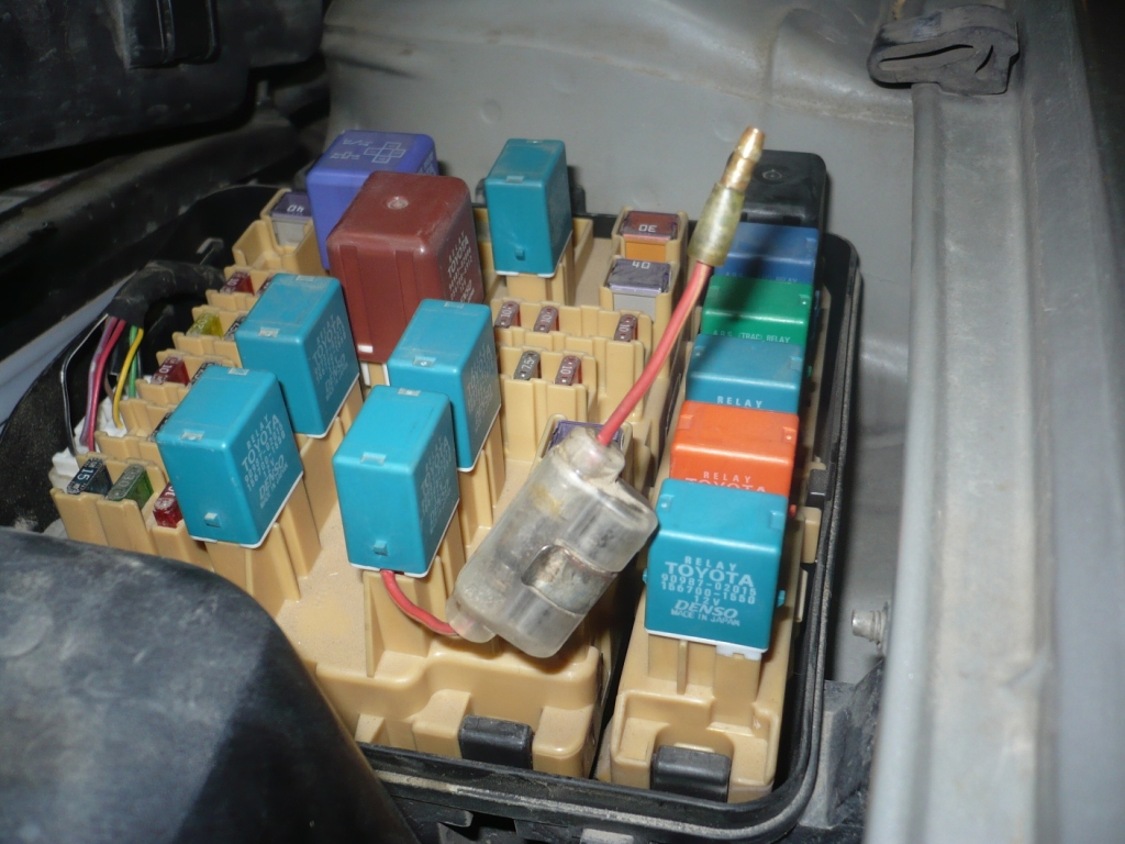

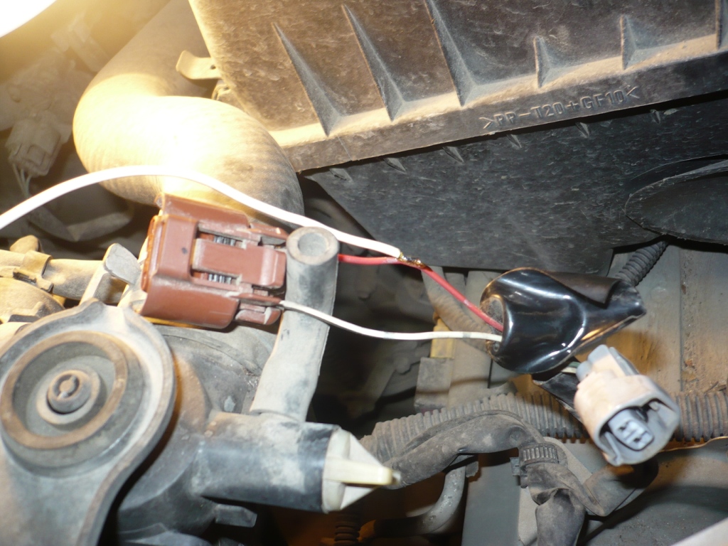

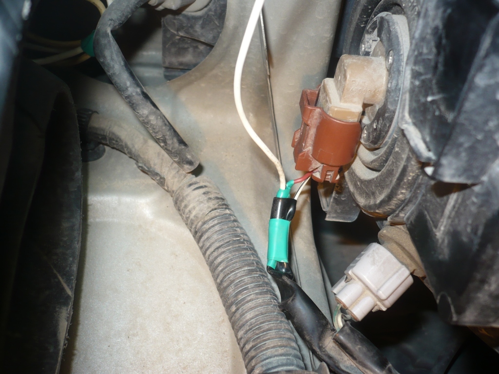

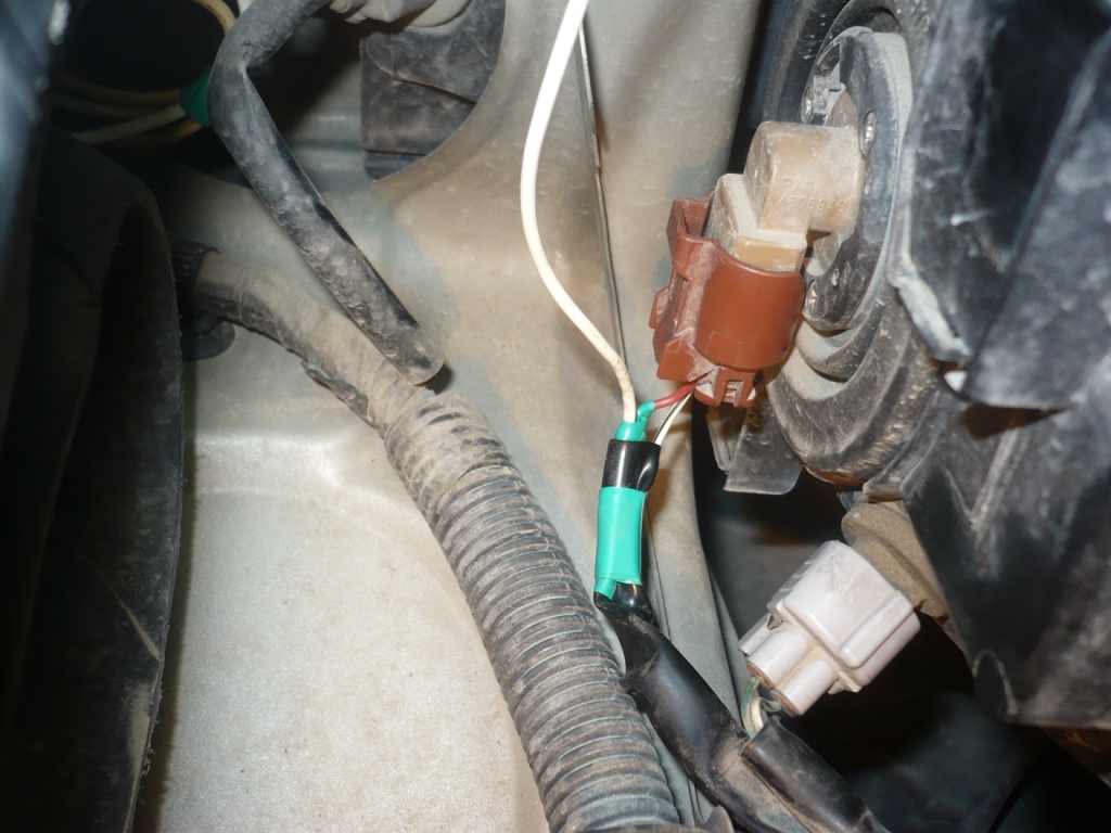

Сегодня подключил по схеме без рэле. (принципиальная схема в самом конце моего сообщения на 16 странице. Описание подключения к блоку реле там же) Всё замечательно работает, а самое главное - очень просто.
Когда зажигание включено в 1 положении (магнитофон играет, панель не светится) ДХО тоже не светит. ДХО включаются только когда светится приборная панель (ходовые огни должны включаться автоматически, когда приведен в положение "включено" орган управления запуском/остановом двигателя). После включения ближнего или дальнего света ДХО гаснут. К габаритам подключать не стал потому как в требованиях сказано Дневные ходовые огни должны выключаться автоматически, когда включаются головные фары, а не габариты.
На фото показаны две точки подключения, всё выполняется под капотом и не нужно протягивать провода в салон. У меня на всё ушло 2 часа без спешки. Справится любой человек который мало-мальски понимает где + или -.
Особая благодарность от меня alex45_45 за идею. :good:
PS/ забыл проверить будут дли светить ДХО если отключить (перегорела) лампочку, к которой сделали подключение. Надеюсь что вторая лампа в параллели продублирует перегоревшую.
Комментарий к файлу: так я выполнил подключение "замок зажигания". Сюда нужно подключить плюсовой провод светодиодов.
точка 1.JPG [ 330.16 КБ | Просмотров: 3325 ]
Комментарий к файлу: К красному проводу я припаял проводок с клемой (чтобы было разъёмное соединение) для подключения минусового провода от светодиодов. На фото штекер от лампы ближнего света
точка 2.JPG [ 322.85 КБ | Просмотров: 3325 ]
Комментарий к файлу: вид клем фары сзади.
вид фары.JPG [ 341.12 КБ | Просмотров: 3325 ]

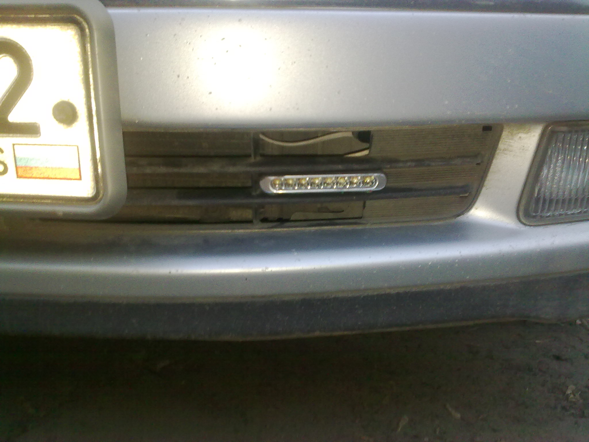

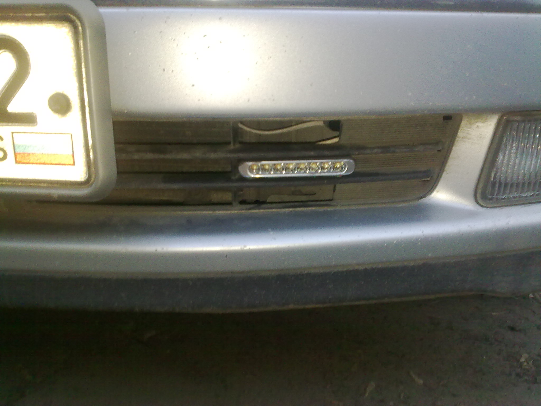

Репутация: 367

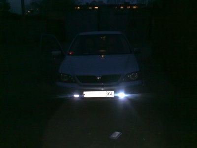

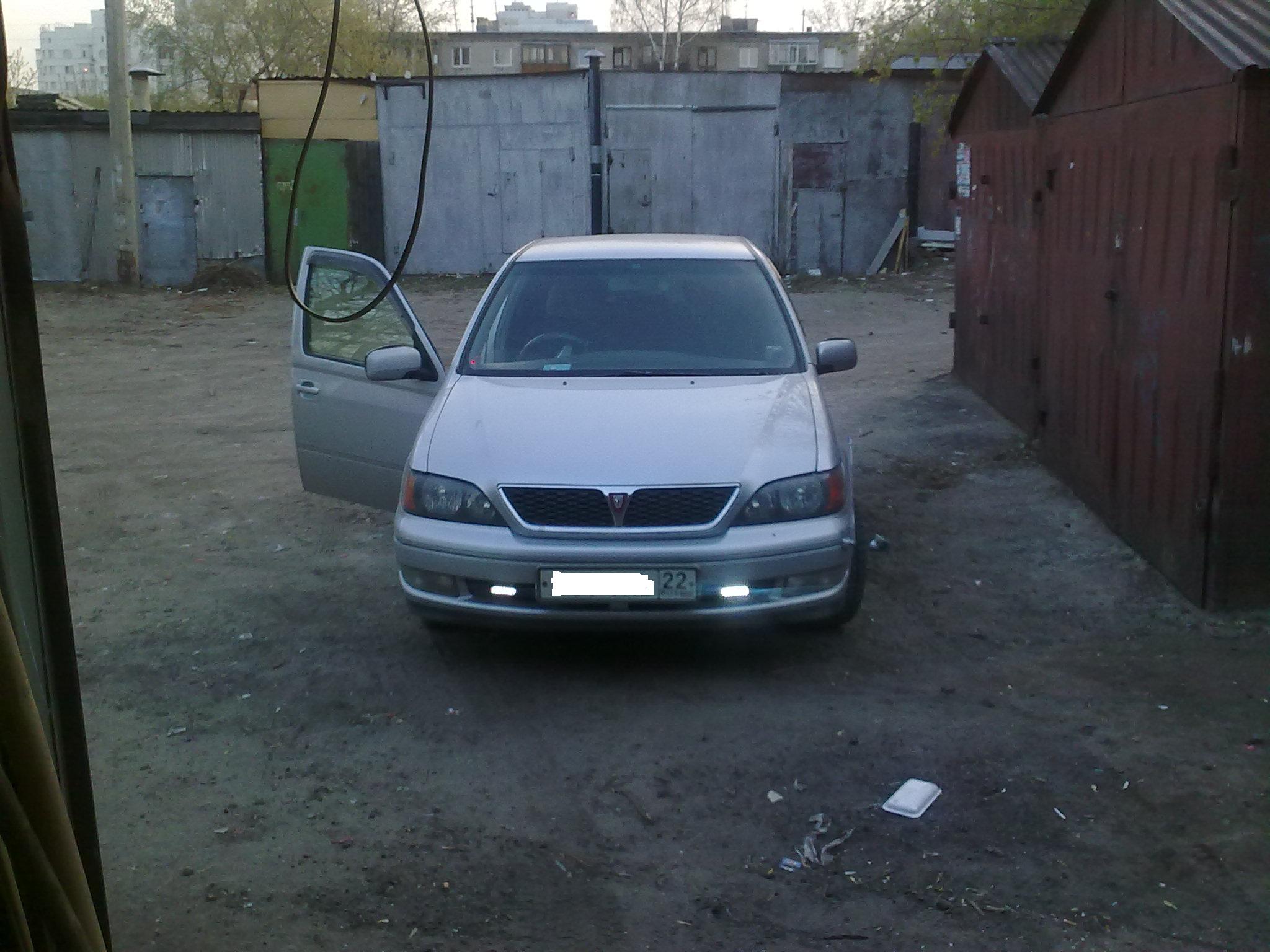

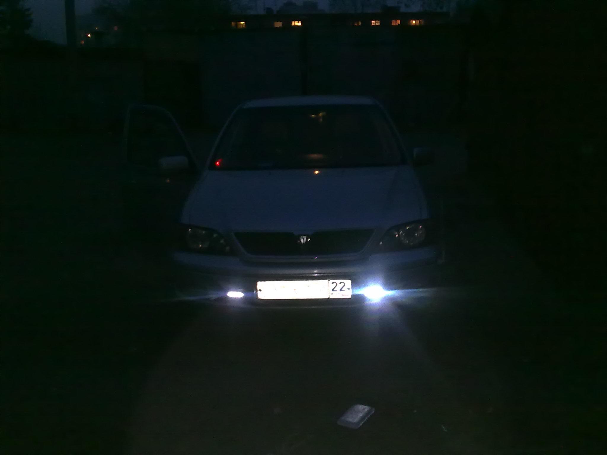

Пожалуйста, вот и фото. На фото видно, что диоды из фонарика лучше светят.
22042011184.jpg [ 311.3 КБ | Просмотров: 3260 ]
22042011186.jpg [ 340.81 КБ | Просмотров: 3260 ]
22042011187.jpg [ 99.23 КБ | Просмотров: 3260 ]
