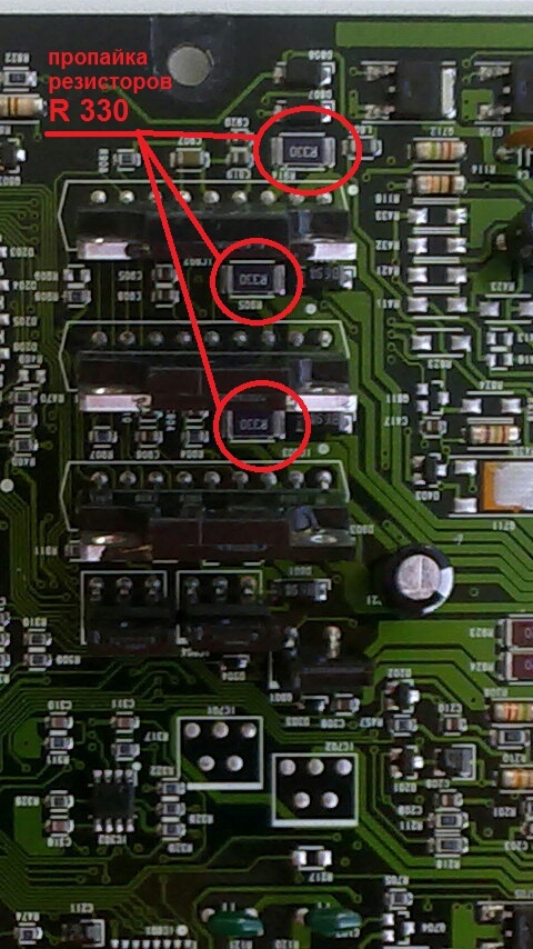

мото77 писал(а):
ребята привет нужна прошивка чипа на авмат 3с фе моя слетела
Раз уж вы пишете сюда такие умные слова как чип и прошивка,то пишите и номер ЭБУ ,и с чего вы взяли что слетела прошивка? Как это выражается?
Добавлено спустя 18 минут 56 секунд:
Пропайка может помочь , https://vk.com/ardeo_club туда пишите ,быстрее ответят.
Добавлено спустя 24 минуты 16 секунд:
Я тож с Хабаровска , пиши на ватсап ,если,чё.89622241680

Извиняюсь за то что не расписал, мозг компутера на SV55 - 89661-3H040 начали выпаивать и повредили чип не скинув прошивку,хочу обойтись малой кровью купить чип и залить туда прошивку , может найдётся добрый человек у кого осталась прошивка в памяти компа может даже за симвалическую плату буду ну очень благодарен!!!!
Добавлено спустя 6 минут 35 секунд:
И да с пропайкой не пробывал только так визуально поглядел видимых повреждений не увадел
 Заголовок сообщения: Re: АКПП тупит при переключении со 2 на 3 скорость (разборки с ECU)
СообщениеДобавлено: 02 дек 2019, 17:47
Сообщения: 461
Откуда: хабаровск
Репутация: 438
Штож,могу вам только посочувствовать,
