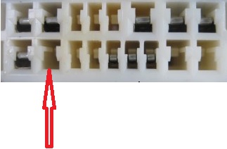

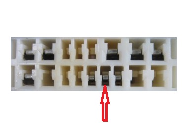

Здравствуйте!
купил под рулевой переключатель с колечком вкл. туманок. От фишки для подключения кнопки взял синий провод (управление птф) и удлинил до фишки под рулевого переключателя воткнул сюда:
1.jpg [ 16.29 КБ | Просмотров: 3799 ]
туманки работают при включении габаритов.
Как задействовать колесико вкл\выкл туманок?
Может протянуть провод массы от фишки кнопки до фишки под рулевого переключателя и вставить его за место вот этого?
2.jpg [ 17.36 КБ | Просмотров: 3799 ]

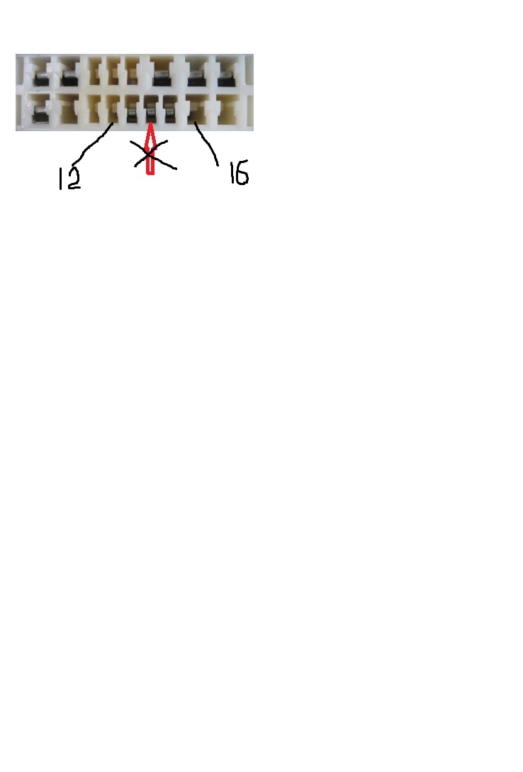

Синий провод по схеме должен быть через гнездо левее (второе фото) контакт 12. А масса должна присутствовать на втором гнезде справа, контакт 16.
ПТФ.jpg [ 32.86 КБ | Просмотров: 3798 ]

спасибо, заработало
