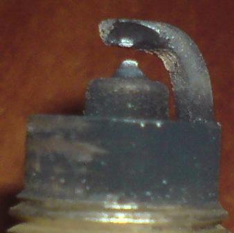

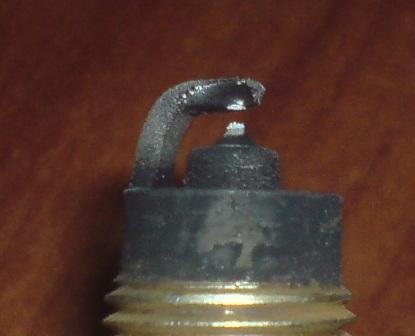

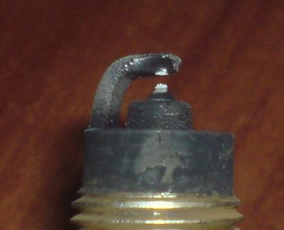

А старые свечи совсем страшные? Сфотографируй.
СообщениеДобавлено: 12 ноя 2008, 12:10
Сообщения: 145
Откуда: г. Омск
Одно фото это какие свечи поставил и остальные какие стояли :D

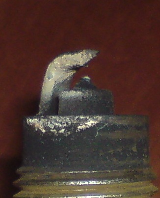

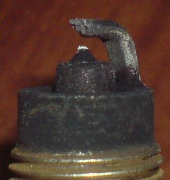

СообщениеДобавлено: 12 ноя 2008, 12:14
Сообщения: 145
Откуда: г. Омск
Ещё две фото :D .

Так при всё этом она ещё и ездила нормально. Вот дергалась на экономе да и только.
