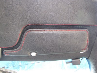

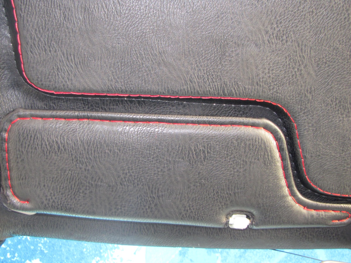

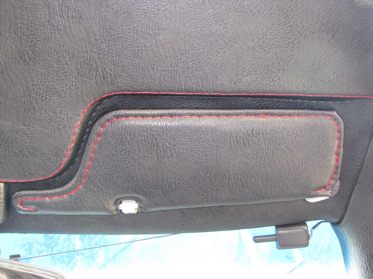

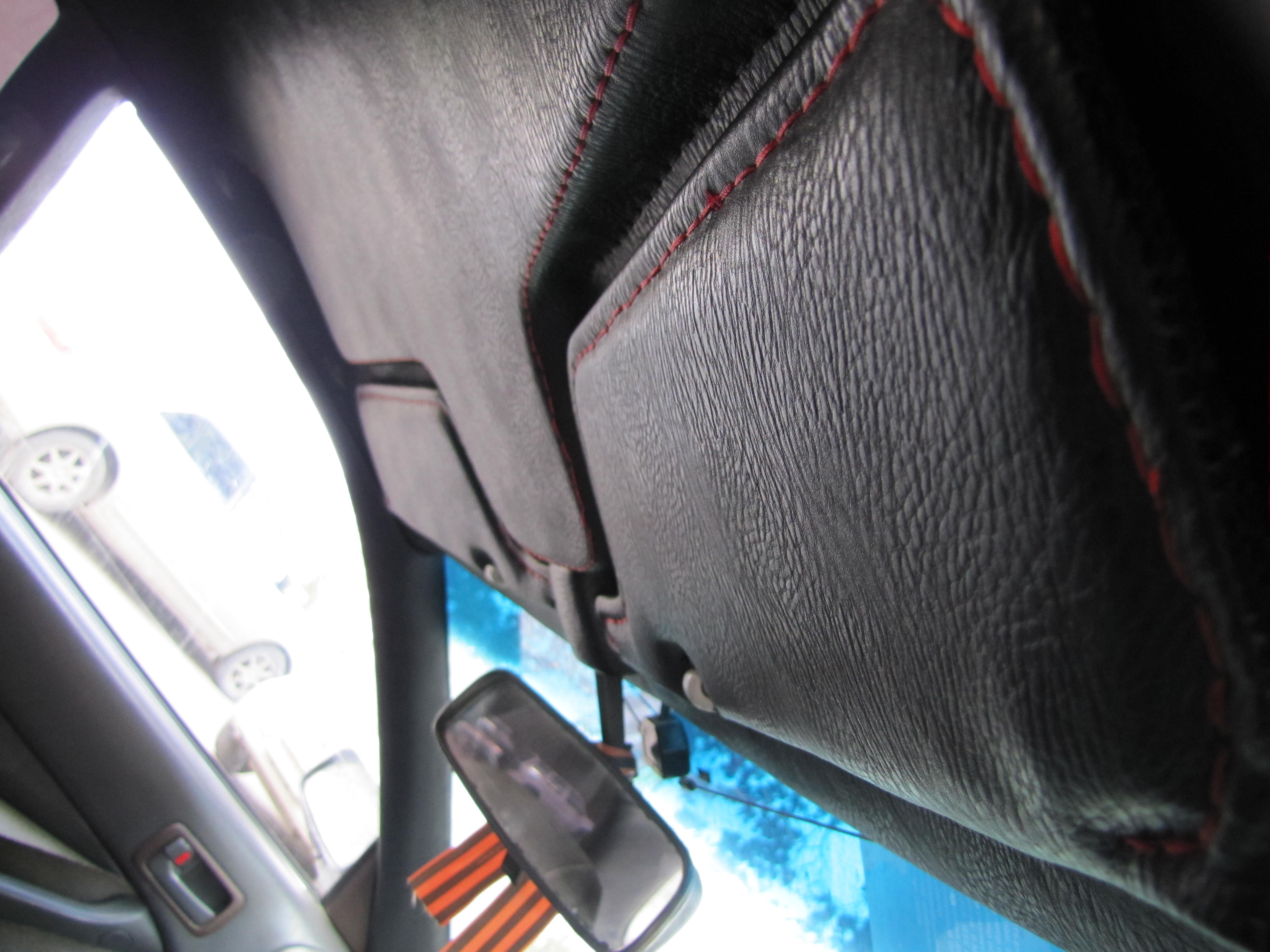

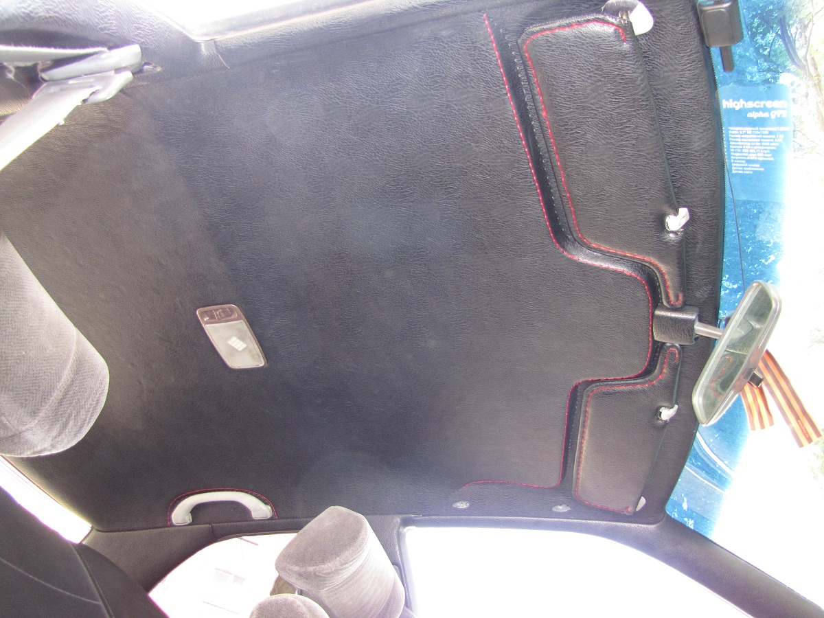

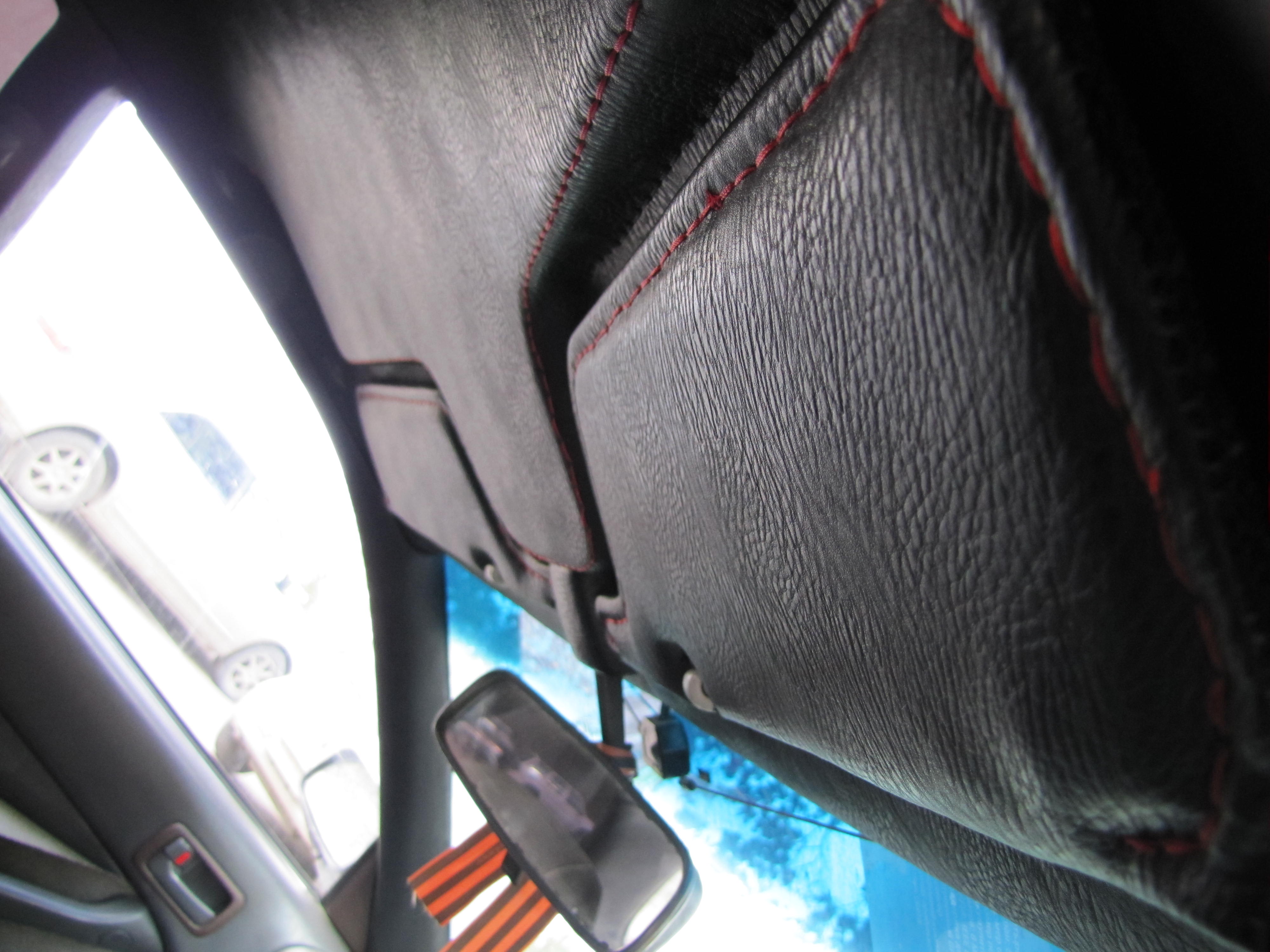

Зацените. Использовал черную автомобильную иск. кожу производства Ю. Корея. Потолок и солнцезащитные козырьки прошивал вручную. Вот теперь вопрос встал, как же быть с торпедой и дверными панелями, красить их в черный цвет, либо затянуть в черный кожезам. Карты на дверях хочу делать из красного кожезама. Сиденья будут перетягиваться в черный велюр, либо, если найдется, в кордуру...
IMG_3781.JPG [ 917.23 КБ | Просмотров: 2500 ]
IMG_3785.JPG [ 488.54 КБ | Просмотров: 2500 ]
IMG_3786.JPG [ 559.63 КБ | Просмотров: 2500 ]
IMG_3794.JPG [ 417.93 КБ | Просмотров: 2500 ]
IMG_3791.JPG [ 395.5 КБ | Просмотров: 2500 ]

гуд :good: . теперь и потолок будет легче мыть :wink:. сколько метров и времени затратил?
 Заголовок сообщения: Re: Сделал перетяжку салона... Начало.
СообщениеДобавлено: 23 сен 2013, 08:24
Let's Go 4WD
Сообщения: 1845
Тем: 54
Репутация: 215
Все огонь! Главное чтобы кожа не провисла, делали когда то на точно такую же машину, пришлось клипать кожу к обшивке, кожа мебельная была, тяжелая!
СообщениеДобавлено: 23 сен 2013, 08:41
Зарегистрирован: 13 июн 2012, 15:00
Сообщения: 15
Откуда: Далекий остров, похожий на рыбу...
О машине: sv30,4s
Репутация: 9
На потолок, стойки, козырьки и заднюю полку ушло три с копейками метра погонных, и почти литр клея момент-1. По времени два дня затратил, из этого времени большая часть на прошивку ушла.

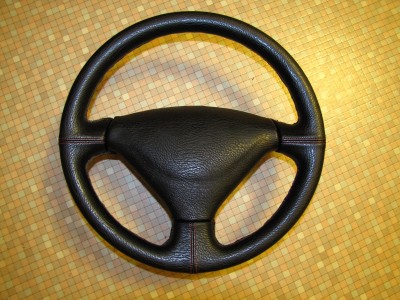

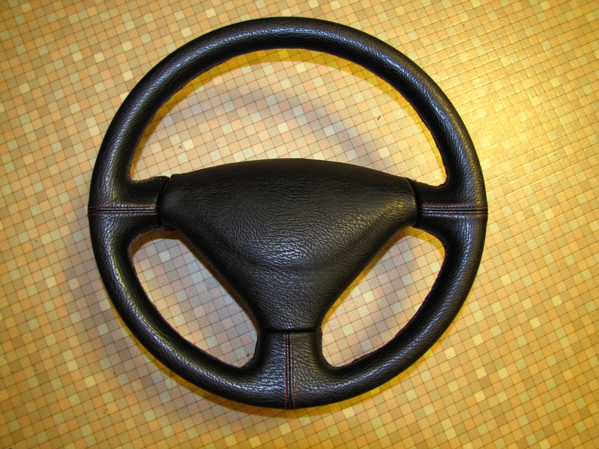

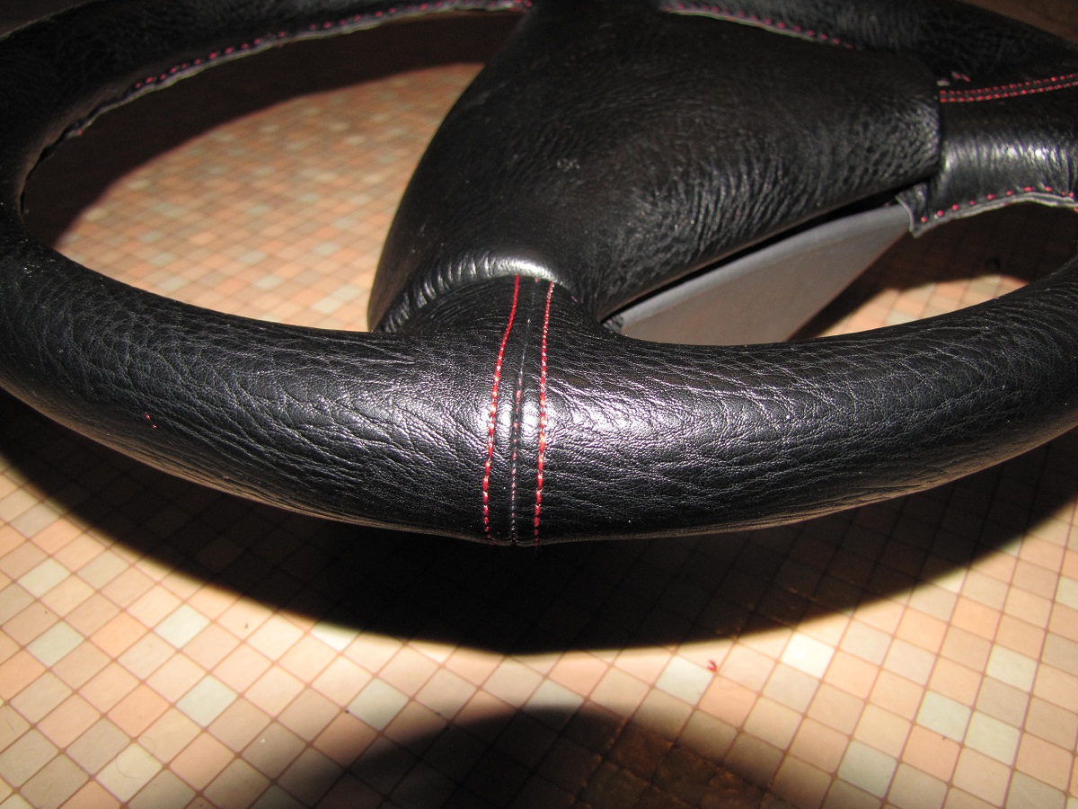

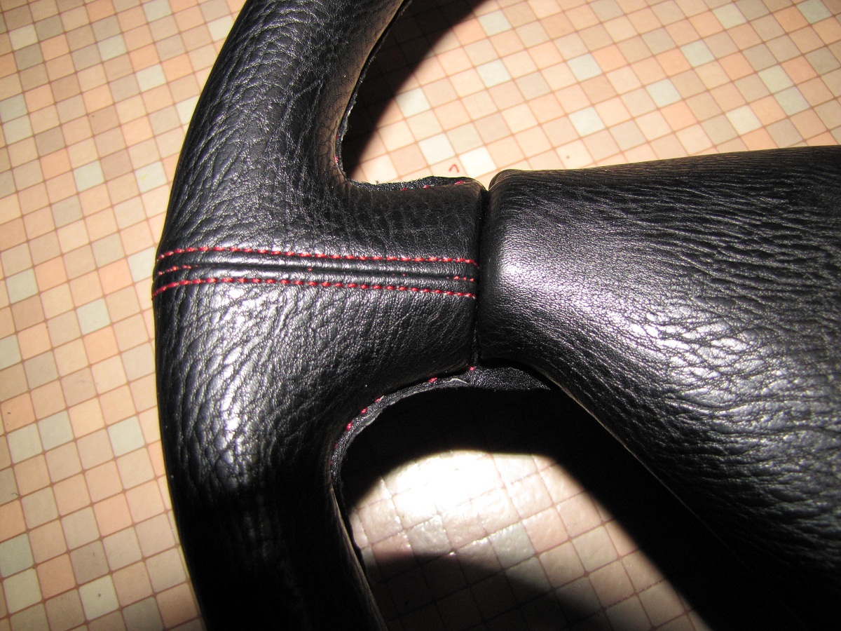

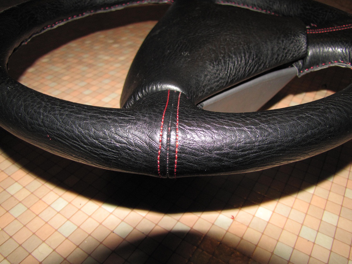

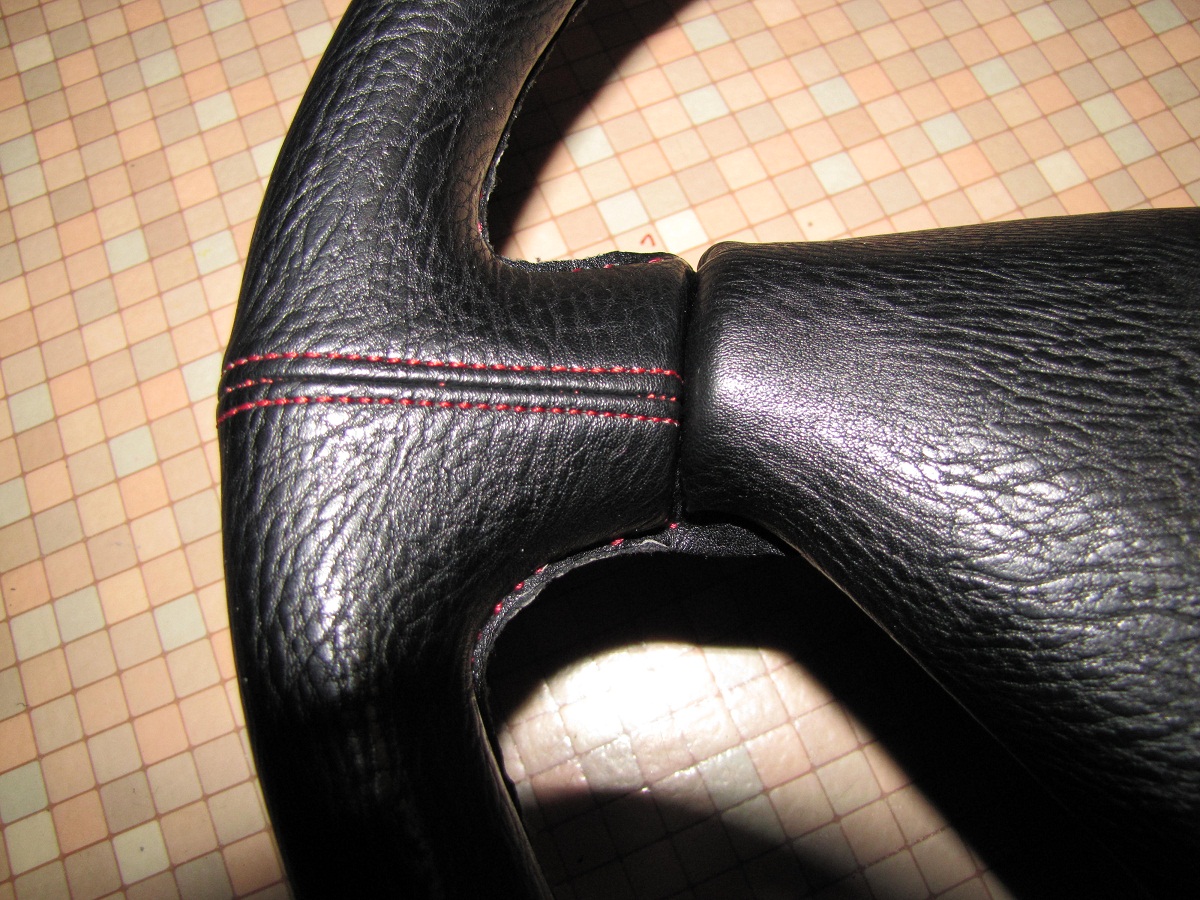

Ну и какбе руль до кучи таганул)))
IMG_3797.JPG [ 449.75 КБ | Просмотров: 2454 ]
IMG_3798.JPG [ 434.24 КБ | Просмотров: 2454 ]
IMG_3799.JPG [ 364.1 КБ | Просмотров: 2454 ]

Вообще офигенно получилос!!!! Особенно руль.

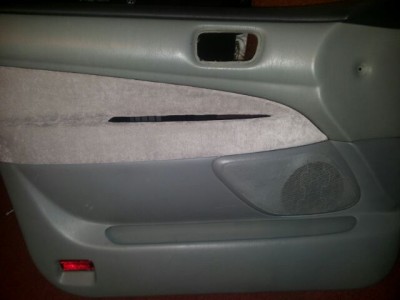

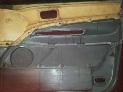

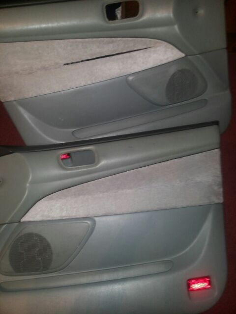

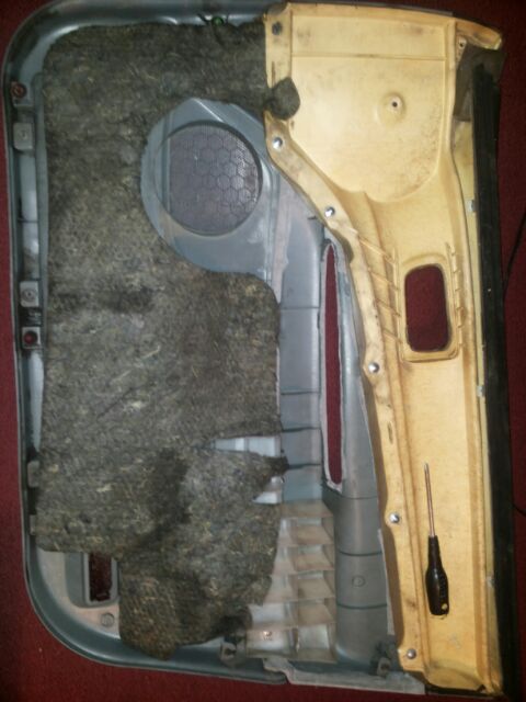

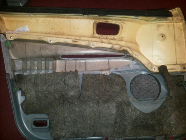

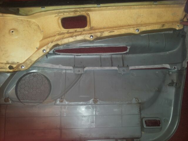

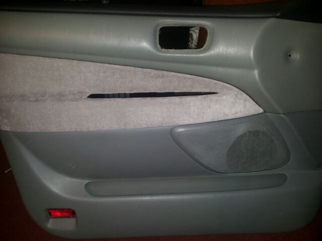

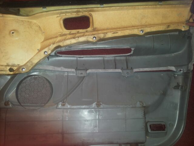

А вот что у меня получается. :mrgreen:
На машину поставила, но еще не сфотала. Завтра.... :smoke:
Дверь обшивы.jpg [ 46.19 КБ | Просмотров: 2426 ]
Дверь обшивы 2.jpg [ 44.21 КБ | Просмотров: 2426 ]
Готово.jpg [ 26.81 КБ | Просмотров: 2426 ]
Обе.jpg [ 28.08 КБ | Просмотров: 2426 ]
Собираю.jpg [ 36.5 КБ | Просмотров: 2426 ]
Это чем? Замша?
 Заголовок сообщения: Re: Перетяжка салона.
СообщениеДобавлено: 26 сен 2013, 17:25
ФОТЫ ДАВАЙ! :beer:
