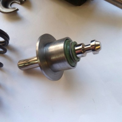

Хотелось бы узнать, есть ли разница в надёжности и ресурсе отремонтированных насосов по варианту автора метода и приведённым на фото ниже (с пружиной, фото не моё).

Доброго времени суток! Прочитал вариант ремонта тнвд, и пришёл к такому выводу. Этот ремонт нужен когда сальник стал дубовым. А когда сальник нормальный, можно сделать проще и менее затратней. Взять поршень плунжера и отнести его толковому аргощику чтобы он наварил в местах износа. Но только перед наваркой нужно узнать твердость металла, и наплавить в центрах ( чтобы не повело поршеньплунжера).Твердость металла подобранна на заводе изготовителе, нужна такая как и была. После аргонщика отнести к шлифовщику коленчатых валов. Когда он шлифанет в размер где нет выработки, можете смело собирать ТНВД. По поводу хромирования. Хром имеет очень большую твердость металла. Хромировать и шлифовать нужно поршень и гильзу плунжера. Тогда будет работать очень долго, пока не умрёт сальник.
А ещё можно добыть руду, какую надо, построить плавильную печь, изучить металлургию и металловедение и т.д. и т.п. И в чём здесь простота и меньше затрат? По моему ГОРАЗДО более геморройно. Стоимость нового сальника копейки, а работа куда менее квалифицированная и трудоёмкая. Никакого спец.инструмента и оборудования не требуется. Ваш метод, что называется "из пушки по воробьям".
Лучше молчать и показаться дураком, чем заговорить и развеять все сомнения.
Никогда не спорьте с идиотами. Вы опуститесь до их уровня, где они вас задавят своим опытом.
