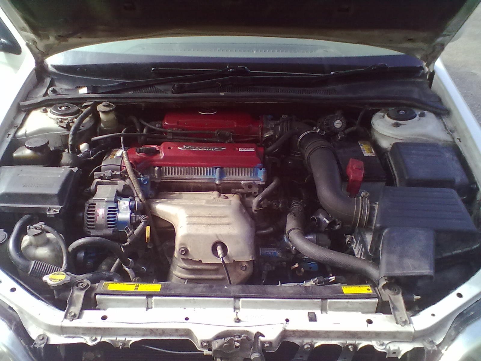

3s-ge beams red top 200л.с. Чтоб все работало пришлось сращивать 2 компа. Ставить ещё один датчик температуры. Двигатель, автомат, мозги, коса и счетчик воздуха обошлись 30500 рублей. Поставил и сростил электрику сам. Ощущения по сравнению 3s-fse небо и земля. Расход бензина примерно 9 литров.

 Заголовок сообщения: Re: Смена двигателя 3S-FSE на 3S-GE...?
СообщениеДобавлено: 13 сен 2013, 15:34
Воткажрат земляваляцо
Сообщения: 1293
Откуда: г. Екб
О машине: SV55 4WD 3S-FE
Репутация: 293
да ну на.
200 кобыл
9 литров?
Свободный полёт.
Подскажи трудности были по установке, а то чет у меня мотор походу начал маслицо подъедать, вот и начал думать о замене двига)

Ethnica писал(а):
да ну на.
200 кобыл
9 литров?
В принципе реальный расход(движок мощный,особо крутится не надо что-бы спокойно ехать)
Хотя если спокойно катаешься зачем такой движок крутой(или по трассе гоняет)
