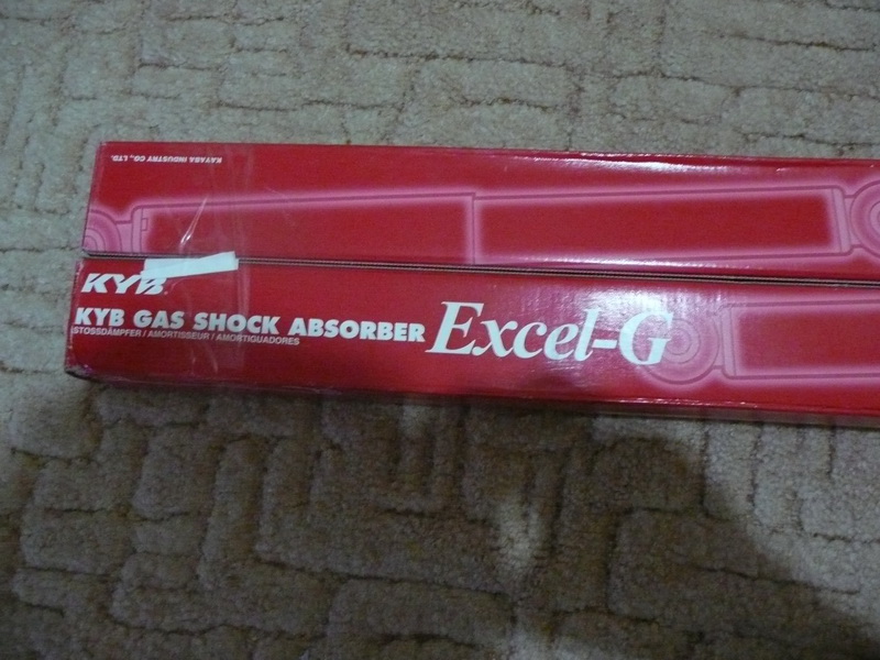

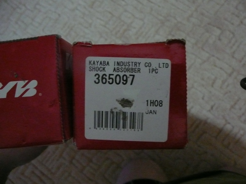

Ну вот фото коробки от Каябы и номер там есть(картриджи не получилось сфотать)

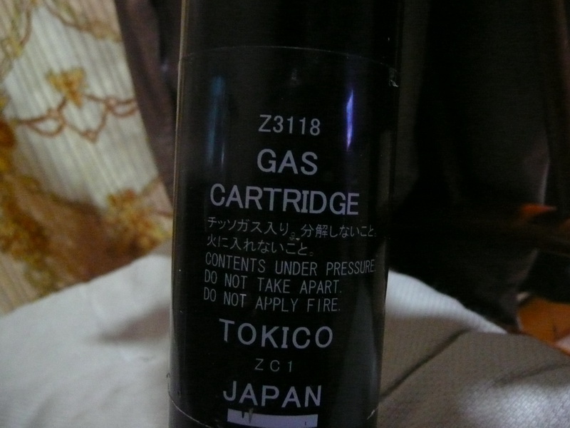

А последний снимок это старый картридж газовый Токико(который прожил у меня на машине 2 года и 8 месяцев)Вытекли оба картриджа.
Коробка.jpg [ 175.36 КБ | Просмотров: 2544 ]
номер картриджа.jpg [ 131.9 КБ | Просмотров: 2544 ]

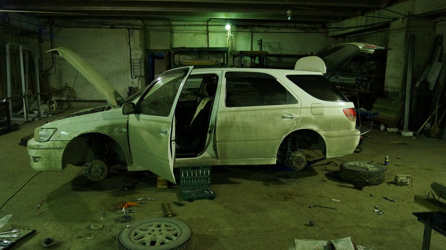

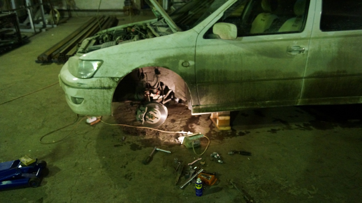

Почему была затеяна очередная эпопея с подвеской: причин несколько.
1. Недобросовесность местного продавца, который продал мне две новых передних стойки, и в последствии не реагировал на мои сообщения: одна родная, другая либо от седана, либо от переднего привода. Шток тоньше и короче на 3см. - вследствии чего нельзя было сделать сход развал, стойку постоянно пробивало. Поэтому правая опора амортизатора была убита.
2. Постоянная нагрузка машины (4 человека + грузы) - жопа проседала.
3. Большая семья, которую надо куда то периодически возить.
Предыдущая замена подвески была сделана в сентябре 2013г.: стойки - 4 шт, передние опоры, стойки стаба (4шт), втулки стаба (4шт). рулевые нааконечники, тяги.
Итак: были куплены
передние стойки KYB арт. 343346 и 334347
Задние стойки KYB (new sr) арт. NSF9126Z

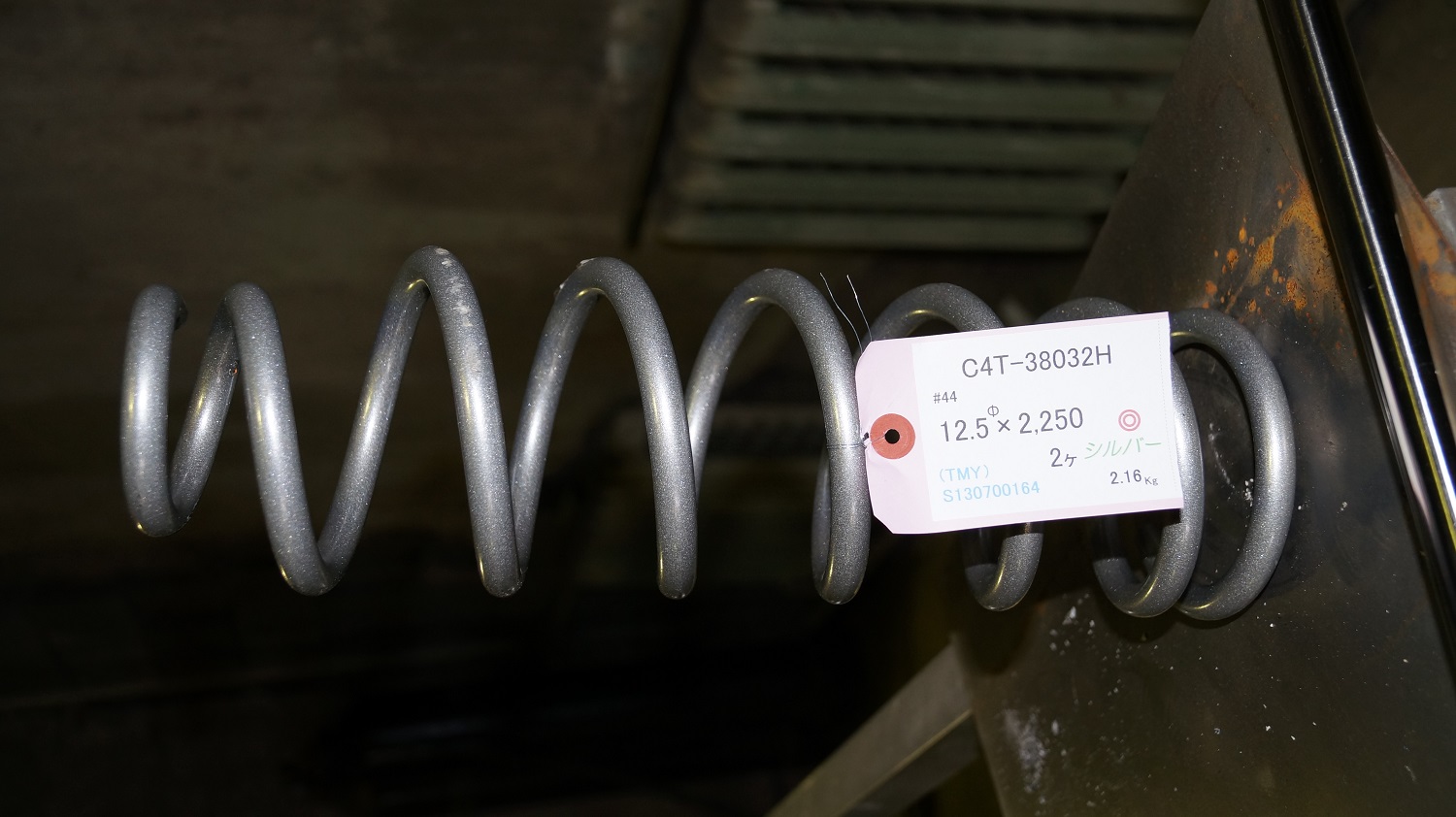

Пружины OBK усиленные (серебристого цвета) арт. - C4T-38032h - почему серебристые, а не синие, (как утверждают с пеной у рта многие продавцы) - смотри в конце сообщения.
Втулки стабилизатора (зад) - 48815-20280 (2 шт) - не понадобились
втулки стабилизатора (перед) - 48818-32130 (2 Шт) - не понадобились
стойка стабилизатора (перед) - 5114515 (NK) - не понадобились.
Опора амортизатора (перед) арт. 48609-32170 (2шт)
опора амортизатора (зад) арт.48750-32170 (2шт)
Проставка пружины передней нижняя - 48158-47010 (2шт)
Проставка пружины (зад) - 48257-32080 (2шт)
И мелочи (отбойники, пыльники)
Выдернул брата с пьянки, приехали ко мне на производство.
Загнали машину в цех и понеслась нелегкая.
Специально захватил фотоаппарат, дабы запечатлеть все этапы, но некоторые фотки не успел сделать (состояние машины до.)
Передние стойки были поменяны достаточно быстро.

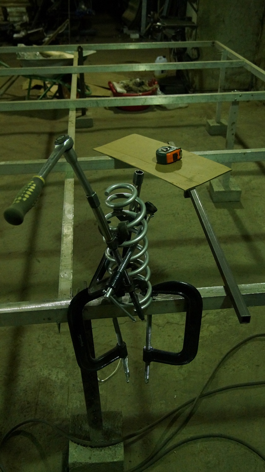

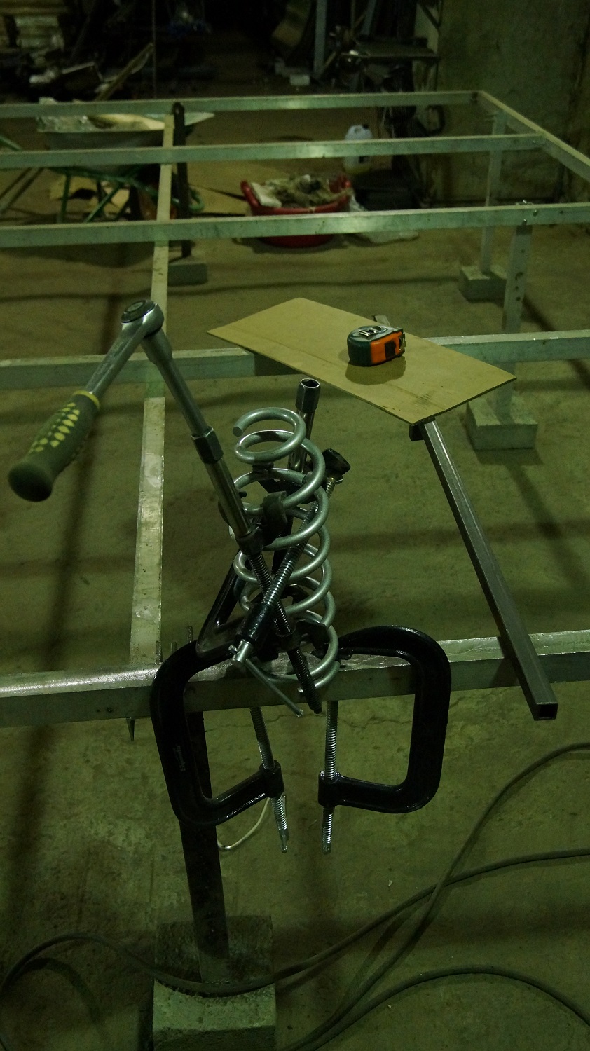

С задними возникли проблемы: не хотели выходить из посадочного места. Пришлось доработать стяжки и сжимать на сварочном столе. ОБКшные пружины вообще не хотели стягиваться. На задние стойки убили по 3 часа на каждую.
В процессе установки правой задней стойки - вылетел привод - еле вставили обратно.
Втулки и стойки стабов оказались живее всех живых (вот что значит оригинал).
По ощущениям: деревянной жопа не стала. Она стала более плотной. Поднялась на 2см. Лежачих полицейских проходит на ура - тихо мягко. Брат говорил, что у меня с такими задними стойками и пружинами позвоночник высыпется в трусы. Он оказался не прав.
По трассе машина идет ровно, попка не рыщет, неровности проходит на ура.
Воощем хороший баланс поймал
Всем мир.
Старые задние стойки, пружины, пыльники, отбойники - в очень хорошем состоянии, несмотря на постоянный перегруз

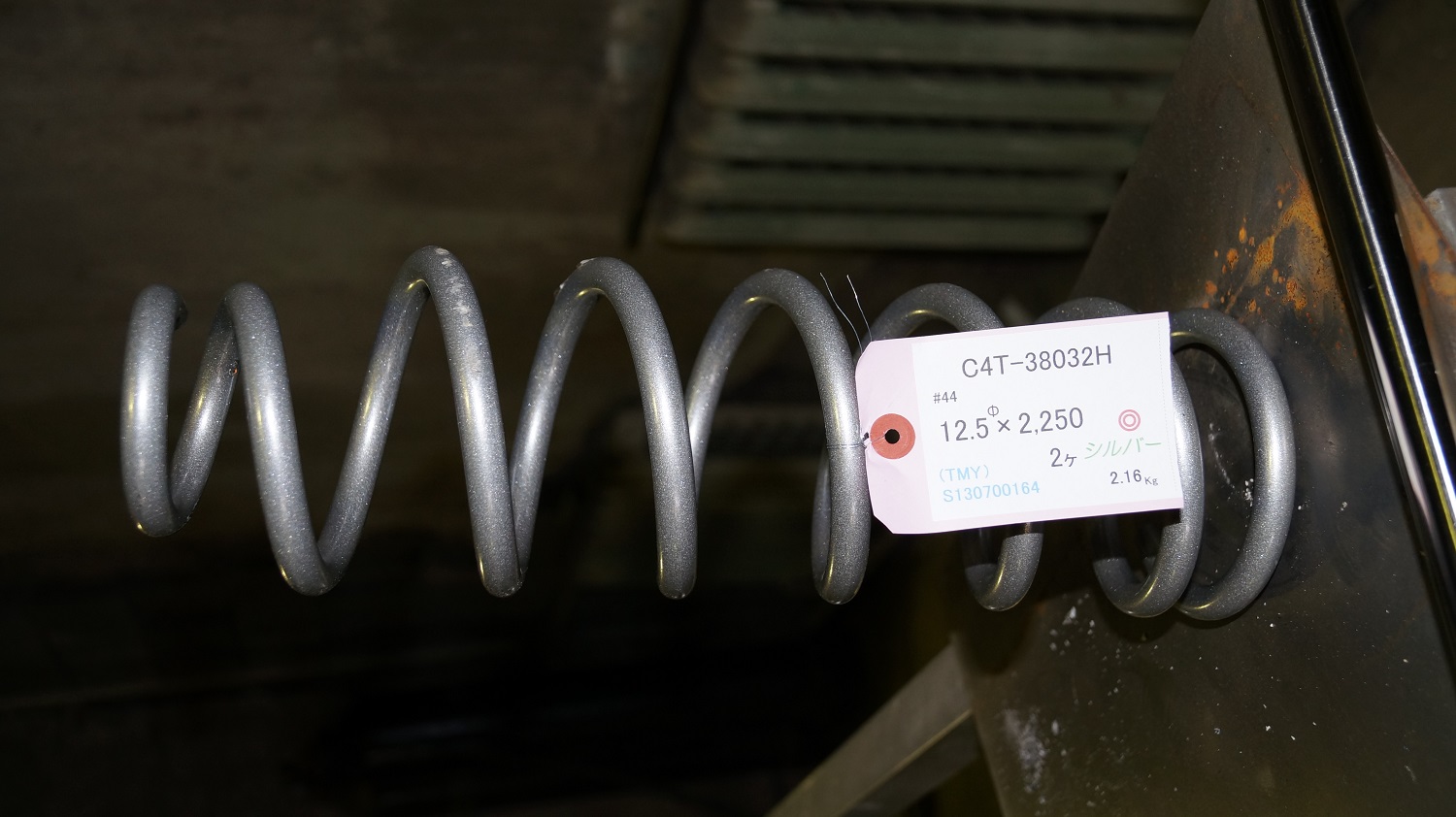

p.s. У усиленных пружин 8 витков (у обычных то ли 8,5 то ли 9) и межвитковое расстояние больше. Сама пружина выше родной на 3,5см.
Стягивали хорошими стяжками из автосервиса. Проблема в том, что сами пружины узкие и стяжка цепляется только одним крюком. А у меня назло сломался компрессор, поэтому все делали вручную.
На счет пружин:
Судя по офиц.сайту; OBK
Черные - обычные
Серые - HD Type - Heavy Duty Жесткие
Желтые - HDD Type - Heavy Duty Double Вдвойне жесткие
Красные -4WD 2 inch up type - Повышающие клиренс на 2 дюйма
Синие - 4WD 3 inch up type - Повышающие клиренс на 3 дюйма
Комментарий к файлу: Опробовал фотик на кошке.
DSC04121.JPG [ 293.81 КБ | Просмотров: 2396 ]
Комментарий к файлу: Сняты колесья
DSC04122.JPG [ 363.92 КБ | Просмотров: 2396 ]

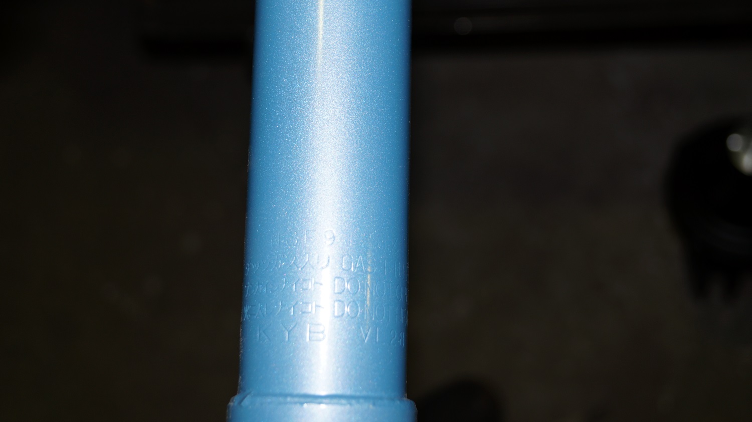

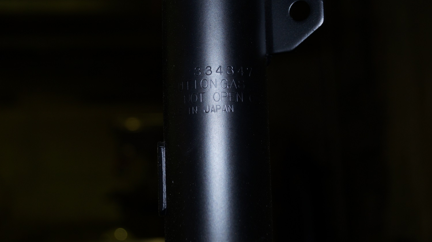

Комментарий к файлу: Передняя стойка с артикулом
DSC04126.JPG [ 184.93 КБ | Просмотров: 2396 ]
Комментарий к файлу: Задняя стойка - артикул плохо видно.
DSC04127.JPG [ 219.99 КБ | Просмотров: 2396 ]
Комментарий к файлу: Пружина с данными
DSC04129.JPG [ 277.04 КБ | Просмотров: 2396 ]

Комментарий к файлу: Так мы стягивали пружины (они сука жесткие)
DSC04131.JPG [ 393.15 КБ | Просмотров: 2396 ]

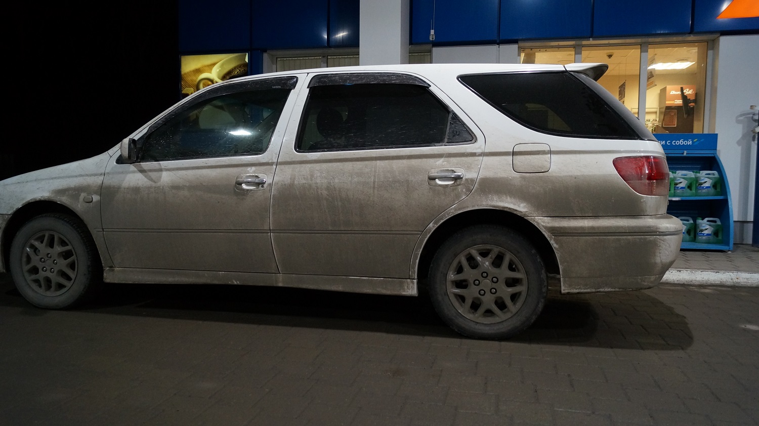

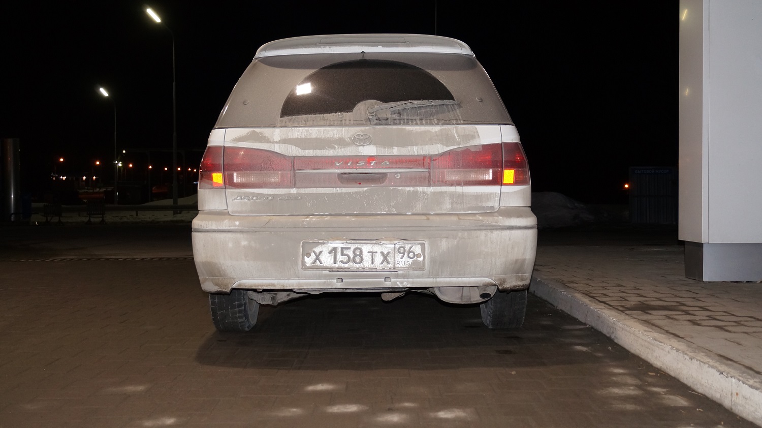

Комментарий к файлу: После установки
DSC04134.JPG [ 332.33 КБ | Просмотров: 2396 ]
Комментарий к файлу: Жопа поднялась на 2 см.
DSC04135.JPG [ 290.3 КБ | Просмотров: 2396 ]

P.S.Тугие пружины задних или передних стоек стягиваются "на ура" тремя обычными резьбовыми приспособами для пружин из автомагАза. Проверено неоднократно.
