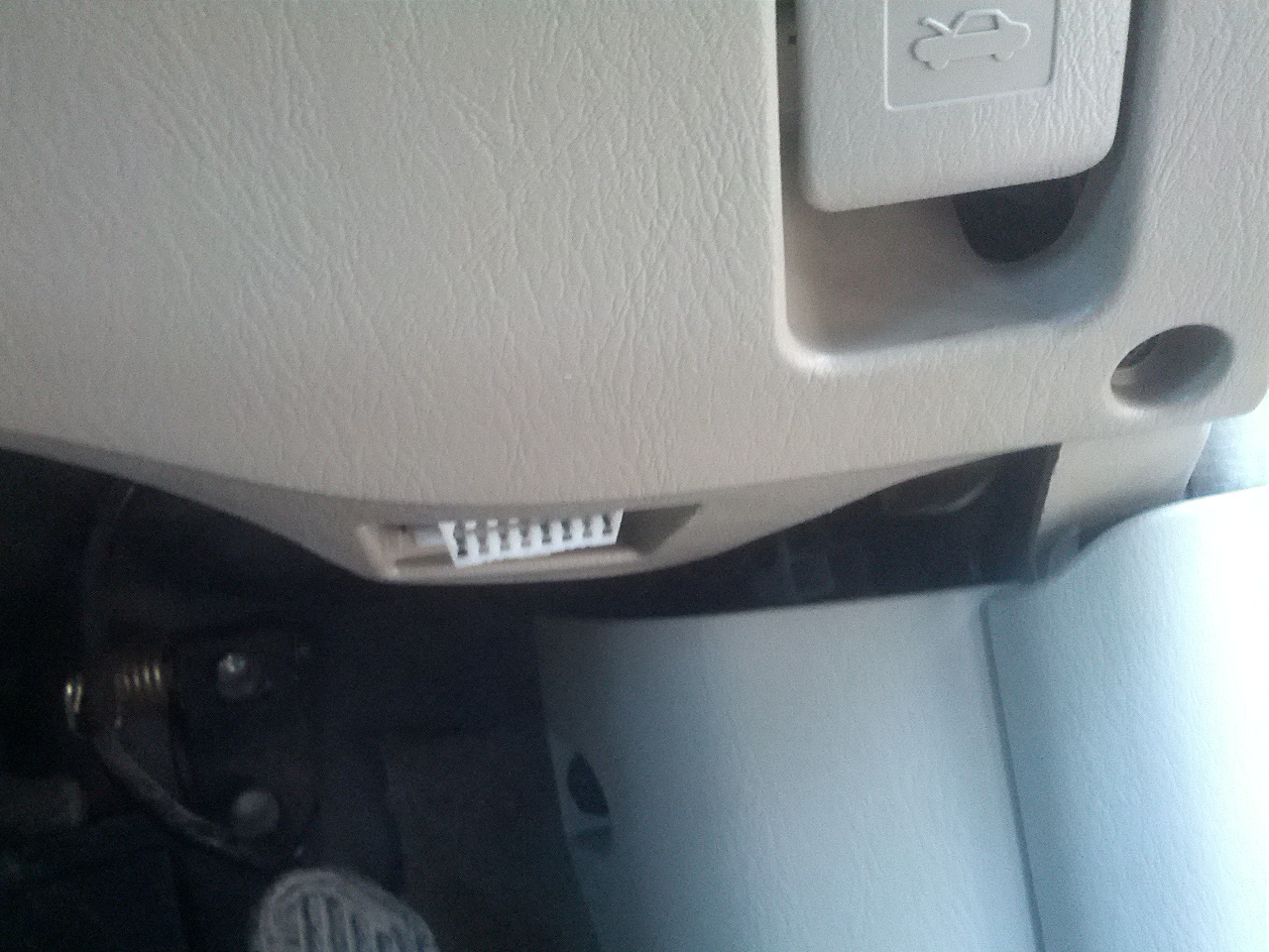

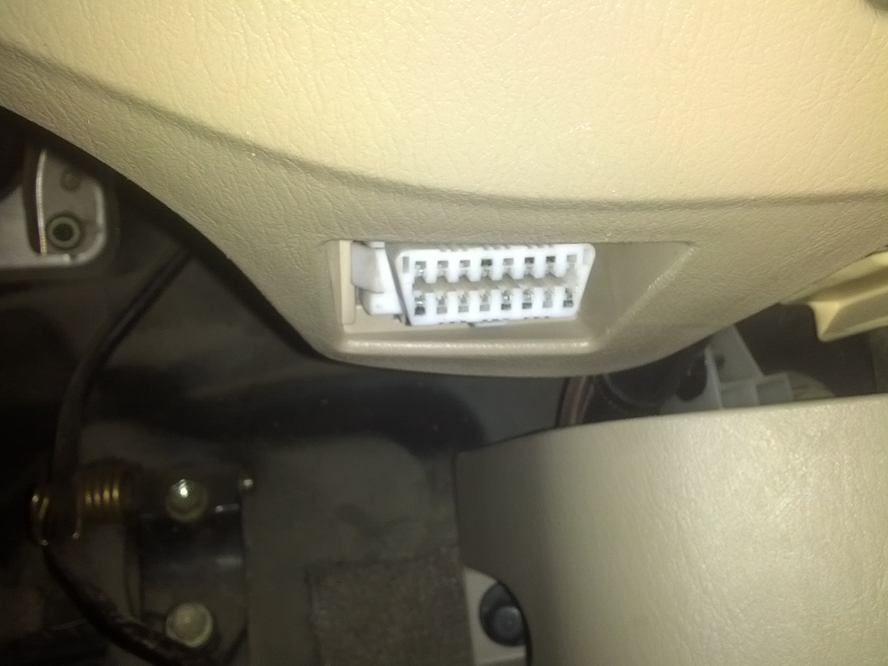

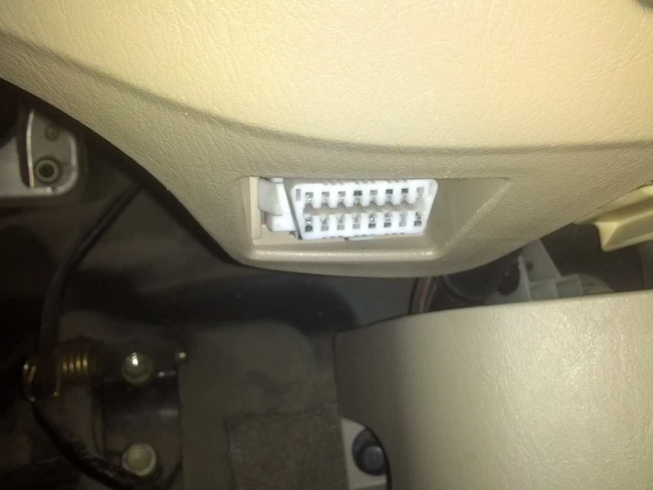

Откуда: nsk
Репутация: 297
А тут то что у вас:
1.jpg [ 382.42 КБ | Просмотров: 9245 ]
IMG_20151119_120911.jpg [ 490.43 КБ | Просмотров: 9245 ]
IMG_20151119_120915.jpg [ 600.75 КБ | Просмотров: 9245 ]

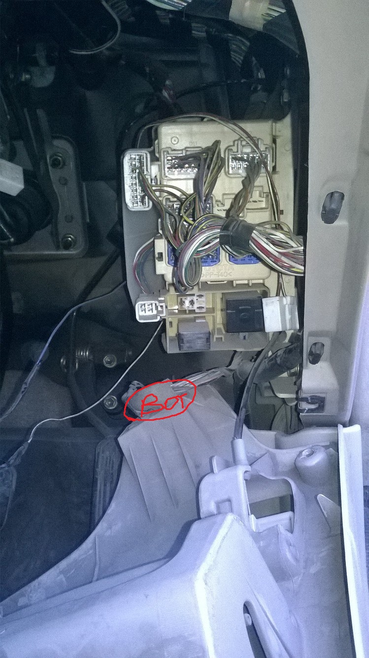

Спасибо, вот теперь нашел. Но черт возьми, все равно ничего! Как же мне тяжело дается все электрическая работа.
Что я не так подключил?
Земля
Как видно, пока на кнопку даже выводить не стал, ведь даже не могу с тахометром разобраться. Вчерашний провод на кнопку просто убрал

Что здесь я не так подключил или не туда????
И почему на фишке, которая была в панели идут провода справа внизу, которых у меня нет на фишке
Добавлено спустя 3 часа 5 минут 16 секунд:
Все, оказалось схема на 4 странице зеркальная, то есть там слева внизу три контакта, и я также брал и слева внизу ставил контакты. Прочтя тему на 100 раз, оказалось, что не я один глупый и допустил такую же ошибку (хотя можно ли считать виноватым себя)
На будущее, кто прочитает из людей, похожих на меня. Схема на 4 странице используется так - к главному разъему цепляются провода с точностью наоброт, с другой стороны зеркально. На кнопку цепляется свободный контакт. Не буду говорить правый или левый, так как не хочу рисковать ввести в заблуждение, у меня он крайний просто, он один свободный.
3 справа контакт цепляется как земля к любой железке кузова. Модератора можно попросить первый пост превратить в инструкцию? Готов помочь написать подробнейший текст с фотографиями.
