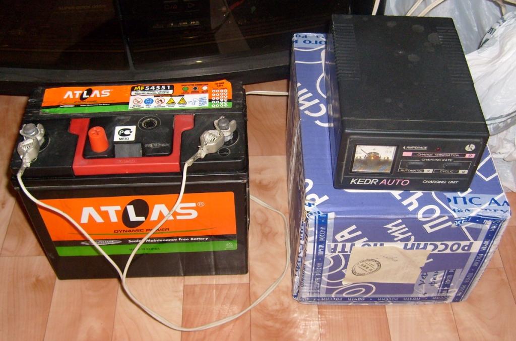

pavanik_27 писал(а):
не знаю Если генератор выдает только 13 вольт значит чтото неисправно. На исправном генераторе должно быть 13,8В летом и 14,8В зимой. А плотность падает на всех авто, если постоянно ездишь на короткие расстояния. Я раз в полгода восстанавливаю плотность путем формования (после первой зарядки) разряд 15с на нагрузку 5вт, заряд 45с. И в таком цикле до недели для максимального восстановления пластин, в зависимости от возраста аккумулятора.
А "восстановитель АКБ" не KEDR-AUTO случайно называется?
Так у меня именно такой уже лет так 10 пашет и все мои АКБ живут почти столько же!!!!
:D :D :D
АКБ.JPG [ 139.31 КБ | Просмотров: 1346 ]

СообщениеДобавлено: 30 авг 2010, 12:53
Сообщения: 12745
:D :D :D
Точно, я его приобрел где то году в 1988.
