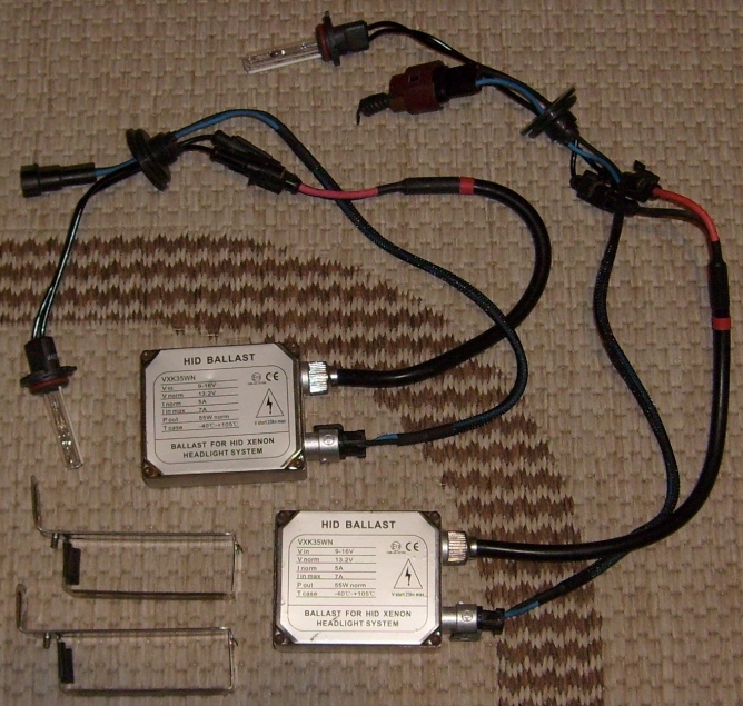

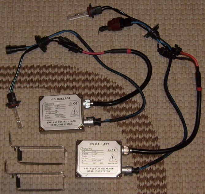

Вот такой штатный (тойотовский...) ксенон японческий приехал недавно из Находки от знакомого, сразу HB3, надо немного подточить и лампочки станут ровно в ближний свет на 50ю. Еще не подключал, не проверял. Но ставить буду однозначно со шторками как у Revovich - совесть к встречникам надо всё же иметь. :good: !!!
На японческих сайтах посмотрел такие блоки (балластный блок VXK35WN), вот:
http://jp.japex.ru/?ylot=v310778628?u=% ... alleco1378
На лампочках стоит заводское клеймо и надпись QOYF.
Немного смущает нижний диапазон температур (-15гр.)
Вот фото комплекта.
Кто такие уже себе ставил?
Да и еще вопрос:
Чтобы всё было как надо, обязательно клеить наклейку о допуске желто-оранжевую на каждую фару и ставить перед ними омывАйки-форсунки на бампер?
:smile: :?: ...

СообщениеДобавлено: 27 фев 2015, 23:05
А линзы тоже собирайтесь ставить? Если да? то наклейка обязательна.
Блоки первого поколения не любят влагу. И 55 ват много сейчас 35 ват китайцы делают и светят так же.

СообщениеДобавлено: 27 фев 2015, 23:19
Нет, пока без линз. Наклейки пока отдыхают пусть. А омывАйки надо ставить?...
Добавлено спустя 2 минуты 52 секунды:
Revovich писал(а):
Хороший комплект. У нас в городе такой комплект от 1290р. до 2200р. стоит.
Свет на 4300К. ...
Понял тебя, я так вообще-то и расчитывал на 4300К. По поводу нового варианта шторок - чиркани в личку, у меня тоже идея появилась, я тебе сейчас в личку напишу... :smile: ...

СообщениеДобавлено: 28 фев 2015, 10:06
Сообщения: 1309
Откуда: Челябинск
Репутация: 683
Вот такой штатный ксенон японческий приехал недавно из Находки от знакомого, сразу HB3, надо немного подточить и лампочки станут ровно в ближний свет на 50ю. Еще не подключал, не проверял. Но ставить буду однозначно со шторками как у Revovich - совесть к встречникам надо всё же иметь. :good: !!!
Вот фото комплекта.
Да и еще вопрос:
:smile: :?: ...
Как мне кажется штатного ксенона HB3 быть не может. Ошибаюсь? Где такое стояло? На япах обычно D2S/ D2R, ну и так далее. Корея вообще какие то свои цоколи выдумывает. Велосипед изобретают. С какой машины?

СообщениеДобавлено: 28 фев 2015, 14:59
Со штатным ксеноном блоки розжига вроде все в фарах встроены.

СообщениеДобавлено: 28 фев 2015, 16:31
Сообщения: 609
Репутация: 200
fei5656 говорил о том что ему прислали комплект ксенона.
Стандартно на вистах ксенона не ставили, только как говорится колхозом.
Но комплекты под НВ-4 продаются и есть вполне приличные в плане изготовления и комплектности.
Блоки пятого поколения адекватно защищены.
Под любой цоколь есть лампы, даже на задний ход.

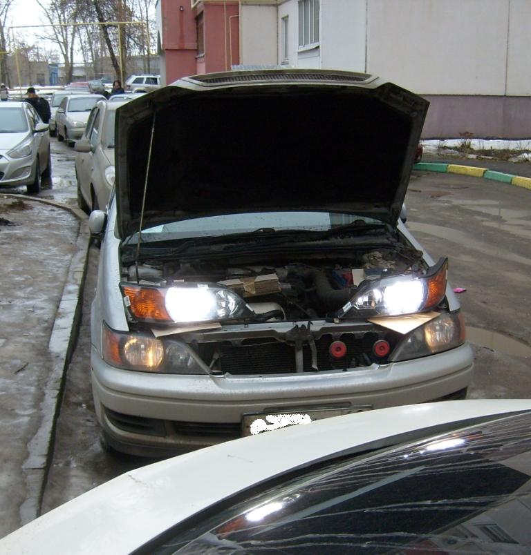

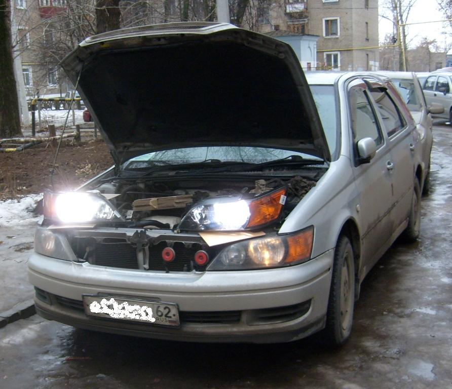

СообщениеДобавлено: 28 фев 2015, 17:34
Подправил- тойотовский, на бумажке было написано, что от Toyota WISH...
Попробовал как светит, как работает.
Вроде все нормально, только надо ночью еще раз включить, чтоб посмотреть как галку убирать.
Сейчас фото приложу.
Вот так днем получилось. Просто провода пересоединил.
S6301674.JPG [ 117.02 КБ | Просмотров: 1713 ]
S6301675.JPG [ 125.79 КБ | Просмотров: 1713 ]
