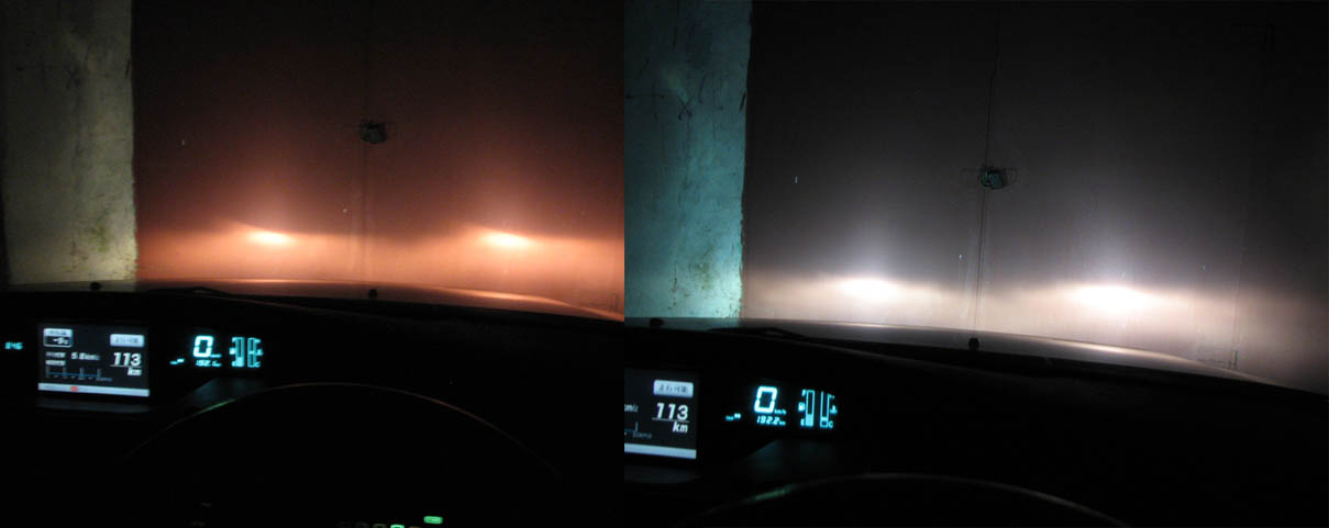

А какой фирмы галогенки у меня стояли как ты думаешь? Конечно OSRAM 9006. И что такое 1900 против 2600 люмен? Посмотри фото выше и пойми разницу между ксеноном и галогенкой.
И никаго она не слепит все это миф и при чем тут фара, отражатель, как она может быть для различных яркостей спроктирована?
И какие там особо переделки? Поменять лампочки с галогенки на ксенон и подключить разъемы за пять минут!? У меня два часа установка заняла потому что блоки прикручивал к корпусу а можно было на хомуты притянуть за полчаса. Да что эти два часа - оно того стоило.

по поводу что лучше.. понятно.. было 1900 стало 2600, но основное лучше не от этого, а от того что была спираль как источник света а стала колба.. увеличилась не интенсивность освещения, в основном а обём освещаемой зоны..
а на фото выдержка и диафрагма одинаковые..
или прото фотик в автомате счёлкал...
по поводу галки.. а попробуй отехать ещё метров на 10ть и посмотреть. мне тоже сначало показалось что нет, а потом отъехал посмотрел.. есть она голимая.. пришлось шторку ставить..
дале.. когда проектируется фара для ближнего света есть так называемое понятие процент засветки.. это сколько света идёт не вниз а выше зоны фары..т.е. встречным в лицо.. если этот процент 0 то встречные фар не видят.. а только освешение как на военных зилах с чёрными нахлобучками...
дык предположим что максимально засветка 150 люмен... теперь берём фару спроектированную под 1000люмен.. у неё засветка 150 люмен и это 15 процентов.. ставим в неё ксенон 2500 люмен.. получаем что встречный теперь получает 375 люмен...
теперь возьмём фару спроектированную под 2000 люмен.. у неё засветка по максимому та-же 150 люмен.. это 7,5 процента..ставим туда 2500 получаем засветку 187,5 люмен.. что в 2 раза меньше..чем в первом случае.. вот почему.. для едушего навстречу одна и таже ксеноновая лампа в фаре 9ки и висты будет выглядеть поразному..
учитывая что допуски у нас выше чем у тех-же япов получаем.. калина и 10ка с ксеноном слепит.. ксенон в висте никому не мешает...

Но ведь никому не мешает, а иначе бы уже давно моргнули бы. А сегодня вечером я еще ниже опустил свет фар на всякий случай и что поразило - далность света от этого совсем не уменьшилась, она почти ровна дальнему свету галогенок.... :) А ближе стала светить ярче.
галки есть но как то не сильно.

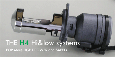

У меня при включении дальнего сразу виден именно верхний срез,как и должно быть,ближний ксенон освещает нижнюю часть дороги,как и положено.Хотя галка "в лево"есть,особенно на трассе встречные машины мограют,но лезть к лампам и ставить шторки пока не решаюсь,хотя есть вариант,как выглядит все это,на данной фото.
h4kit_top.gif [ 48.4 КБ | Просмотров: 988 ]
МОЙ САЙТ http://remont-1zz.ru
СообщениеДобавлено: 20 дек 2008, 15:19
Это с какой машины ты лампу показываешь?

а цоколи H4 и HB4 не одно и тоже ?
Нет, разные.
H4 - биксенон
HB4 - ксенон

Avto-Xenon писал(а):
Нет, разные.
H4 - биксенон
HB4 - ксенон
ну а посадочные места разные или одинаковы ? просто касинонка под н4 чаще встречается нежели нб4

Н4 это ксенон на фары с одним отражателем, типа таз 7,9,10х семейств, мазды и т.д. , там посадочное обсалютно другое, даже по форме видно, у нас с исгибом, там прямое. принцип работы Н4 лампы заключается в том что там горелка одна, но или штора или в более дорогих сам плафон ксенона двигается. когда, стоит ближний, оно светит ближним, когда включаете дальний, то ток идет на 3й контакт штекера (в отличии от нас ,их 2) и втянивает немного шторку, и вырез на ней открывает сектор освещения дальнего света.

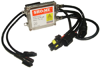

СЕГОДНЯ РАДИ ИНТЕРЕСА ВСКРЫВАЛ Блок розжига пятого поколения Sho-ME Super Slim, ТАК ТАМ ГЕРМЕТИЧНОСТЬ НА УРОВНЕ ВЫПОЛНЕНА
1.ПОД КРЫШКОЙ ДОВОЛЬНО ТОЛСТАЯ СИЛИКОНОВАЯ ПРОКЛАДКА
2.ПРОВОДА НЕ НА ШТЕКЕРАХ, А ЗАЖАТЫ ПО КРУГУ
3.ВНУТРИ ДЕТАЛИ ЗАЛИТЫ МЯГКИМ КОМПАУНДОМ
КАК БУДЕТ ВСЁ ЭТО РАБОТАТЬ - ПОКАЖЕТ ВРЕМЯ :!: :arrow:

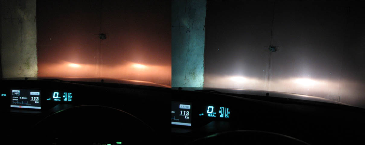

подвергся всеобщей ксенонизации
купил апп за 2500 руб с мелкими блоками... поговорил с продавцами выяснил что весь дешёвый хенон делается в одном месте только наклейки лепят разные ... взял 5000к
кстати на второй машине стоял сильверстоун с большими блоками , так этот разгорается на порядок быстрее... видимо эволюция коснулась не тьолько размеров этих самых блоков розжига
а так впечатления средние ... свет сильно белый , что не привычно для глаза и несколько неприятно (возможно просто надо привыкнуть)
свет ярче чем галоген, но и слепит он соответственно сильнее ...
галочка как была так и осталась ,может стала начетверть слабее выражена (хотя на фото её почемуто не видно вообще)
