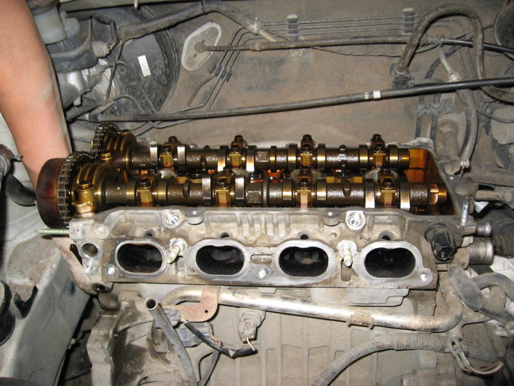

СообщениеДобавлено: 05 июл 2010, 07:59
REMONT-1ZZ.RU
Сообщения: 1991
Откуда: НОВОСИБИРСК
О машине: С888ЕВ.154RUS
Репутация: 499
sergo писал(а):
Ну все, перебрали движок, я минут 20 назад приехал :)
Перебирал, конечно, Евгений, а я рядом мешался. Несколько фоток потом выложу.

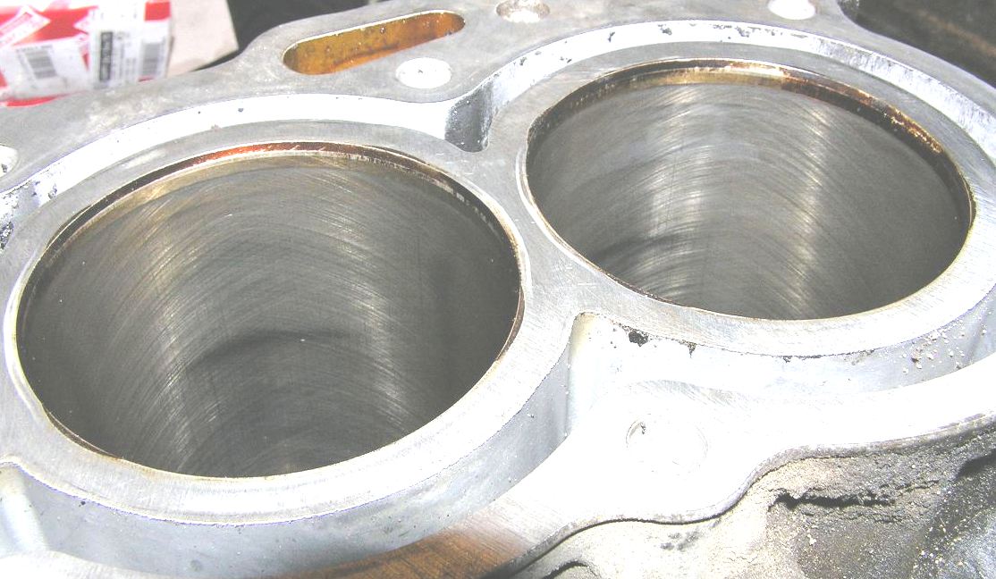

Нет не мешался,а помогал!!Причем существенно!!Пользуясь случаем(с разрешения Felixа)выкладываю фото перегильзованного двигателя 1ZZ.
За качество извиняюсь,фотографировал конечно же телефоном,но рассмотреть гильзы можно при желании.
07-06-10_2057.jpg [ 40.01 КБ | Просмотров: 1799 ]
07-06-10_2055.jpg [ 43.42 КБ | Просмотров: 1792 ]
07-06-10_2054.jpg [ 71.85 КБ | Просмотров: 1813 ]
МОЙ САЙТ http://remont-1zz.ru

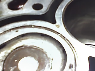

Ну и для сравнения,как должно быть,это фото.

СообщениеДобавлено: 05 июл 2010, 10:44
Сообщения: 1429
Тем: 25
О машине: Ford Focus 3
Репутация: 217
Маленькое добавление:
В перегильзованном движке на стенках гильз нет хона, как на оригильных гильзах.
http://remont-1zz.ru/
Сергей!!!!!!!!Выкладывай фото быстрее!!!Особенно те,где отражено состояние шатунов твоего двигателя и головки.

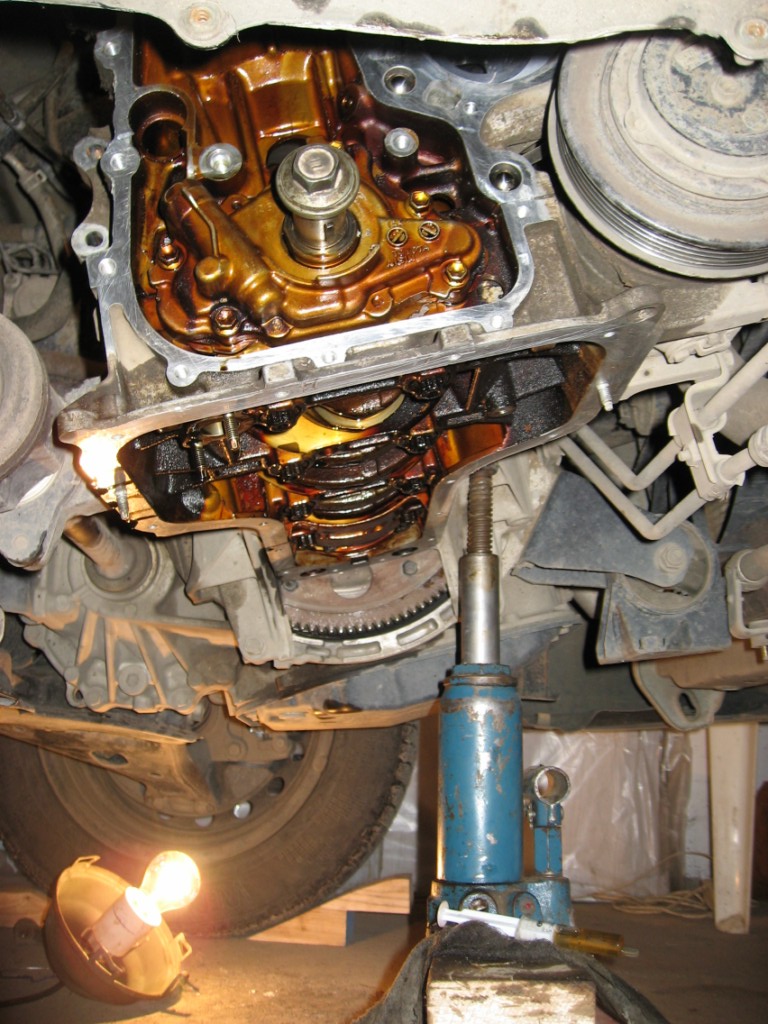

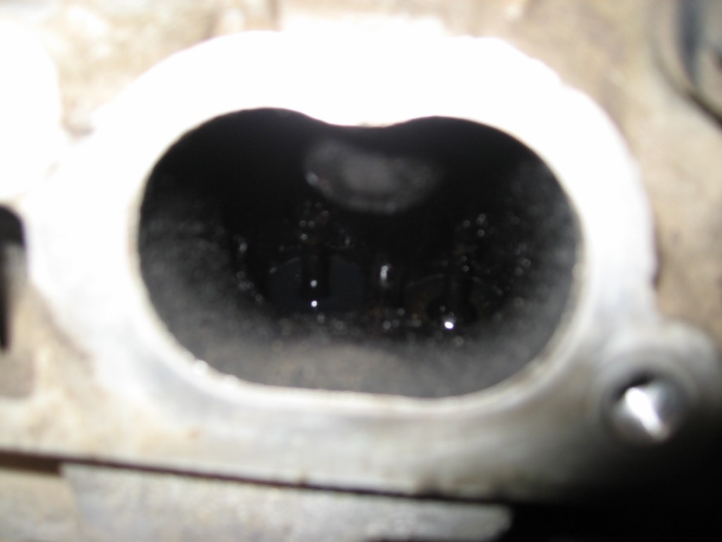

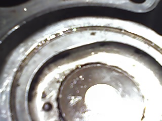

СообщениеДобавлено: 06 июл 2010, 09:20
Сообщения: 607
Тем: 53
Откуда: Томск, Руанда
О машине: zzv50-0029938
Репутация: 93

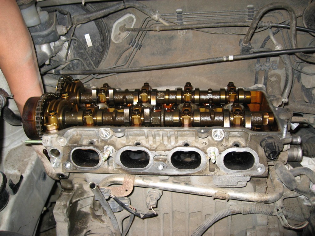

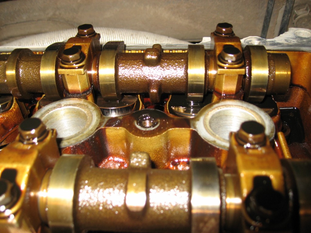

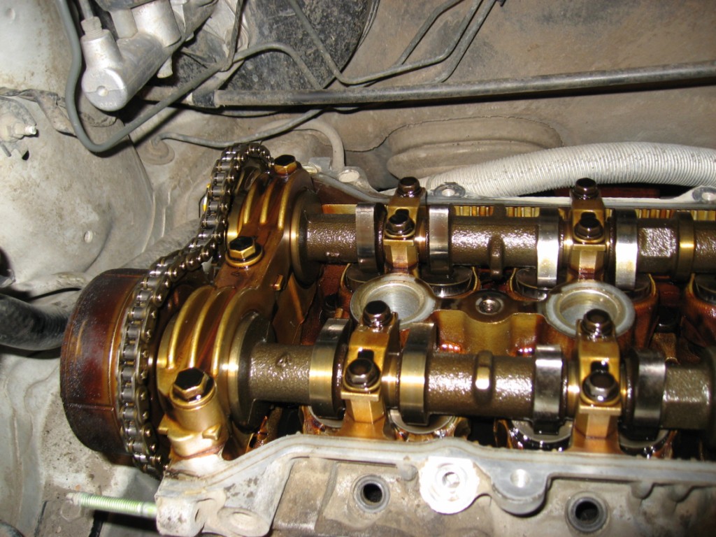

Выкладываю :)
1zz-pereborka_001.JPG [ 215.6 КБ | Просмотров: 1820 ]
1zz-pereborka_002.JPG [ 230.96 КБ | Просмотров: 1806 ]
1zz-pereborka_003.JPG [ 209.76 КБ | Просмотров: 1804 ]
Камри 2015 г. 6AR-FXE.

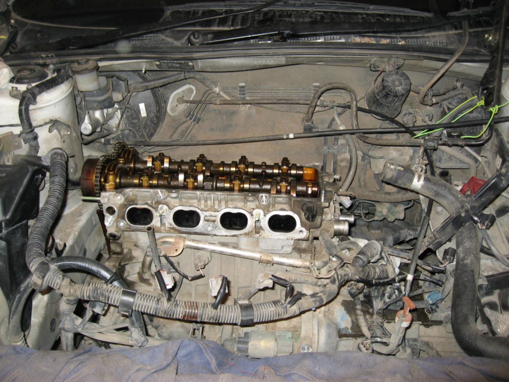

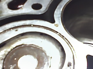

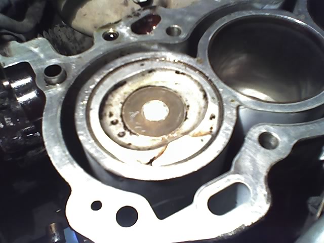

СообщениеДобавлено: 06 июл 2010, 09:21
Сообщения: 607
Тем: 53
Репутация: 93

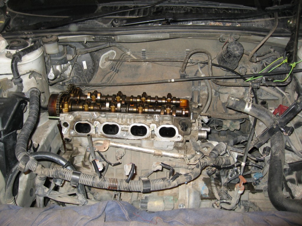

Еще:
1zz-pereborka_004.JPG [ 70.75 КБ | Просмотров: 1793 ]
1zz-pereborka_005.JPG [ 175.23 КБ | Просмотров: 1794 ]
1zz-pereborka_006.JPG [ 208.06 КБ | Просмотров: 1798 ]
