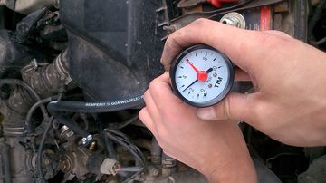

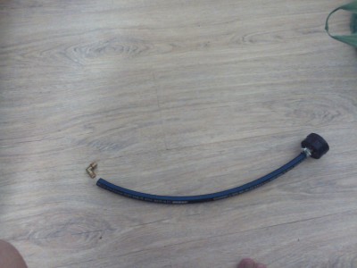

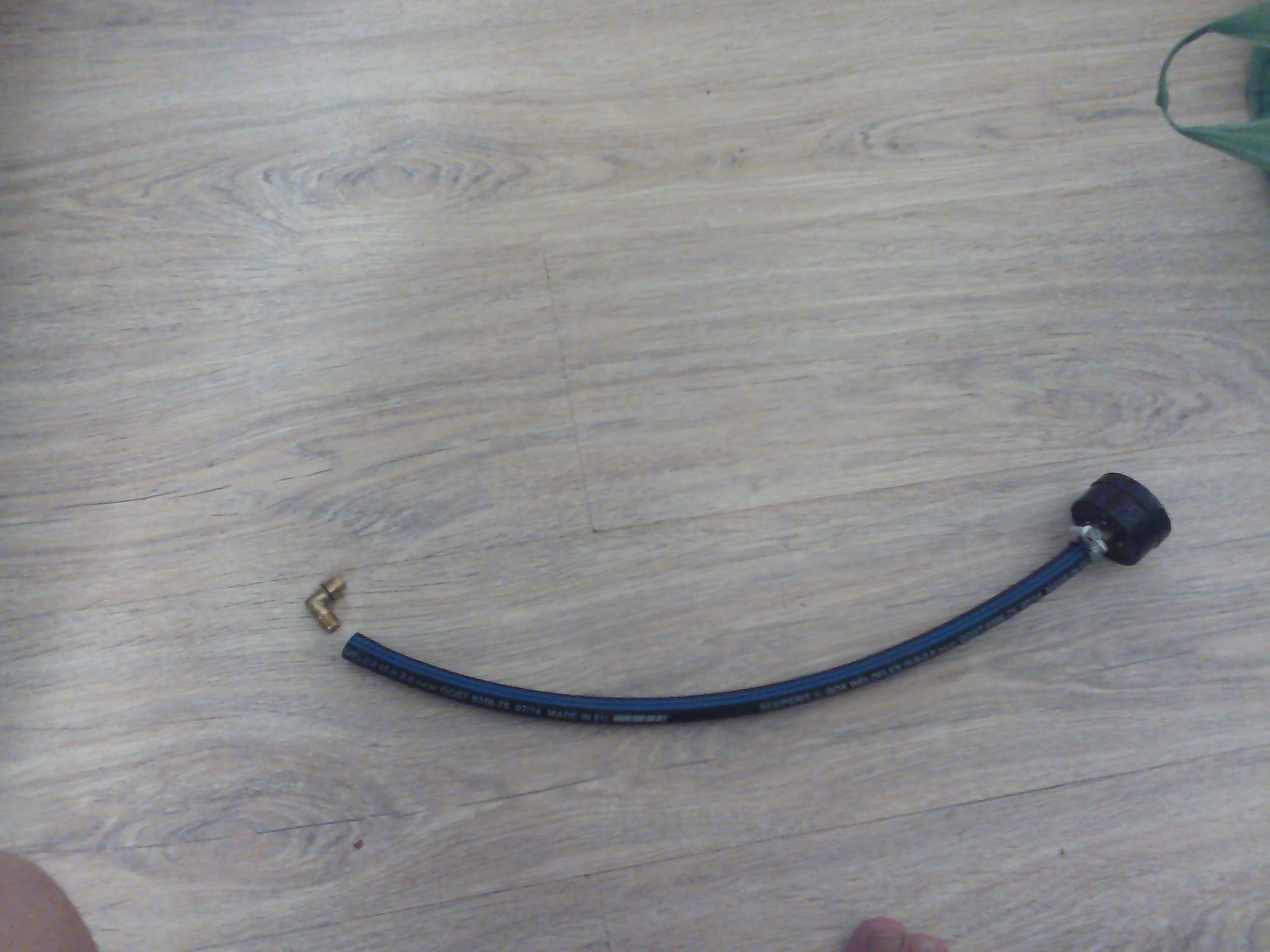

Тоже не устраивал расход в последнее время очень уж увеличился 15-20л, да и в холодное время года динамика совсем исчезла, начал я с топливного фильтра и сеточки в баке, когда поменял машина совсем перестала заводится, а если и заводилась то толком не ехала, оказалось засорена сетка на входе в ТНВД, почистил если можно так назвать, при чистке возникли трудности со снятием сеточки в результате была порвана и удалена, машина после этого завелась, поехала, но все осталось на прежнем месте нет динамики большой расход, далее было замеченно отсутствие больтиков регулировки регулятора давления и топливного демпфера, после вкручивания болтиков и регулировок на угад результаты были разные то хуже то лучше , но желаемого эфекта не было достигнуто, расход оставался темже, далее купил регулятор давления(1000р) с разбора ефекта ноль, потом долго искал топливный демпфер очень редкая штука оказалась предлогали за 2500 , но была найдена за 500рЭ эфекта опять ноль, во время всех этих процедур был замечен такой эфект как только сбрасываешь давление в топливной системе после этого автомобиль развивает хорошую динамику, но не надолго, после пообщался с форумчанами и решил измерить давление топлива сказали что должно быть не менее 3,5, для этого было прибретен манометр(350р) в магазине сантехники кусок шланга(30р)и так сказать штуцер(100р)для подключения к тнвд с последним возникли проблемы так как не мог найти с подходящей резьбой, был случайно замечен в прилавке на авторынке, получилось такое устройство, проведя замер было установленно давление в 2,5 , начал думать либо насос давление
Добавлено спустя 19 минут 28 секунд:
Начал думать либо насос давление не выдает либо клапан обратки не держит, при передавливание шланга обратки давление подскакивало до пяти, так было выявленно проблемма с клапаном обратки для убедительности эфекта при помущи хомута был передавлен шланг обратки в результате такого перетягивания удалось установить давление в 3,5, и о чудо боги в этот день были на моей стороне машина очень заметно приобразилась в динамике разгона, про расход пока точно сказать не могу, но он явно не 20л так как процедура была проделанна вчера и проеханно всего 100км, сегодня поеду куплю клапан обратки, и да самое главное у меня корона премио, насос чуть другой конструкции соответственно и клапан обратки тоже другой хотелось бы узнать мнение экспертов возможно и о допущенных мной ошибках так как опыта пока маловато.

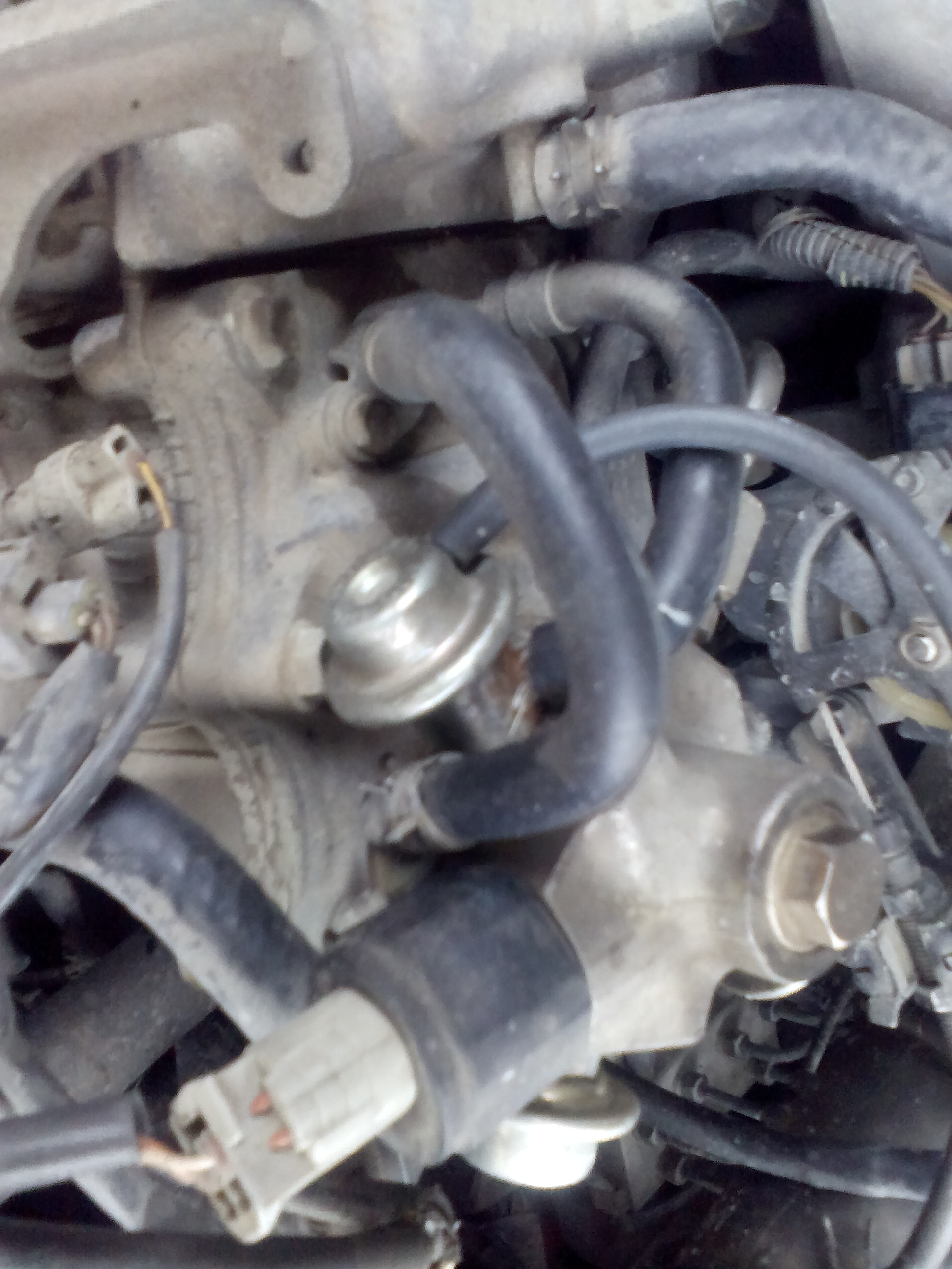

Поменял клапан обратки и машина ожила, рвет с места на низких оборотах при перевливание шланга такого эфекта не было это просто способ как проверить из за чего низкое давление после замены клапанна давление не мерил эфект явно на лицо если кому интересно то на выходных могу замерить
Добавлено спустя 2 минуты 30 секунд:
У меня тойота премио насос чучуть другой и клапан тоже на фото он с лева от того места куда я подключал монометр
Добавлено спустя 2 минуты 24 секунды:
Вот он
