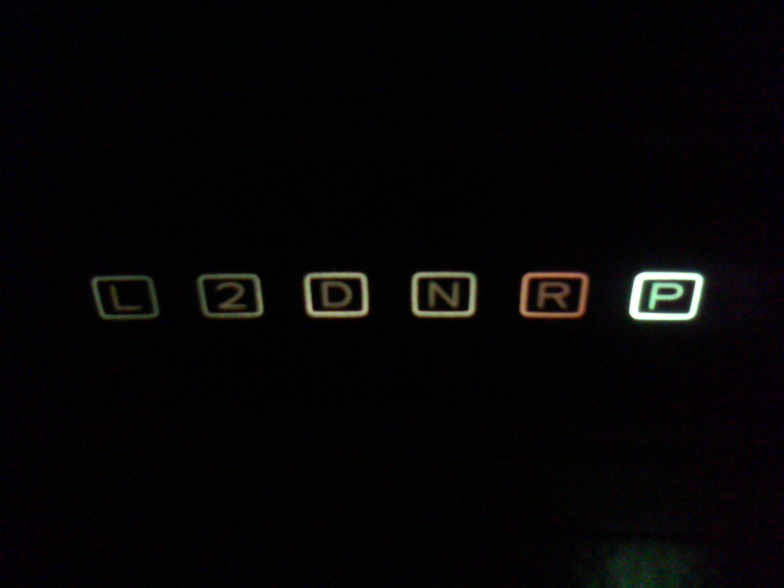

А что панель вот так подсвечивается, знают все? Я узнал недавно, приятно удивлен.
Подсветка иконок.jpg [ 175.34 КБ | Просмотров: 7792 ]
 Заголовок сообщения: Re: Лампочки на панели приборов *V50
СообщениеДобавлено: 05 фев 2016, 16:39
Сообщения: 639
Откуда: Иркутск
Репутация: 487
А мне горящая D мешала, ночью слепила, я оттуда лампочку вынул
СообщениеДобавлено: 06 фев 2016, 00:33
Окак! :roll: Век живи -век учись, правильно предки сказали.
Подскажи как включить.
:smoke: ...
:smoke: ...

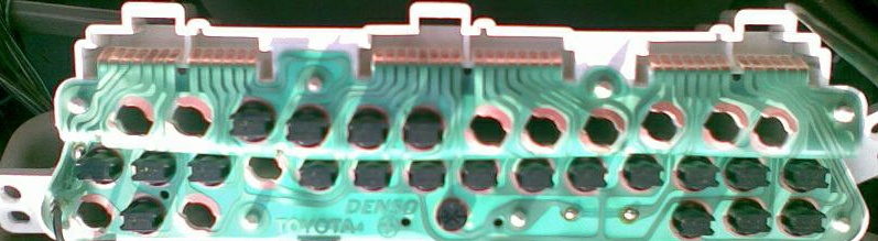

Заменить перегоревшую лампочку :smile: . Какую именно не знаю, поставил себе другую панельку и увидел такое :mrgreen: . Включается вместе с габаритами. Подозреваю что эта, с плоским патроном справа от надписи DENSO.

Ну я знаю что она так подсвечивается.
СообщениеДобавлено: 06 фев 2016, 18:37
У меня просто раньше горело. Потом перестало. Я думал может сын что-то выключил. Выходит накакого "включения\выключения" нет, просто лампочка стоит на подсветке и все зависит от ее исправности.
:smoke: ...
:smoke: ...
вместе с габаритами включается.. сткуни сверху кулаком слегка по панели, мне помогает, время от времени контакт пропадает...
