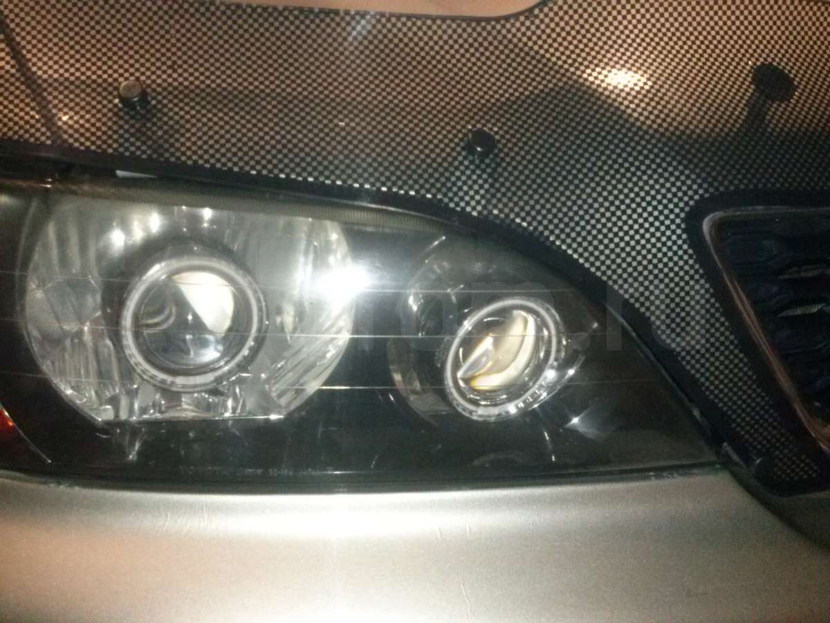

СообщениеДобавлено: 05 дек 2013, 18:34
Репутация: 2515
Кто нибудь так делал?
линза 01.jpg [ 105.11 КБ | Просмотров: 2834 ]
линза 02.jpg [ 107.87 КБ | Просмотров: 2834 ]

огогош. Куда стока линз :) Мне кажется если так делать то тогда линзы брать моно и похоже на дальний надо переделывать. Чтоб шторки не было. Либо в параллель включать) Только как тогда пучек настроить)
Да уж. Двойственное чувство. С одной стороны крутяк, а с другой перебор. Как-то многовато для одной машины. Да и подумать могут, что закос под BMW. Мне уж точно двух линз хватило бы.
P.S. А вообще, если два ближних и два дальних, прикиньте, как круто вечерком проехаться! :roll:

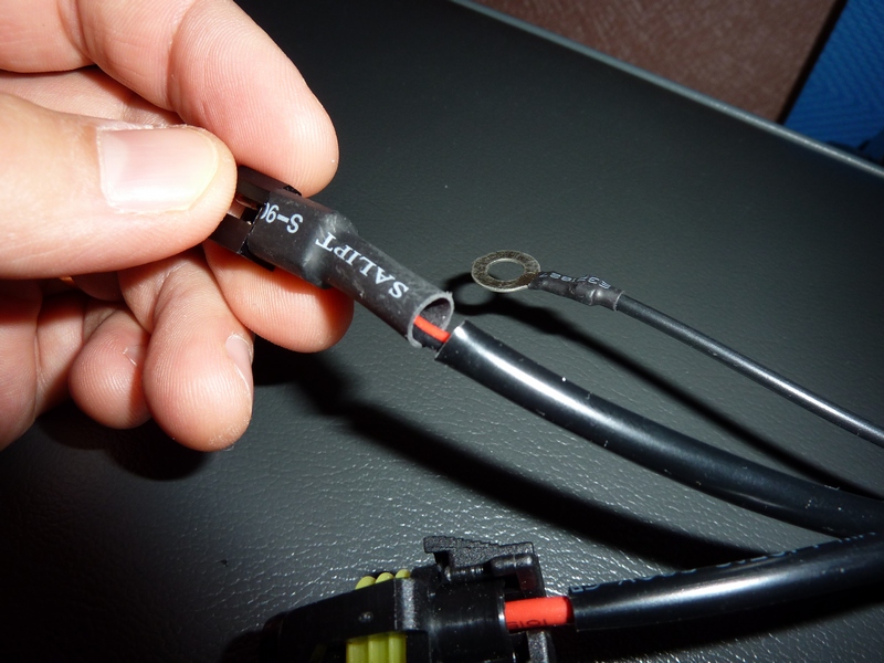

Ну вот и пришли линзы. Оплатил я их 26 ноября, а получил только 7 февраля. Итого ПОЧТИ 2,5 МЕСЯЦА!
Сколько мыслей приходило в голову за время ожидания даже говорить не хочется. Пересказывать переписку и перезвонку не буду - перегорело. Скажу только, что в гробу я видел ТАКОЙ сервис.
Дальше. Осмотрел комплект. Качество... Изоляция на некоторых проводах (полиэтиленовая трубка или как там ее) иногда не доходит до разъема.
P1100856.JPG [ 235.39 КБ | Просмотров: 2670 ]
Но это не главное.

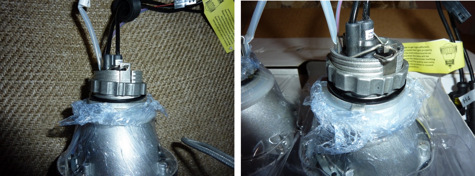

Фиксирующая гайка! Откуда она такая?!!! Она просто болтается на модуле, стоит практически наискосок. Я чем должен линзу крепить?????!!!!!
P1100852.JPG [ 399.37 КБ | Просмотров: 2670 ]

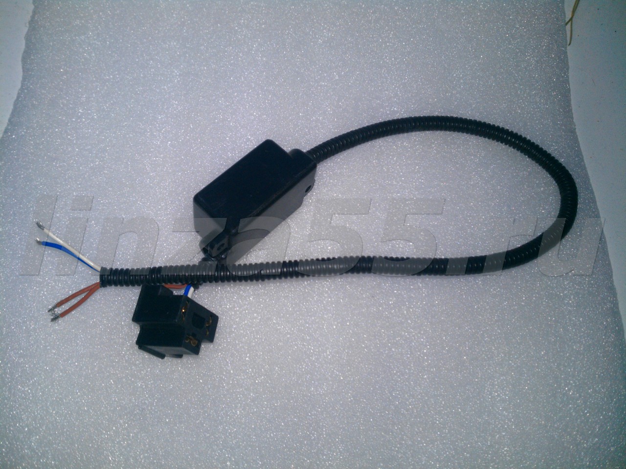

vlad-&-slav писал(а):
...для установки биксеноновых линз в фары с раздельной оптикой нужны переходники-разветвители как на фото ниже? Они будут в комплекте или нужно отдельно заказывать?
переходник.JPG [ 348.67 КБ | Просмотров: 2670 ]
romka писал(а):
для комплектов под раздельную оптику - в комплекте
А вот хрен там! Нет его в комплекте. Как быть?
Жду ответа по гайкам и переходнику.
Добавлено спустя 2 часа 57 минут 22 секунды:
На одном модуле гайку более-менее можно прикрутить (правда неизвестно, будет она держать или нет), а вот на втором (тот, что на фото) полный ахтунг. Козлы китайские.
Может токаря поискать? Сможет токарь сделать гайку, если ему модуль показать?
