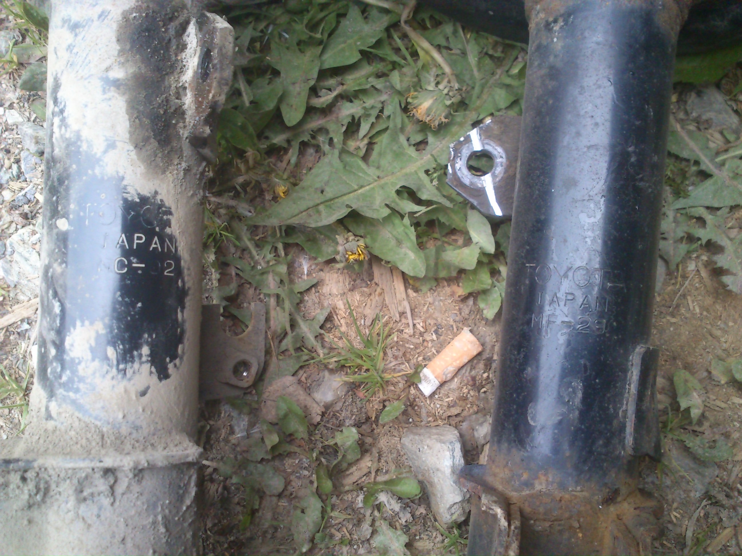

Сегодня поменял пружины и стойки. Пружины поставил "барнаульские". Стойки TOKICO, в магазине числились как U2980 (1200 руб за штуку), на самих такой надписи не нашел.Решил поменять, из-за того что зад машины стало раскачивать на трассе.
06052012568.jpg [ 440.91 КБ | Просмотров: 4535 ]
По размерам, как родные.
Старые были тоже ТОKICO(были упакованы в тоетовские коробки, в комплект входили новые резинки) , отходили около 80 тыс. км. Название было написано на наклейке, а не выбито. На стойке выбиты были лишь предупреждения.
07052012571.jpg [ 522.48 КБ | Просмотров: 4524 ]
Когда снял, был удивлен. Старые стойки на внешний вид были, как новые (газ из них не вышел, шустро выбегает шток, чтобы сжать необходимо было приложить усилие, как на новых).
Поезжу посмотрю, может не в стойках дело.

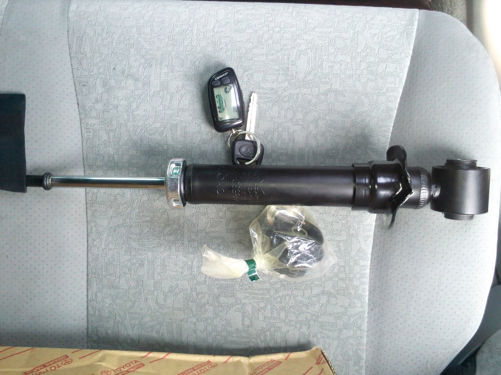

Вот передние :) Цена 2500 за шт. с пружиной и чашкой
Комментарий к файлу: Слева родная, не меняная с Япы, справа контракт.
DSC_0062.JPG [ 771.56 КБ | Просмотров: 4308 ]
Комментарий к файлу: Штоки. Кажется как будто на контрактной шток тоньше
DSC_0063.JPG [ 615.83 КБ | Просмотров: 4308 ]

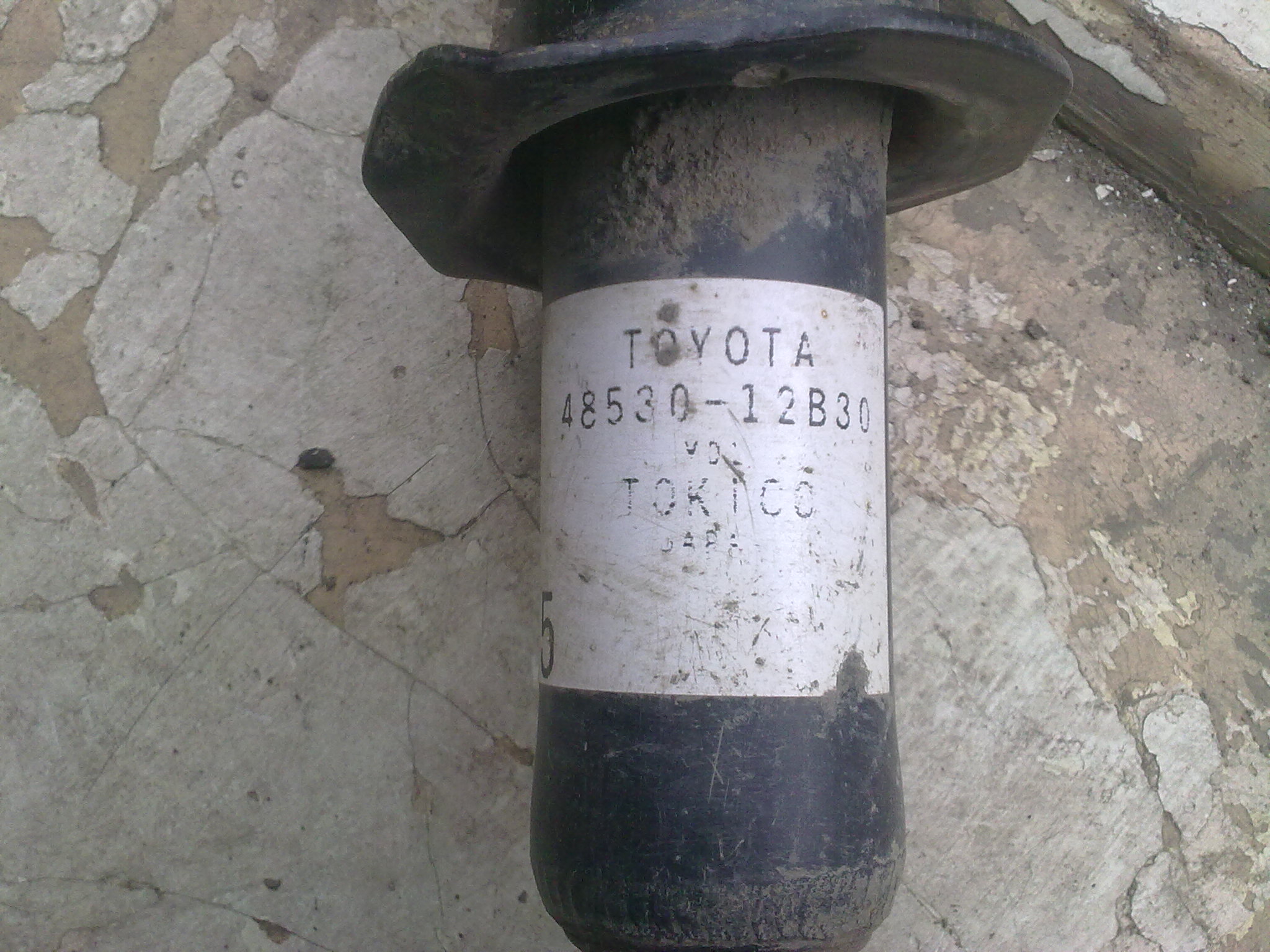

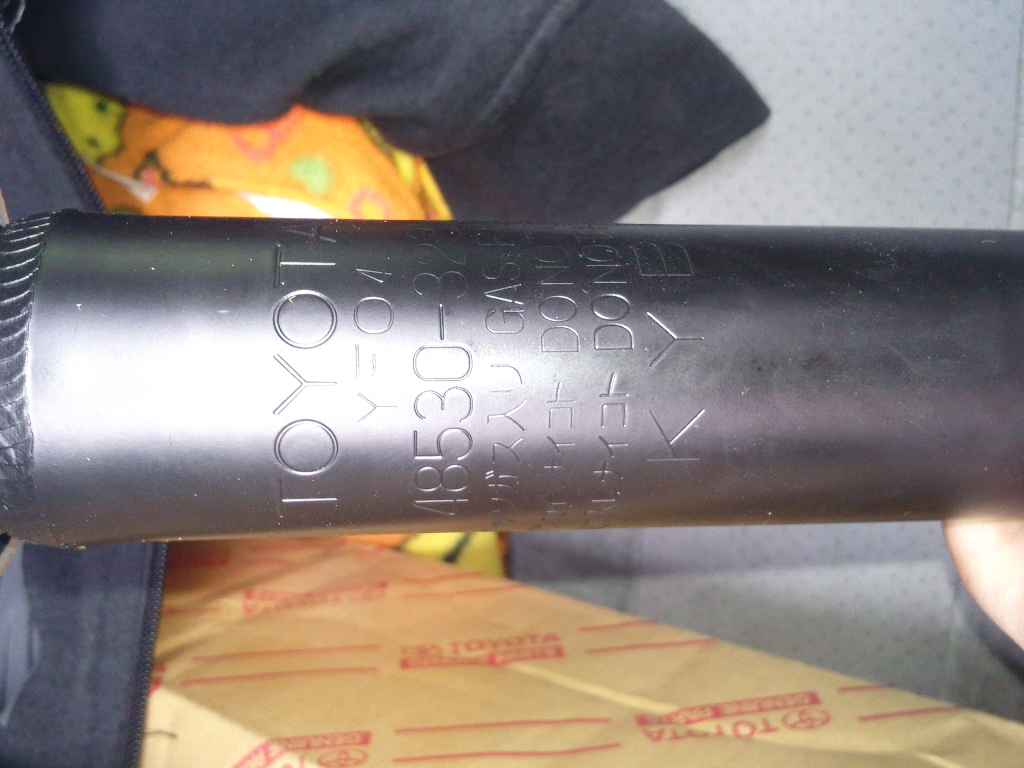

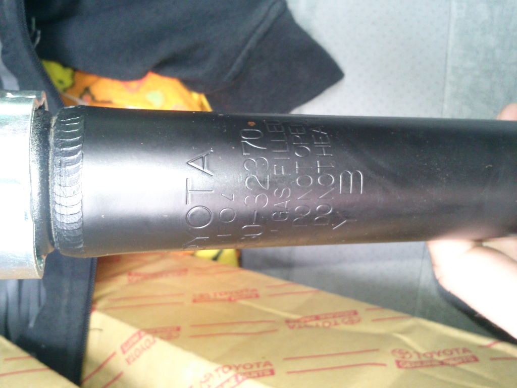

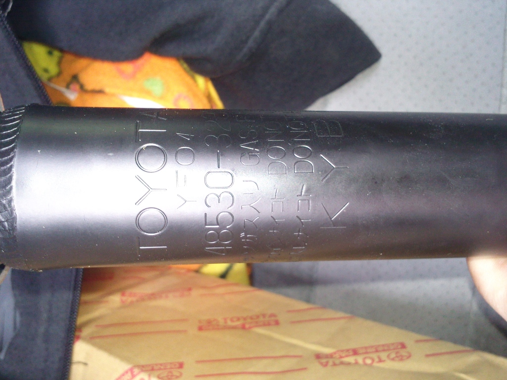

Настала моя очередь менять стойки, умерли верной смертью задние. поездив по магазинам и по разборкам в итоге приобрел тойота каяба в среднем за 4000.00 - 1 шт. фото прикладываю. Дорого конечно, но у нас в городе на все такие цены. По ощущениям - пол месяца - полет нормальный. не скажу что жестко, т.к при таких убогих дорогах мягко не будит :)
Фото129-1.jpg [ 358.1 КБ | Просмотров: 4291 ]
Фото131-1.jpg [ 333.56 КБ | Просмотров: 4291 ]
Фото132-1.jpg [ 326.27 КБ | Просмотров: 4291 ]
Фото134-1.jpg [ 345.44 КБ | Просмотров: 4291 ]
toyota vista ardeo 1999г 4wd 3S-FE
 Заголовок сообщения: Re: Стойки оригинал, KYB, TOKICO или ... ? номера ОЕМ v50-55
СообщениеДобавлено: 19 июн 2012, 05:51
Kiv, это оригинал TOYOTA-KYB и номер соответствует 48530-39516
СообщениеДобавлено: 19 июн 2012, 07:05
Зарегистрирован: 09 мар 2011, 16:52
Сообщения: 22
Откуда: Петропавловск-Камчатский
О машине: 3s-fe 1999г 4 WD
угу, его я и искал :) почитав про просто KYB на форуме, решил, что не велика разница в цене на задние амортизаторы, а качество разница. причем старые с японии стояли такие-же., фото не стал делать, т.к крязные они с элементами эрозии.
