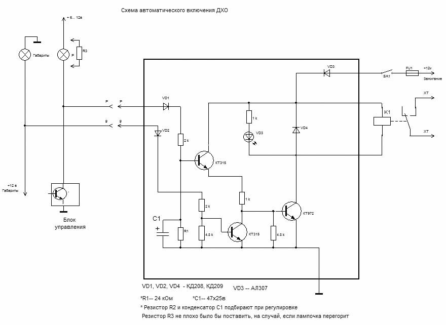

Вот схемка, которую уже собрал на "столе". Осталось облагородить и в коробочку встроить.
Алгоритм такой:
Включаем зажигание.
Если снимаем с парковки, включаются ДХО. Ставим на парковку- через 4-5 сек ДХО гаснут.
Если включены габариты, то ДХО не включатся, не зависимо от положения ручки переключения передач.
Еще не плохо было бы поставить резистор R3, на случай, если лампочка перегорит.
Выключатель sa1 для выключения автоматического включения ДХО.
Реле К1 планирую разместить рядом с реле включения противотуманок. Контакты ХТ подключить параллельно контактам реле противотуманок.

Спаяешь, попробуешь и потом будет видно насколько работоспособна твоя схема, вполне возможно что придется ее доделывать. И еще твоя схема для дополнительных дневных световых огней, если в качестве ДХО использовать стандартный ближний свет нам не нужно что бы при включении габаритов гас ближний...

Растолкуйте мне, а нафига делать сложным простое и всякие алгоритмы? Что может быть проще, включил зажигание, ДХО зажглись, включил фары и ДХО автоматом погасли как того требуют техусловия.
Зачем лепить на "D", на ручник, выключатель для выключения автоматического включения ДХО? Можно логику составить на микросхемах 176, 561, 1561 серии (КМОП).
ну хотя бы при зимнем запуске - включил зажигание, загорелись ДХО, а акб не хватило на запуск движка...а маслёнка тухнет после запуска, и после пуска ДВС переводишь селектор акпп, но ни как не раньше.

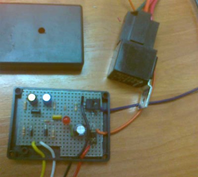

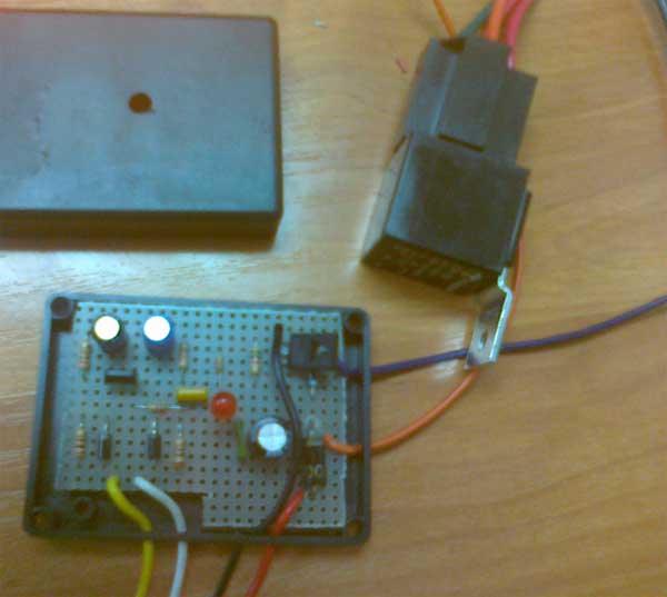

Доделывать возможно придется. Сейчас все спаял в коробочку, поставил на "обкатку" на стол. Моделировал включение скоростей через лампочку 5вт, все работает.
Сигнал с габаритов можно не подавать, тогда не будет отключать ДХО. Я планирую подключить к реле туманок, а не ставить доп. фанари.
Можно сделать как вышеделал Kilovolt.
В праздники попробую установить на машину.
