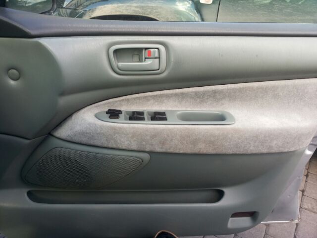

Это чем? Замша?
Нет, перетягиваю тканью....Фото будут завтра. :mrgreen: :razz:

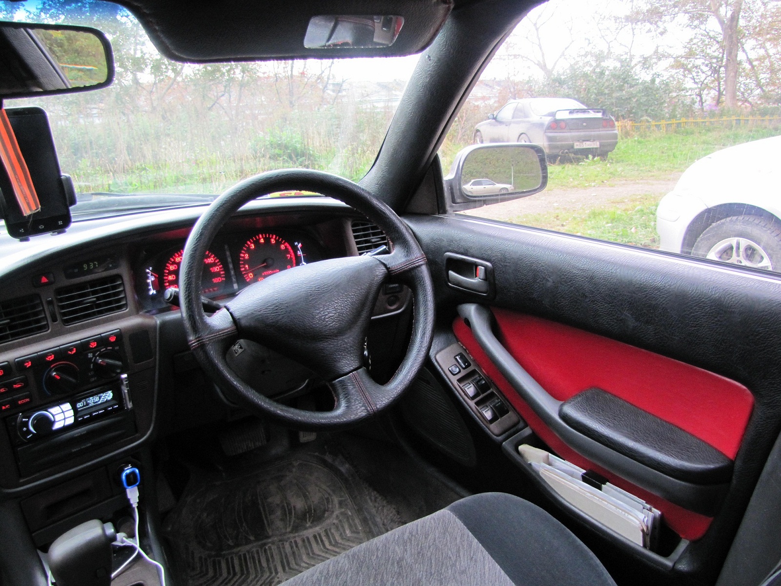

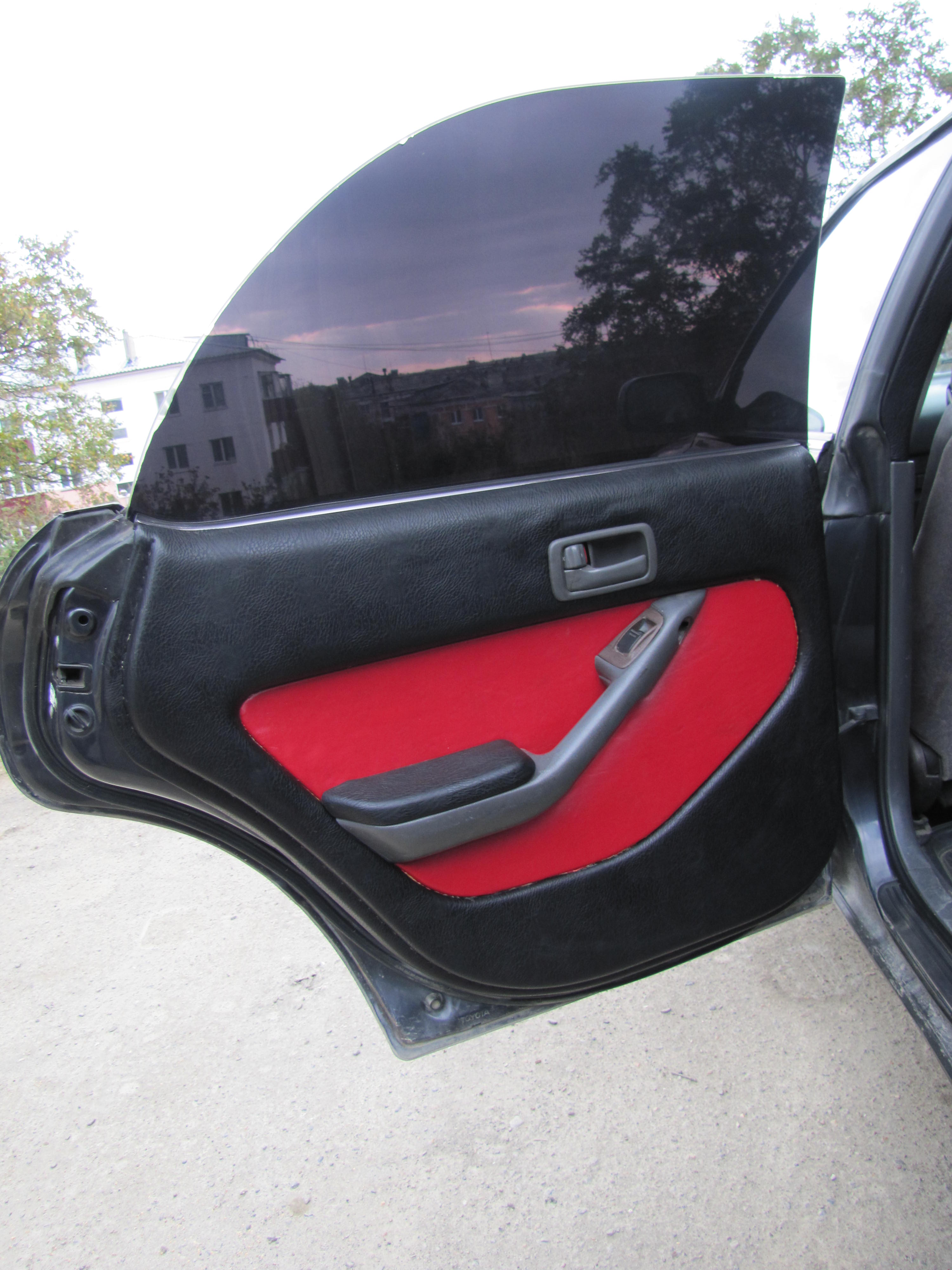

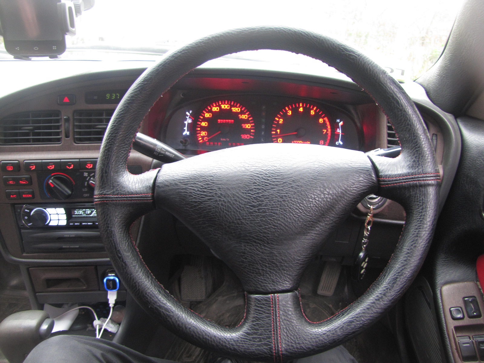

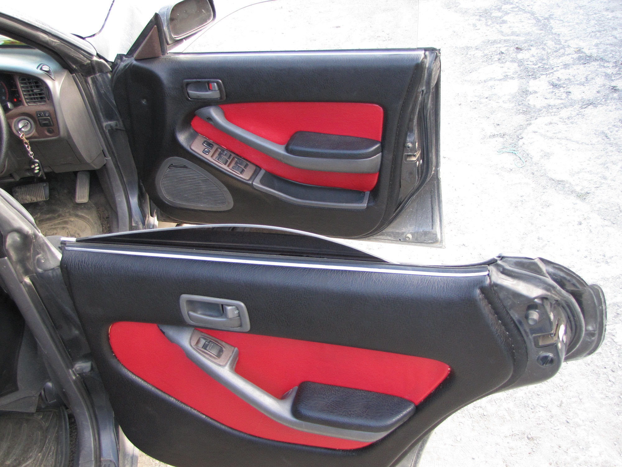

Работа подходит к финишу, затянул двери. Карты получились косячные по причине отсутствия толстого кожезама красного цвета, пришлось тонким затягивать (уже купил нормальный, но переделывать пока не буду). Сидухи решил черными чехлами закрыть, торпеду буду позже делать.
IMG_3809.JPG [ 915.66 КБ | Просмотров: 2489 ]
IMG_3803.JPG [ 559.47 КБ | Просмотров: 2489 ]
IMG_3804.JPG [ 698.22 КБ | Просмотров: 2489 ]
IMG_3801.JPG [ 931.25 КБ | Просмотров: 2489 ]

Ну что могу сказать, сделал ты шикарно всё!

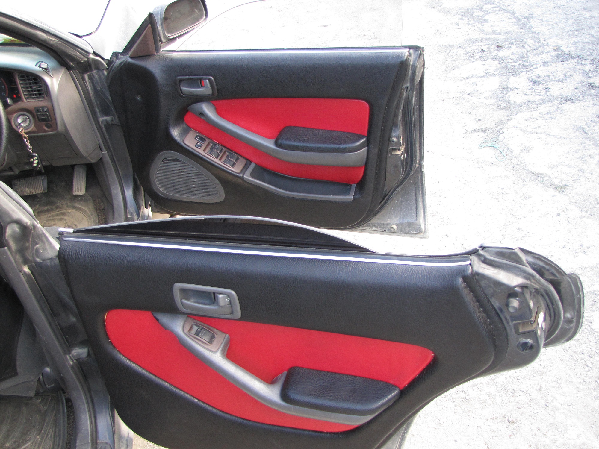

Вот выкладываю фоты. Правда чуток с запозданием.... :mrgreen:

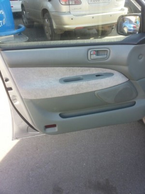

Готовая дверь левая.jpg [ 38.51 КБ | Просмотров: 2467 ]

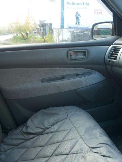

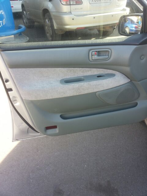

Готовая правая.jpg [ 36.53 КБ | Просмотров: 2467 ]
Левая в тени.jpg [ 36.05 КБ | Просмотров: 2467 ]
Отлично, и в цвет)))

adadjio писал(а):
Старалась подобрать ближе к оригиналу. :beer: Вроди смотриться похоже. Но эти чуть посерее чем оригинал. :rus:
Оля, а ткань где покупали? А поролон подложили?

Ого сколько вопросов! Клей использовала момент прозрачный в тюбе(фото выкладывала выше почитайте), снимается легко, как и ставиться. Откручивайте все болты и тяните вверх, одевать так же только сначала одеть как бы вниз опустить панель в паз и болтами затянуть. Все очень легко и просто, главно аккуратгей и ничего не тянуть силой если не идет само, а то отломите. Паралон я не подкладывала. Ткань брала в спец магазине, тканей для автомобилей.
