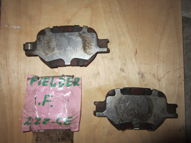

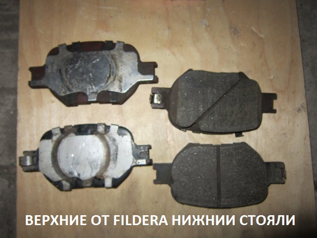

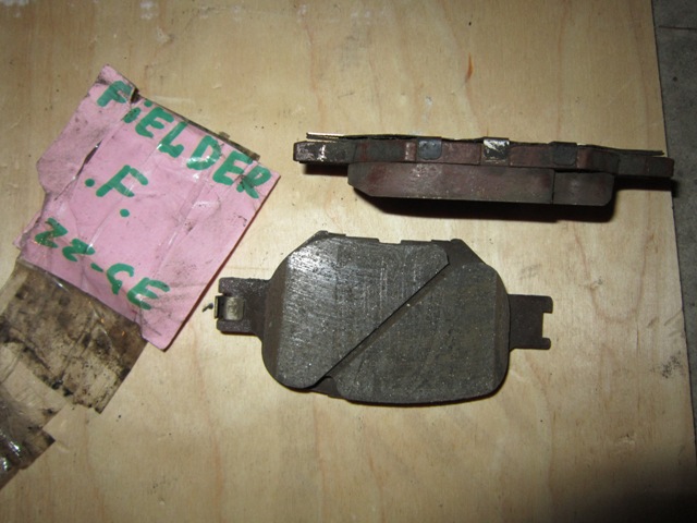

Вот поменял передние колодки,устал от скрипа,да и подносились за пару лет.Взял на разборе контракт(как новый) с япии ,только вот родных не было и подобрали от FILDERA ,в сравнении с родными один в один,только пропил боковой.Встали как родные ,как-будто там всегда были :mrgreen:
