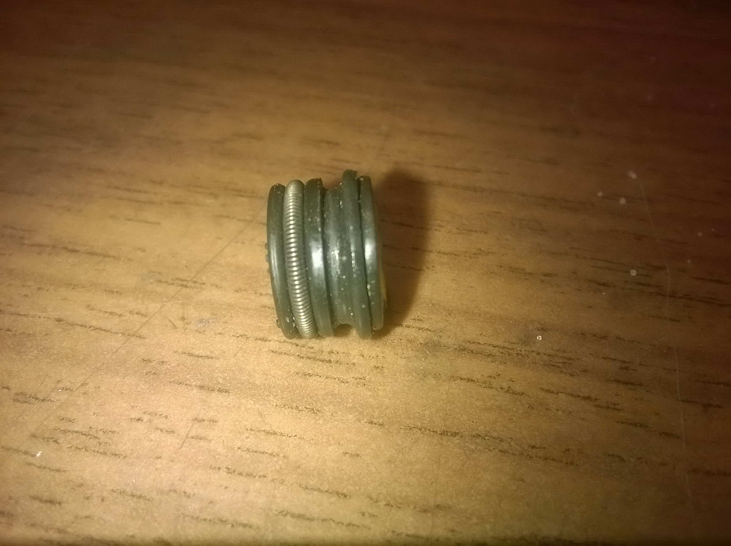

Обнаружил тут интересный сальничек. Думаю, таким сомневающимся, как я :wink: , должно понравиться (ну смущает меня вазовский колпачок с одной кромкой). Длина сальника примерно равна родному (по резинке), несколько кромок для снятия жидкости. Попробовал "на столе", понравилось. Нужны стендовые и реальные испытания, в ближайшее время попробую его в деле.

Попробовал сальник, из моего прошлого поста, на машине. Работает, не вырвало, пока не течёт. Будем мерить ресурс километрами :mrgreen:

И всё же несколько кромок на сальнике это как несколько рабочих кромок на впускных или выпускных клапанах))
Четвёртый год первым насосам уже пошёл.
Нормальные сальники"Резерв", кстати, работают в условиях, в разы благоприятнее, нежели на которые рассчитаны.
Вот это не понял, поясни. На родных сальниках 2 рабочие кромки.
Не смотря на положительную статистику, я, всё же, как говорили известные герои "очкую". Я, почти 20 лет "строил" самолёты (СУ24/СУ34) работая в службе тех. контроля в цехе общей сборки. Там вся система построена на многократном дублировании для обеспечения надёжности. Участвовал в ресурсных испытаниях различных механизмов (когда их до "смерти" изнашивают). Принцип такой - то, что может сломаться обязательно сломается, то, что может отказать обязательно откажет. Отсюда мои сомнения. Всё же одна кромка - это одна кромка. Попало что-то с маслом (острая стружка) под сальник и его вспорет как ножом. У меня родной так потёк, 500 метров и залило почти 2 уровня. Насчёт того, что "сальники "Резерв" работают в условиях, в разы благоприятнее" тоже посомневаюсь. Сальники на родном месте в свободном состоянии, усилие прижима только пружинкой, так что на растяжение больше свободы и износ, поэтому меньше. Здесь же они достаточно хорошо зажаты корпусом и усилие куда больше, а значит и износ. Сейчас прорабатываю вариант использования родного корпуса и найденного мною сальника. Монтируется он в родной корпус отлично, как будто для него предназначен. Только был печальный опыт обратной запрессовки родного корпуса, бежал по периметру. Судя по тому, как он выпрессовывается, видимо, посажен то ли на лак (клей), то ли на какой то фиксатор (типа фиксатора резьбы). Буду пробовать фиксатор резьбы для уплотнения. Тогда ремонт вообще упрощается до предела, практически без затрат и имеющий запас по надёжности не хуже сальника AZFSE. Следующий насос будет уже по этому варианту, а насос уже лежит на столе :threat: :mrgreen:, завтра (похоже уже сегодня :roll: ) займусь.
P.S. Все испытания провожу на своей машине, поэтому насос от AZFSE скучает в багажнике :wink: , ждёт своего часа :cool_cool:.
