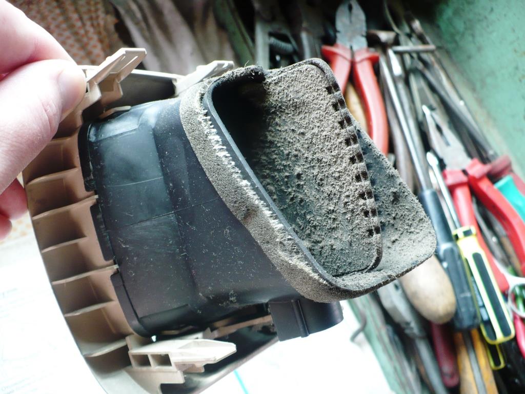

не автохимия, но всё же...
снял воздуховоды с торпеды (чёрные верхние и боковые поворотные), которые были все в грязи, и запихал в посудомоечную машину. всё отмылось, рекомендую! не надо мудохаться вычищая жабры щёткой и ватными палочками.

Пользуясь случаем проиллюстрирую...
P1030743.JPG [ 131.21 КБ | Просмотров: 2138 ]

Такой результат,наверное,если долго ездить без салонного фильтра. :roll:
 Заголовок сообщения: Re: Автохимия и Автокосметика
СообщениеДобавлено: 18 сен 2013, 20:42
Репутация: 2079
Если бы. Последние пять лет только с фильтром...
