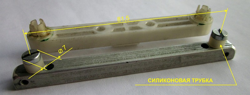

В очередной раз выпала тяга переключения направления потока воздуха печки.
Решил подойти радикально к исправлению этого момента.
Изготовил свою тягу. Изловчился, но почистил пазы по которым перемещаются рычаги заслонок.
А то при поворачивании в ручную было ощущение, как будто по абразиву елозит.
Пока все работает.

ЛЁЛИК
Материалы подручные.
Планка «люминий», высверлил отверстия, нарезал резьбу М4, винты с резьбой не доходящей до шляпки ~5мм. На винты одел отрезки силиконовой трубки. Держится за счет плотной посадки.
Здесь указывался размер между центрами штырьков 82мм, мой замер 81,5мм. Думаю не критично.
Srj55ru
Эксплуатирую месяца два. Пока работает.

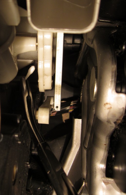

Пазы чистил ватными палочками и хирургическим зажимом. Палочки пополам, в зажим, и как то вот так подлазим (на фото).

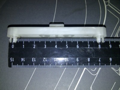

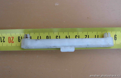

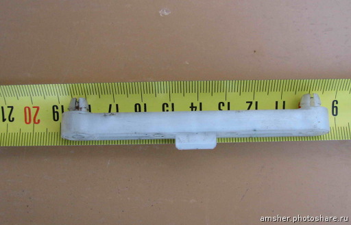

Не пойму почему у тебя размер между защелками ~92мм (судя по фото). Ведь здесь выкладывались вот эти фото.

На сухую. Думаю, если с WD, то останется жирный налет, опять пыль липнуть будет.
моя тяга идннтична орегинальной и почитай внимательней :D и получишь нужный размер :wink: работает тяга нармально и без проблем :smile: а фото я сделать чёткую и не мог искажает почемуто но я в этом деле не профессионал :D между защёлками получается тот размер какой нужен :wink: а вот длинна и центра клипс это два разных размера :mrgreen: кстати есть тяга орегинальная с моей машины могу загнать кому нить :wink: за безнадобностью но там клипсы прсевшие и она слетает :smile: но ф этой теме написано как и с этим боротся

Родная тяга у меня есть в наличии (видно на фото). Со штангенциркулем я на "ты". О длине в моих сообщениях не упоминается, и размер мною указан по центрам.
Против того, что тяга в твоем исполнении работает, я не возражаю.
