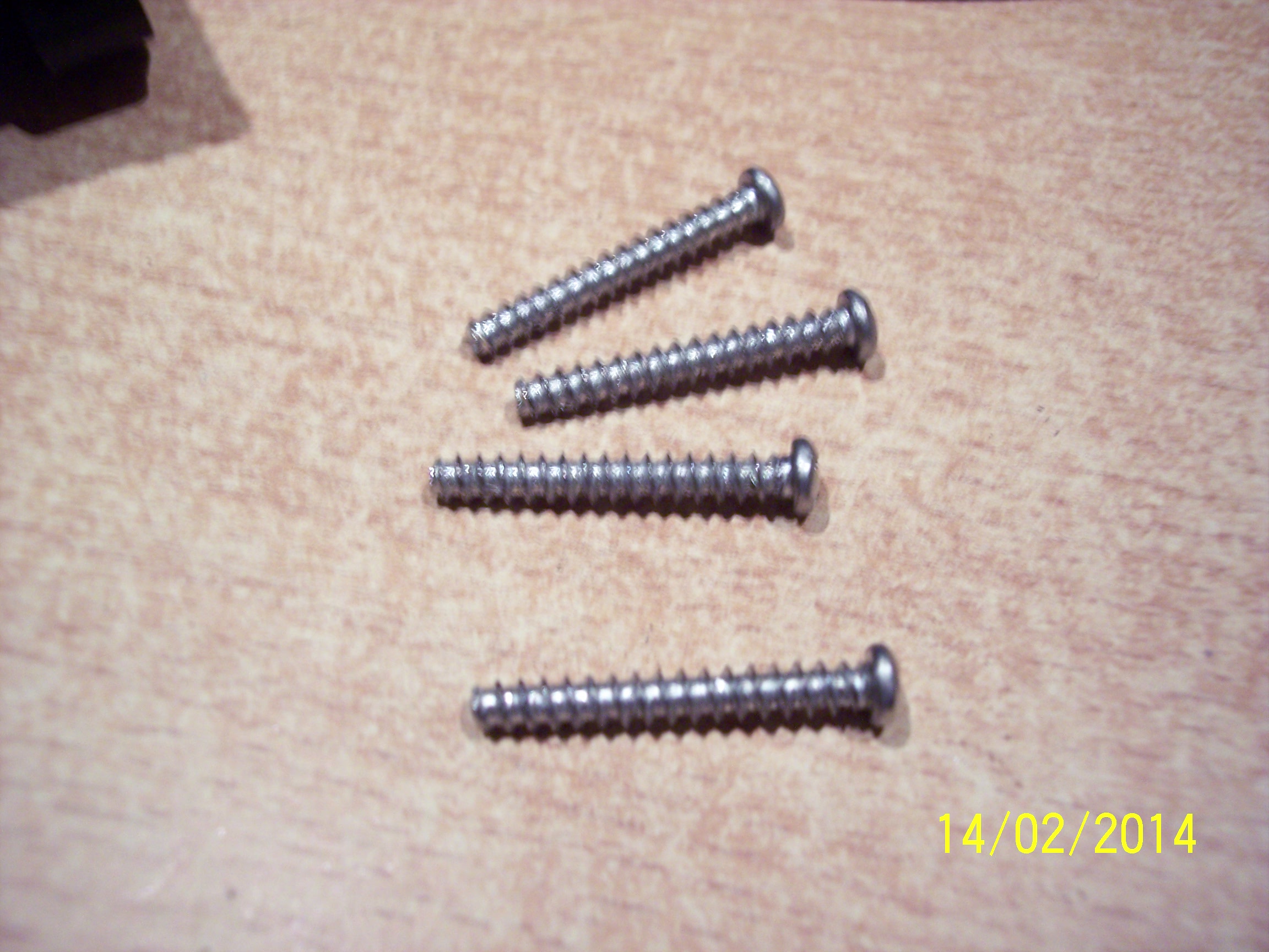

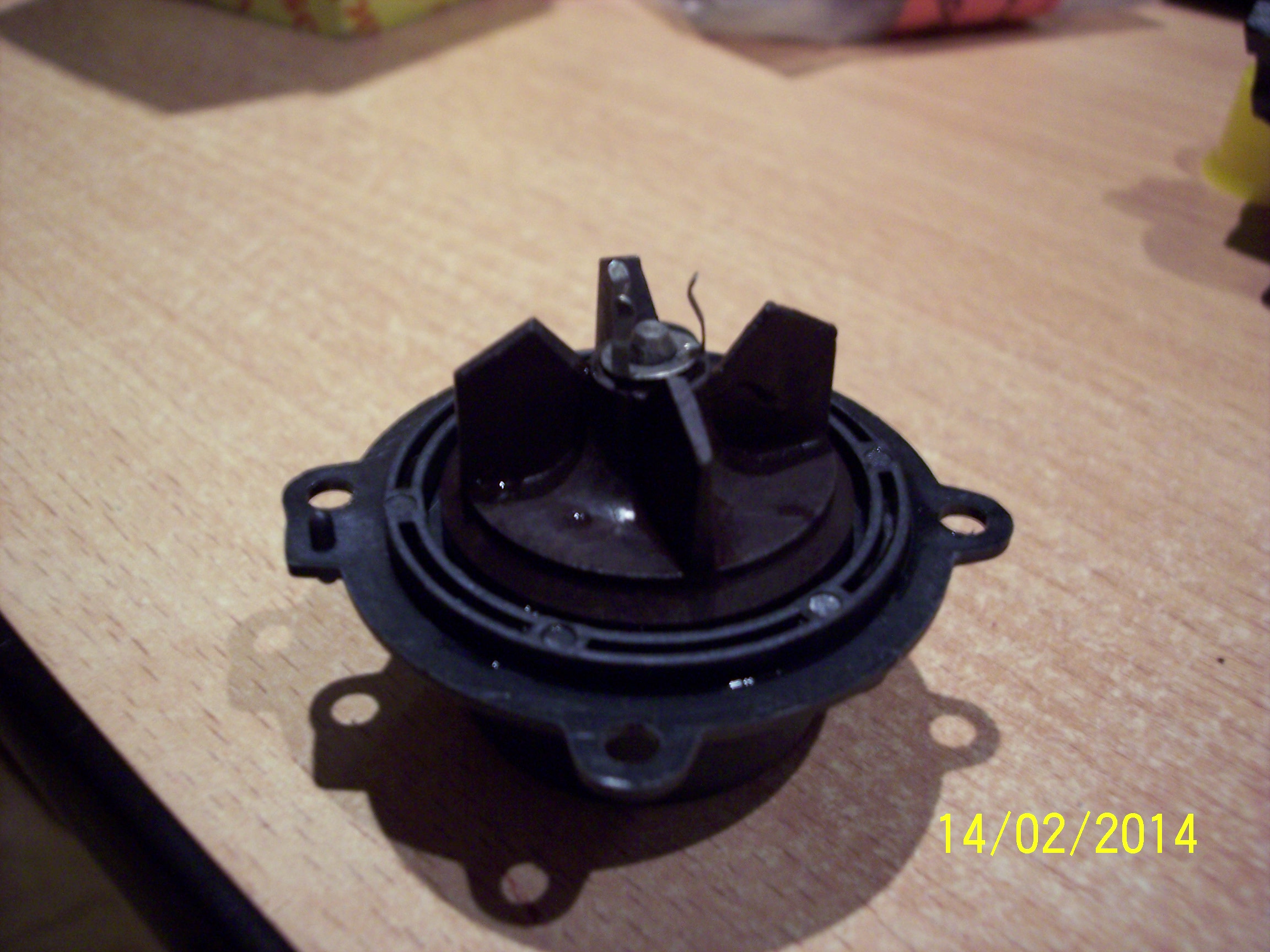

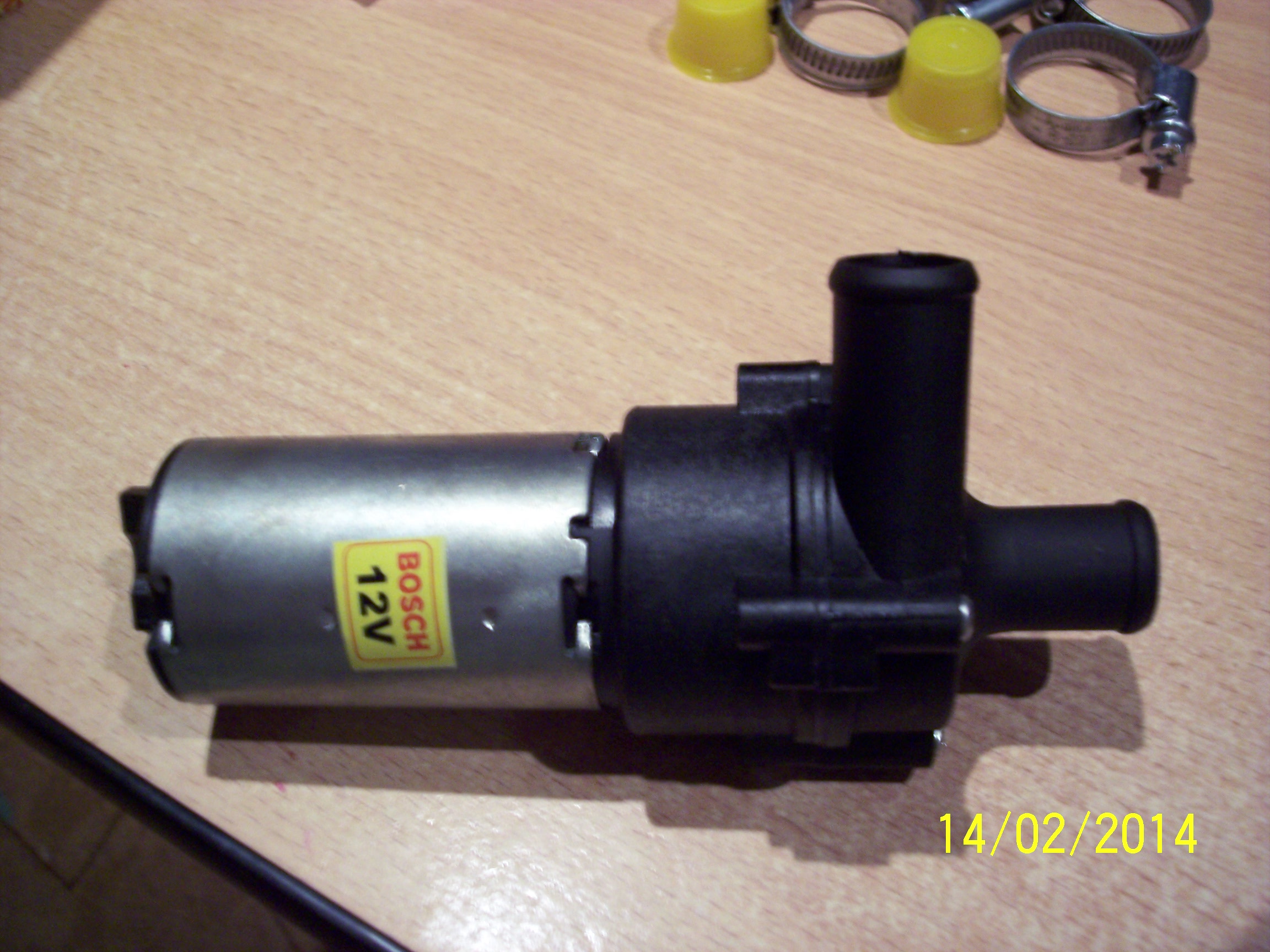

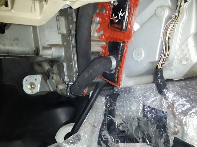

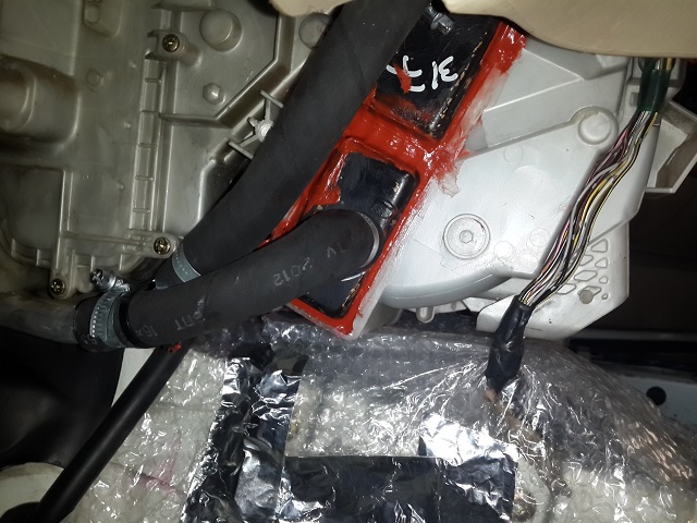

Продолжение "битвы за тепло" :mrgreen: Всем привет! Выше писАл про то как промывал до идеала, менял на ВАЗовский, на ГАЗелевский... Зае..ло :dash:
Заглянул в магазинчик и прикупил помпу (помидорами не кидаться) китайский BOSH, ну т.е. тот же ... но в другой руке и дешевле :crazy: (1700 деревяшек) хомутиков и какой-то странно-гнутый шланг (всё на 18мм) кнопку временную за полтинник, и в субботу отправился всё это хозяйство "инсталлировать" :crazy: Мозг мне вынесло слегка вместе с нервами, объясню почему... надыбал кстати тут фото коробки от радиатора отопителя... ща фотки кину...
Добавлено спустя 15 минут 51 секунду:

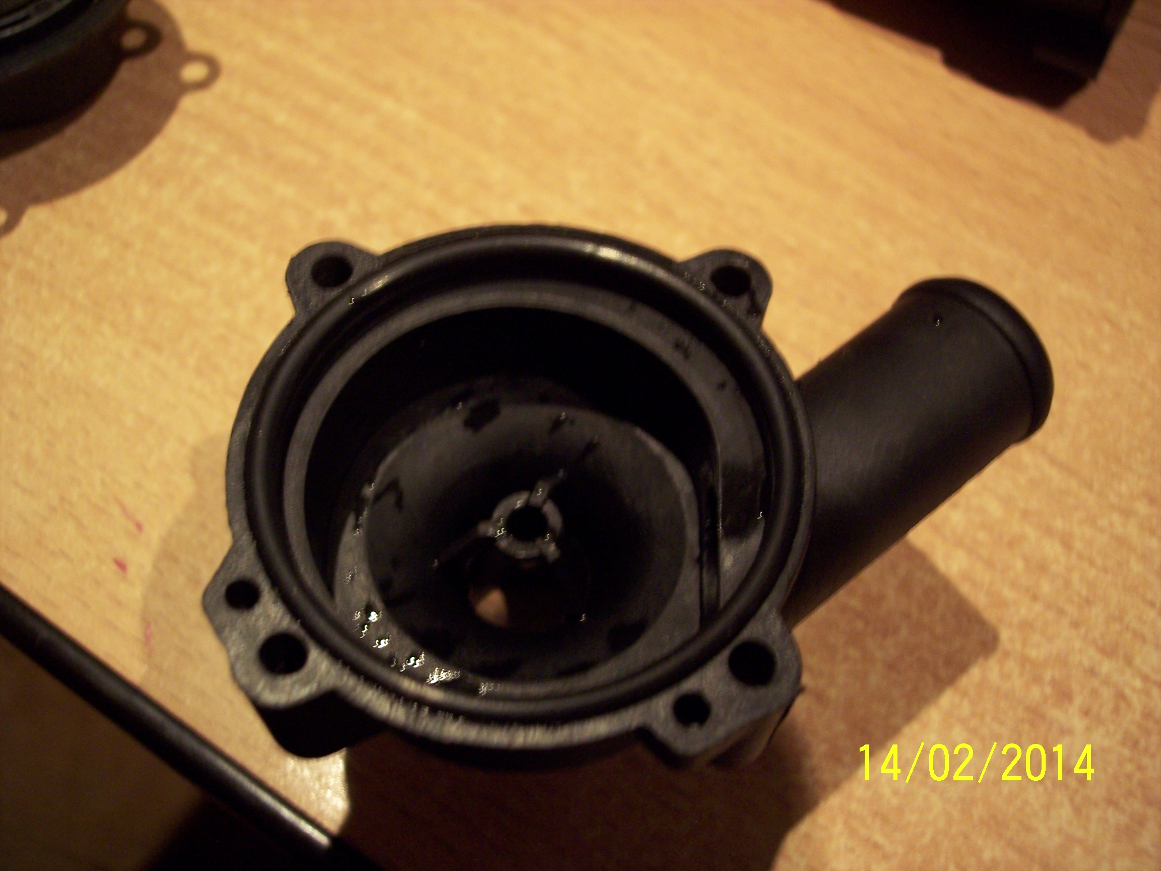

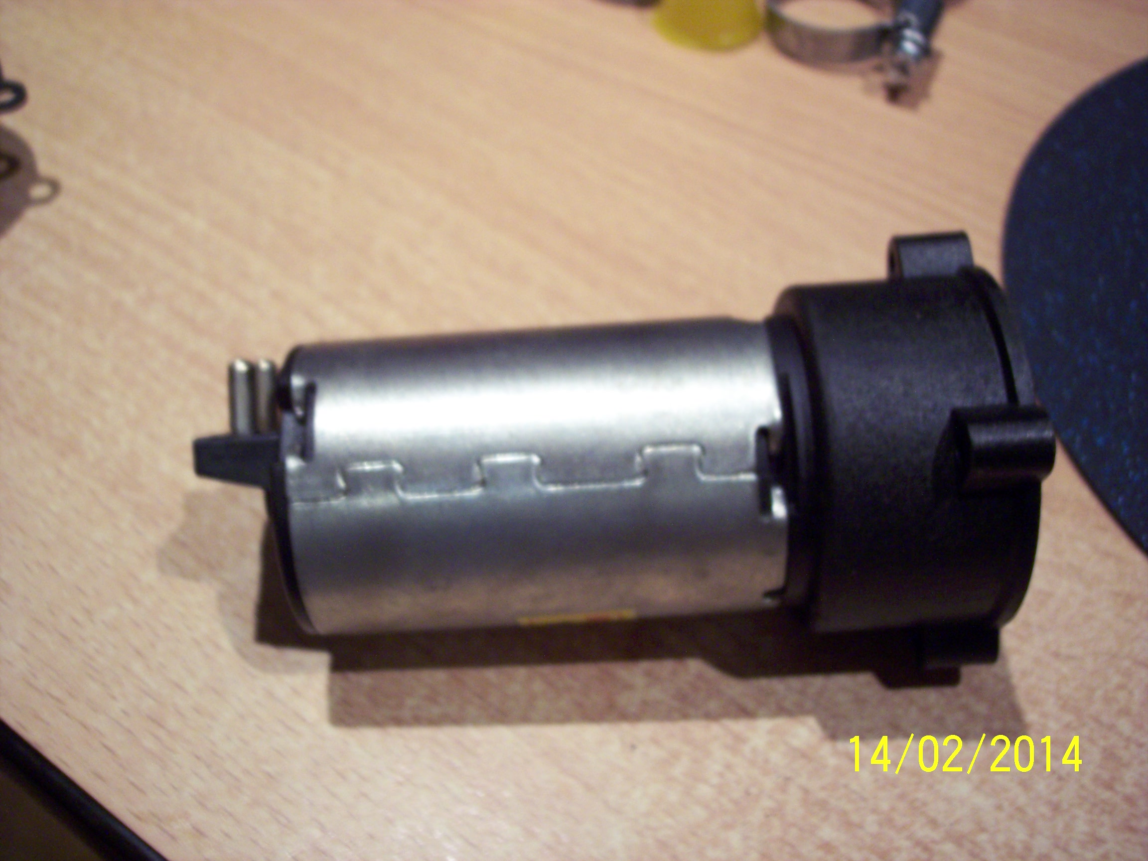

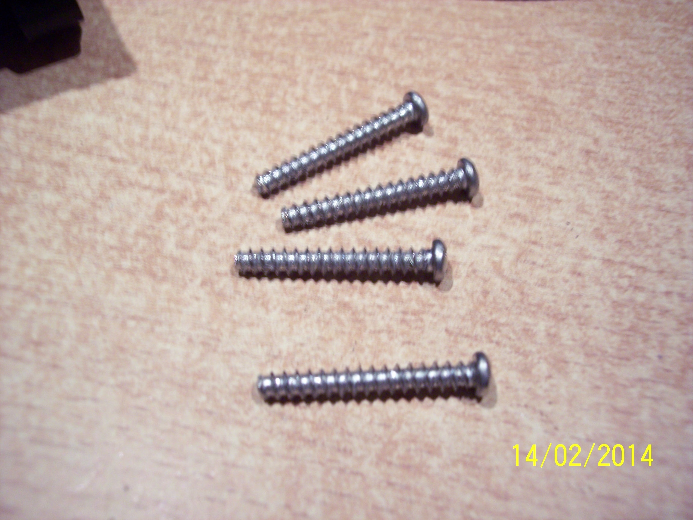

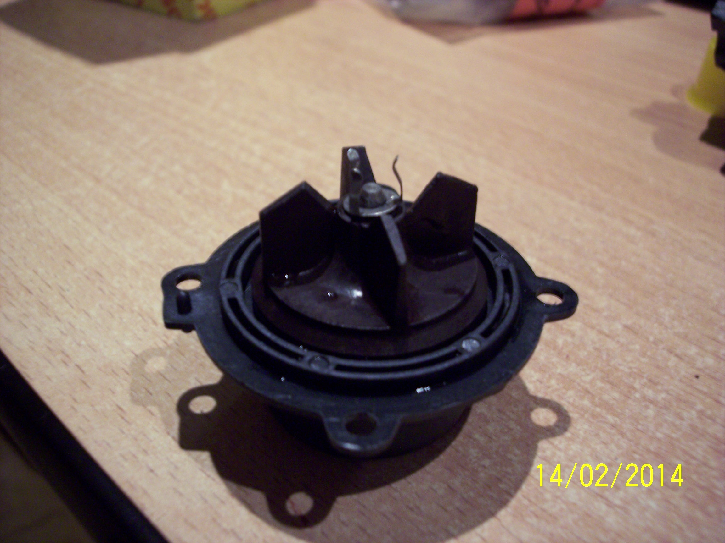

Собственно, можно было и не извращаться с герметиком, но я всё же разобрал её дома и проконтролировал "как там всё обстоит" :crazy: оно и к лучшему, с герметиком надёжнее хотя там бежать то не откуда она магнитная (вода с двигателем ни ни :beer: проверил её естественно, вваливает дай Бог... в комплекте было два проводка с "мамой" а на помпе два штыря как на вилке 220 =))))) китай ска... тем не менее...
100_9210.JPG [ 600.67 КБ | Просмотров: 3298 ]
разбор...
100_9203.JPG [ 563.86 КБ | Просмотров: 3298 ]
100_9204.JPG [ 542.47 КБ | Просмотров: 3298 ]
те саме "контакты" -=))
100_9208.JPG [ 516.98 КБ | Просмотров: 3298 ]
Не на болтах, на саморезах , но уверяю сделано добротно, всё протянул, там кстати помимо герметика есть (было и есть) колечко уплотнительное и его вполне хватит...
100_9209.JPG [ 561.39 КБ | Просмотров: 3298 ]
Добавлено спустя 39 минут 35 секунд:

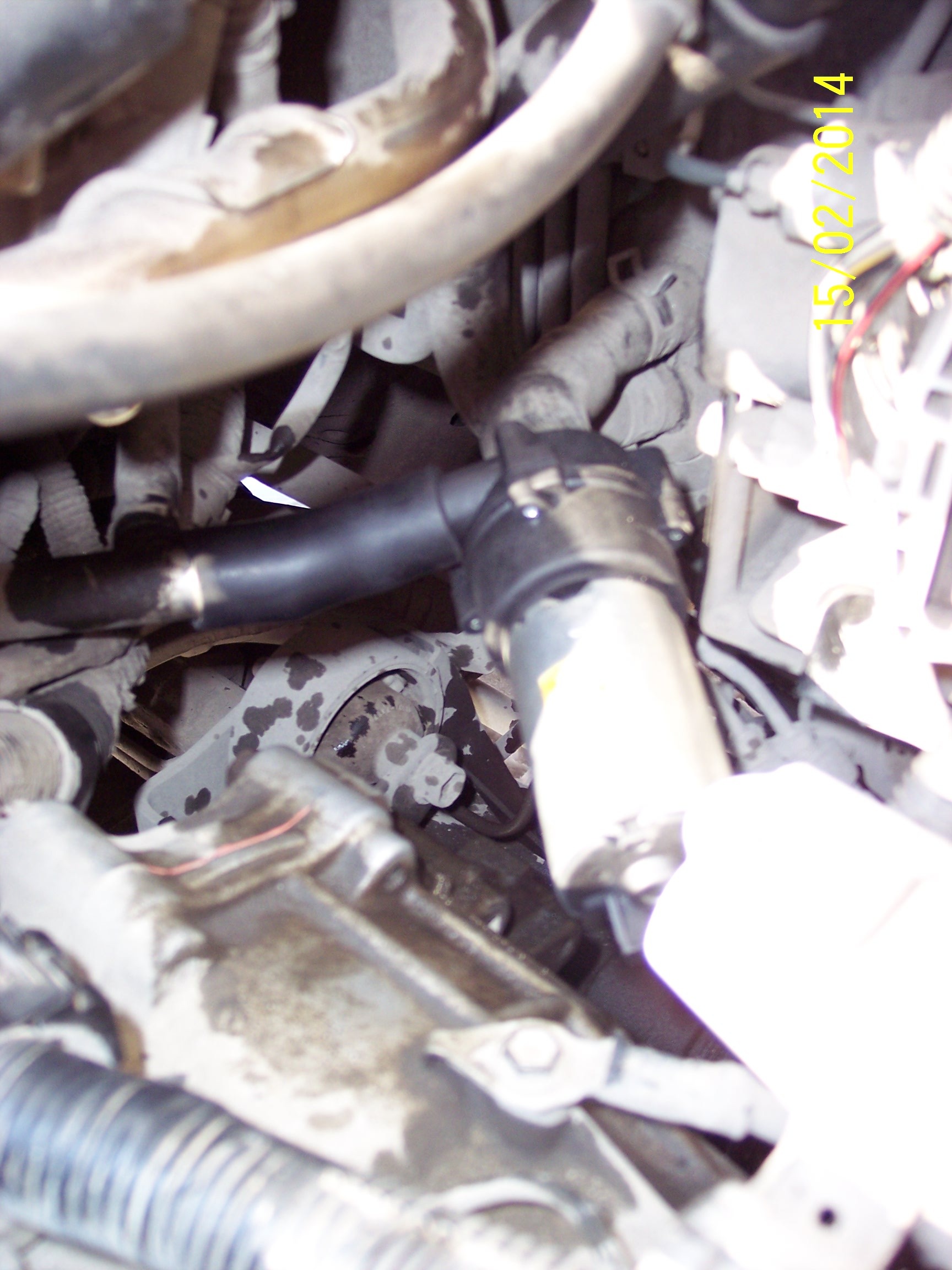

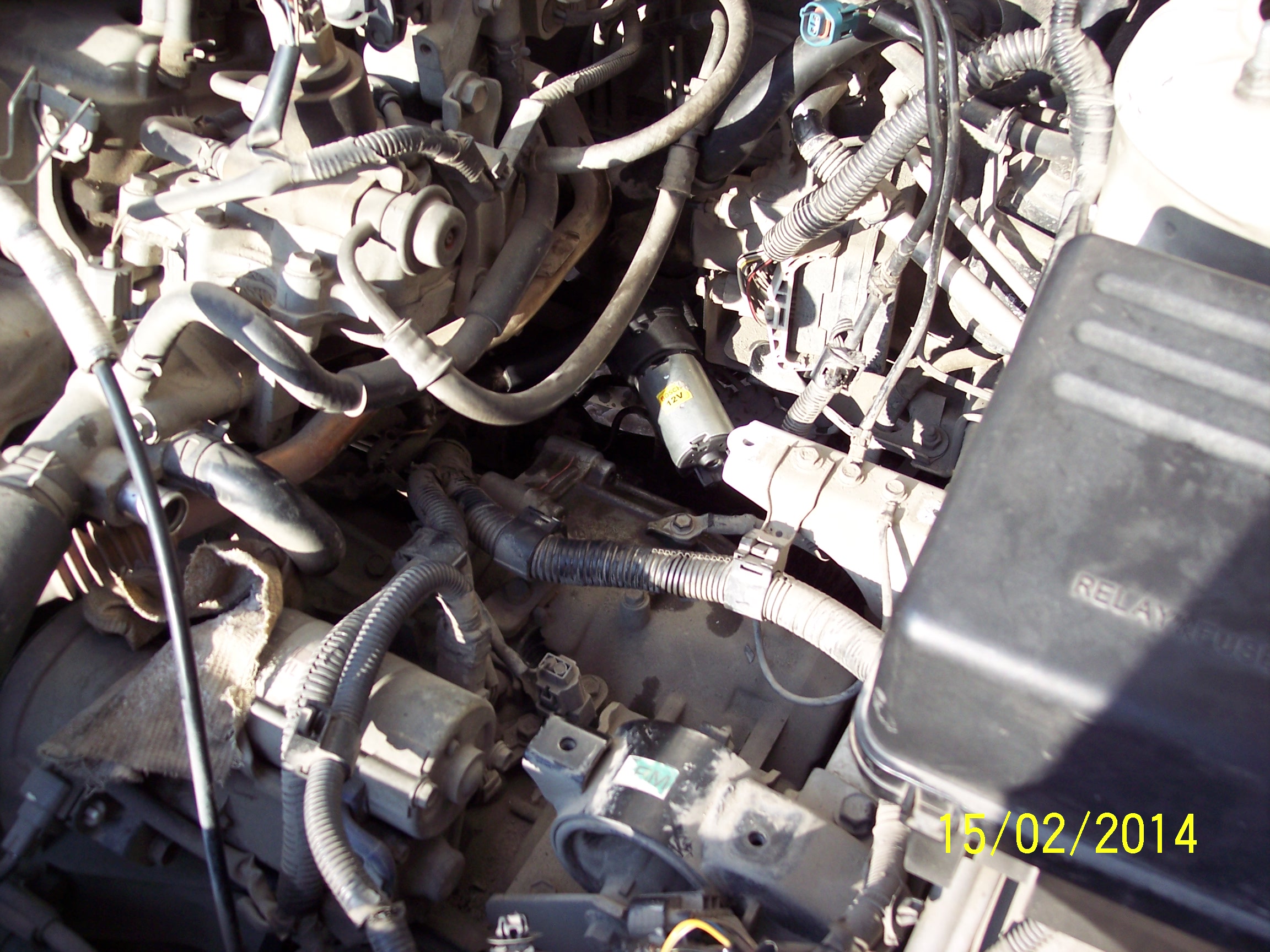

Приехал к гаражу (смешно уже второй год) гараж пока занят и я на улице ковыряюсь рядом с капитальным гаражом с ямой и светом :crazy:
снял аккум, площадку под него, корпус воздушного фильтра, слил антифризика пару литров, сдёрнул шланг подачи с головы и начал крутить шланги (у меняих несколько в гараже уже валяется после этой "холодной войны") так и сяк думая как приспособить получше помпу с меньшими загибами и вые..нами и в тоже время чтоб надёжно :good: думал час наверно, ну там покурить... помпу в руках покрутить... Потом с криком "Назад пути нет" перерезал родной шланг и впендюрил помпу минут за 15 с учётом предварительного подсыхания герметика.
Комментарий к файлу: Вот от сюда когда шланг сдёрнул ещё поллитру потерял антифриза
100_9218.JPG [ 455.43 КБ | Просмотров: 3296 ]
Вот так она встала как родная (пока без герметика, это примерка)
Комментарий к файлу: ка там и была...
100_9220.JPG [ 787.89 КБ | Просмотров: 3296 ]
обычный у меня герметик, давно пользую, нормальный и по температуре и по реакции на всякие жидкости и цене :smoke:
100_9214.JPG [ 656.73 КБ | Просмотров: 3296 ]

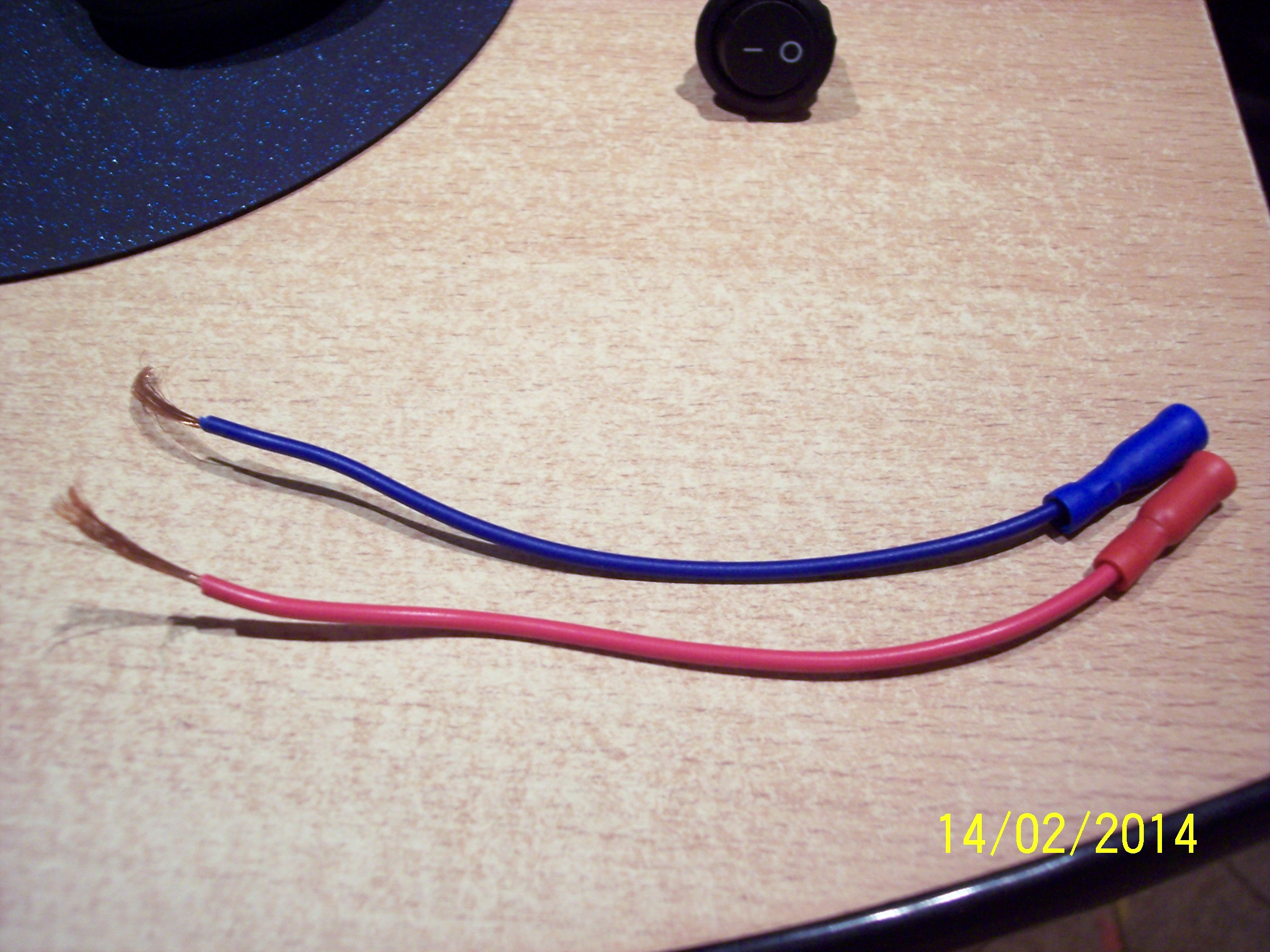

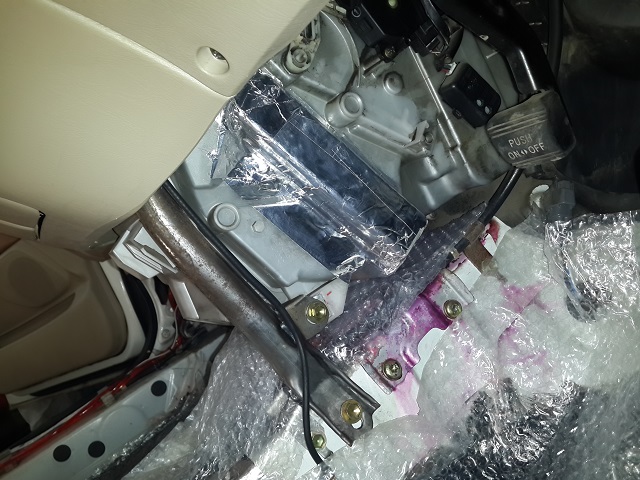

Продёрнул провод в салон в том месте где все провода идут (проткнул просто отвёрткой) потом надо по теплу герметика капнуть на всякий... подцепил минус на коробку, там рядом болт, и когда ставил акум то увидел что провод плюсовой ТУПО ВЫПАЛ!!! из штекера (дома проверял и в гараже когда приехал) вот этот самый красный из "мамки вывалился
100_9205.JPG [ 695.41 КБ | Просмотров: 3296 ]
Срочно всё делал так как надо было везти ребятишек на занятия... мне уже давно пора ехать а я только антифриз заливаю, а ещё прогреть и добавить надо... П...Ц плюнул и полетел с проводом торчащим вместо бардачка с мыслью вечерком доделать...
приехал через часок, помпа не подключенная на проток не влияет... Давай ковыряться, тестером нашёл провод на вентиляторе куда фаза приходит после вкл, ну там по человечески, синий минус красный какой то фаза :crazy: провод протяну за блоком климата, снял заглушку справа и туда вытащил проводки, думаю повешу пока тестовую кнопку, потом поменяю...
завожу, вент. вкл, кнопку нажал и Х.., кнопку убрал, провода скрутил, вкл. иии Х.. короче проё..ся час, к акуму прям подцепил к её проводкам иии Х.. думаю бл... сдохла что ль уже китаёза...плюнул поехал за детьми и домой, утром в воскресенье на рыбалку смотался и после обеда поехал разбираться :threat: тестером всю машину истыкал :crazy: в итоге на помпе два проводка из комлекта что тык а сопротивления Х.. сдёргиваю проводки, красный который ломался звонится а синий ВЕСЬ целый не звонится, выкидываю и ставлю самосбранные ( в магазине купил по пять рублЁв по пути, завожу кнопку вкл УРА!!!!!!!!!!!!!!!!!!!!!
Вобщем катался сегодня не много да и потеплело у нас вдруг до -10 но помпа либо не всегда нужна либо остатки воздуха выдавила но печка жарит, выдаёт 65 Гр на холостых при 3 скорости вент.. буду дальше испытания проводить и в конце недельки чиркану... Лучше однозначно...!!!!! :smoke: Холод покажет. Всем Удачи................

Привет всем! Забыл написАть что помпа китайская сдохла :rus: проработала где то пару дней (или даже один) я первый день когда включал, то слышал её работу а потом не стал внимания обращать и позже заметил что он не ай лю лю :mrgreen: купил Бошевскую в фирмовом ВАЗовском магазине (1805р оказалась!!! последнюю) и штекер от датчика детонации на ваз 50 рублЁв... ребята... КАК Я ЕЁ ТУДЫ ПИХАААЛЛЛ!!!!!!!! :dash: :dash: :crazy: у неё выходы 20-е а на шлангах, на одном покупном 18 - нв него намана залезла а вот родной ППЦ! толстый в оплётке и на 16!!!!!!!! я ох..л :crazy: кнопку ещё прикупил какую то.. хз от чего типа от туманок, 200 или 250 руб, не помню, встала как родная! Пока всё работает и только погодка подкачала - потеплело :lol: однако работа печки странная, в машине то тепло но учитывая температуру за бортом не ташкент... недавно писАл что крутилка температуры работает только на только жара или только холод. Однако сегодня катался и пока вертел туда сюда климат то при включении авто вроде как всё работает :crazy: причём жари на 28 круче чем на макс хот, вообщем странно, ну да ладно... поживём - увидим... Удачи ВСЕМ на дорогах!

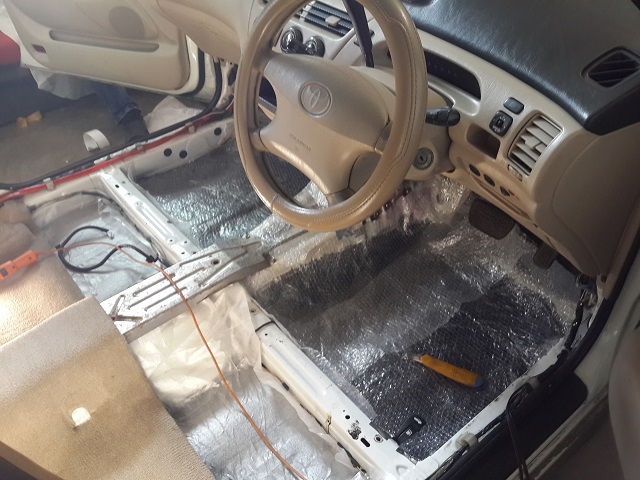

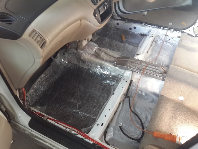

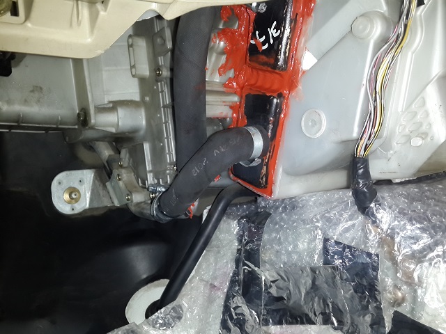

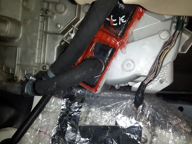

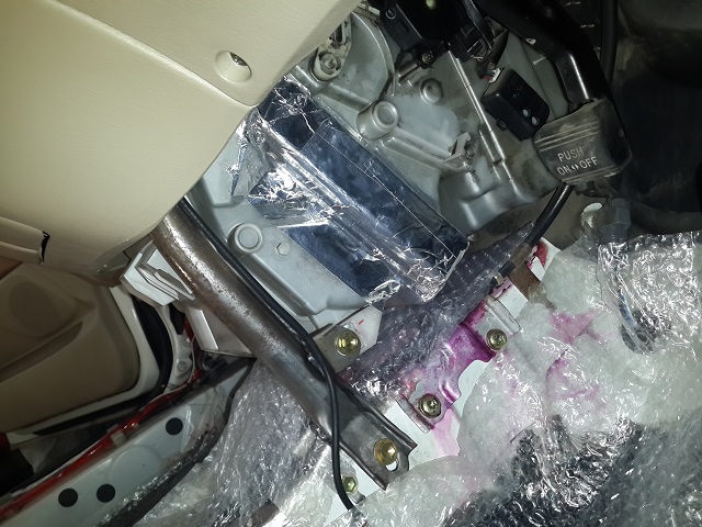

таааак, выложу свои впечатления по пользованию наверное уже года, да точно года, пользования радиатора газелевского, цельного медного. Всю зиму ездил жарка капец, но этой зимой измучился от огромного конденсата на стеклах, который ручьем бежало, мысли была о том, что вдруг де хомут на радиаторе подтек, но затянуто проверенные временем хомуты фирмы норма (германия), но и были мысли о самом радиаторе, но надежда умирает последней. Сегодня решил снять водительское кресло, дабы закрепить недавно купленный бардачок и что вижу, какая-то жирноватая жидкость на стыке паласа, подымаю, все красного цвета, весь пол залит. Вынес полностью салон, выдрал радиатор и оказывается, эта сволочь сновья по капле на шве пропускал, да брак есть всегда. но что касается газели. тот всегда все бежит и ломается (проверено). Купить новый смысла не вижу, опять но рваться не хочется, нашел радиаторщика, который нашел щель на шве, он по новой на совесть в круг его весь пропаял, под давлением и в воду (супер). Палас в сушку, весь пол помыл, обезжирил и мастикой промазал, завтра буду собирать и фотки все сделаю. Что хочу сказать то, ставят люди и вы не бойтесь ставить такой радиатор, единственное перед установкой не поленитесь, погрузите его в воду и под давление и проверьте. если все хорошо пропаяно, будет годы и годы служить, мне не повезло, но все решаемо как оказывается, запаять вы и сами можете если руки есть, газовая горелка вам в помощь. Всем удачи !!!
 Заголовок сообщения: Re: Не хватает тепла. И промывка радиатора отопителя (Печки).
СообщениеДобавлено: 03 апр 2014, 10:44
Сообщения: 299
Репутация: 523
Блин жалко что побежал... Денег он тоже стоит нормально,медный то. Я думаю алюмишку поставить.
Установлены DVD,MP3,Си-Би радиостанция и врезная антенна к ней (АРК СиБирЬ-Новосибирск),камера з.х.,ксенон в ближнем свете,доп.помпа и радиатор печки "аля ГАЗель",установлен буфер KICX-300.
СообщениеДобавлено: 03 апр 2014, 21:03
Сообщения: 2061
Репутация: 613
алюмишка 200% побежит и тепла от нее толком не будет, да и патрубки отломаются от сильного напряжения из за шлангов, так как они вкручиваются.
Вот собственно фото, весь процесс снимать не стал, торопился все собрать, воздух выгнал и просто кипяток подул, который не держит рука почти, очень горячий, я по ходу постоянно с пробкой воздушной катался так как постоянно уходил антифриз, было тепло,но не так горячо как сегодня как весь воздух выгнал. С одной стороны радиатор герметично и намертво закреплен алюминиевым скотчем, с другой стороны на глухо герметиком, внутри с двух сторон радиатор оклеен поролоном 10 мм. дабы воздух в обход не шел, сидит в своем месте он очень плотно, нужно приличное усилие чтоб с места его сдвинуть, шланги 16 мм. армированные, внутри шланга пружина чтоб его не перегнуло, кидаю ссылку и на старое видео, где уже показывал и пружинку и шланг. http://www.youtube.com/watch?v=9lajhw5_FCM
