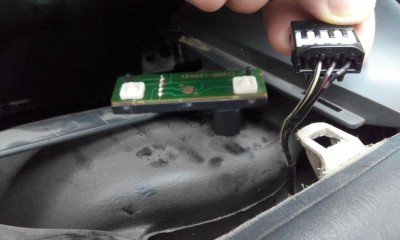

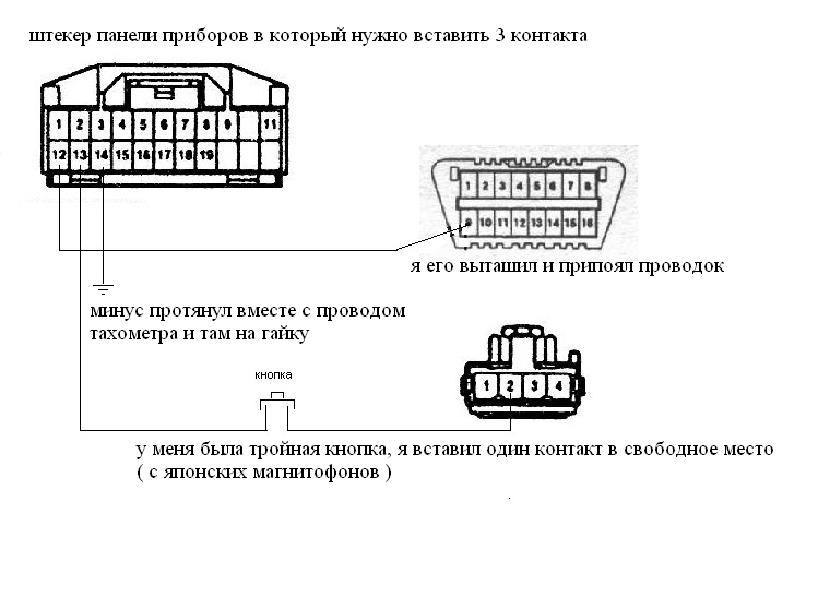

Добрый день!
Может это сообщение будет уже не актуально, так как прошло много времени, по поводу установки приборной панели с тахометром.
Я себе ее приобрел (у меня была простая), и оказалось что в фишке машины уже есть все провода (то есть была наверное табло с тахометром), я подключил новое табло и все работает (тахометр, климат), за исключением показателей расхода топлива. Но для этого нужна третья кнопка на панели, я ее приобрел (только двойную и вставил просто отдельно кнопку в родную), вообщем все сделал, но расход не работает, вот у меня вопрос:
Куда вы тянули провода на кнопку переключения режимов?
И была ли у вас такая проблема?
Конечно если помните на это ответы.
Комментарий к файлу: Вот такую схему я нашел, но проводок в фишке к кнопкам у меня есть или надо вести дополнительный
05.jpg [ 126.95 КБ | Просмотров: 9766 ]
Комментарий к файлу: Вот родная фишка, я ее разбирал и ставил резиночку на перекоючение режимов не чего не работает
IMG_20150918_133651.jpg [ 23.38 КБ | Просмотров: 9766 ]

Хочу поменять простой спидометр на другой с тахометром и экономайзером, про тохометр понял что надо провод в диаг.разъём кинуть . А вот про климат контроль и экономайзер не знаю,все молчат . Надо ли тоже провода пускать или все есть в моём родной фишке. Если надо то как и куда? Зарание спасибо

Так вот тут в теме как раз все и прописано, на все случаи жизни, как говорится.
Есть и схемы и фото. Просто надо сесть и прочитать.
Если что - помогут люди знающие - подскажут.
