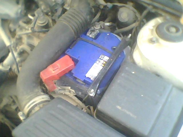

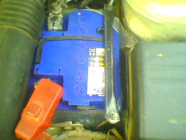

Поездил для пробы на топла 60(цена 2700), окончательно поставил TAB 60. Взял за 1800 р. Изготовитель тот же. На место встал без переделок крепежа(только переходники на клеммы и прокладка в поддон), в воздуховод не упирается встал немного под него. Интересно, но двигатель стал заводиться всегда с первого раза.

Я взял 60 А/ч, 510, 210х175х175 (размеры с линейки) обратной полярности (продавцы называют квадратным). Пришлось только в поддон аккумулятора положить текстолитовую пластину 1 см толщиной.
