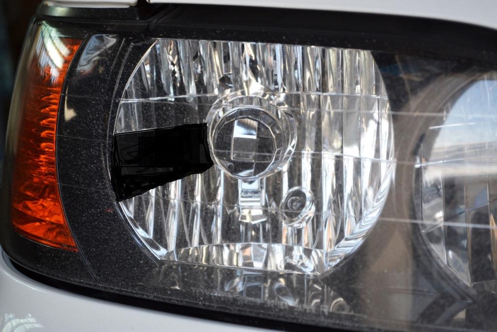

чтоб посмотреть как галку убирать
Володя, тут только разбирать фару, соскабливать вот этот сектор на 8 часах, либо заклеивать его черной матовой бумагой, типа как раньше в которую фотобумагу упаковывали.
DSC_0272.JPG [ 144.75 КБ | Просмотров: 2235 ]
Пленку на фары воочию никогда не видел, да и если наклеишь, то точно все инспекторы твои.
Ну или шторку если место позволит, чтобы закрывала этот же сектор. А то был случай у форумчанина - шторку на 3 часа поставили...

Шторку надо на сектор 7-9 часов

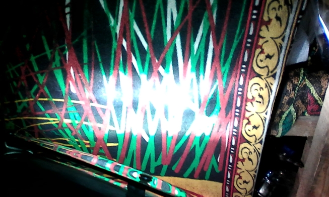

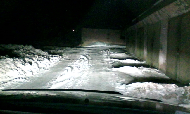

HB4 ксенон, вот фото, в гараже перед верстаком.
Комментарий к файлу: Получается две полоски параллельно друг другу по горизонтали
IMG_20150224_181447.jpg [ 220.14 КБ | Просмотров: 2215 ]

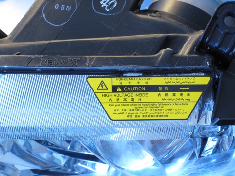

Для тугунов санек :
Наклейку-шильдик надо вот такую (фото не моё, кто-то раньше тут выкладывал в форуме...).
Судя по свечению, я так понимаю, что это всё таки 6000К, а не 4300К.
шильдик на фару про ксенон.jpg [ 73.48 КБ | Просмотров: 2203 ]

oros79 писал(а):
Зачем такое делать? Я не понял????
Именно эта часть отражателя формирует галку.
Сделай фото светового пятна на расстоянии 3-5 метров от стены чтоб лучше рассмотреть.
